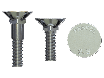

Поръчах плоскости за разкрой, взех и механизма с амортисьори на 1000N, а на самия амортисьор пише 1100N
Имам въпрос с какви винтове да закрепя механизма за кутията на леглото и един лист фазер от 3 мм достатъчен ли е върху подматрачната рамка или да сложа два листа за да стане 6 мм. 3 мм като го надупча и ще седи само за декорация ми се струва, т.е. ще стане много слаб. Подматрачната рамка, като се сглоби ще има 6 светли отвора 765х620, по напред съм дал снимка и там се вижда.

Болтове с фрезенкова глава. Примерно имбусни
Може и с коларски болтове

Идеята ми е болта да е захванат само за първата кутия, главата да потъва в ПДЧ-то и след като се облече отвън няма да може да се държи контра.
Това което намерих е
Коларския трябва да мине през двете ПДЧ-та и ще стои грозно.
Ако е фрезенков с вътрешен шестостен тогава може да се сложи тапа.
Съмнявам се дали ще държи квадрата в ПДЧ-то. ПДЧ-тата няма да са Кроношпански ама знам ли.
