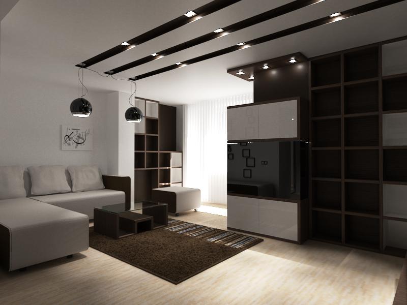

Защо ви изглежда толкова модерно апартамента? Това че е изчистен и че няма някакви измишльотини фигури по тавана не го прави "супер модернистичен" Осветлението - хубави, изчистени луни...и 2 запомнящи се осветителни тела в хола ;) Дивана - български, без никакви изгъзици-удобен! Аквариума е нещото, което винаги съм искал да имам и абсолютно замества като визия камината, която щеше да се вижда от коридора, пък и от кухненската маса. Що се однася до материалите, много мислих за лакобел, но в крайна сметка при представени ми мостри реших че релефно ПДЧ долу+МДФ лак горе си е и красиво и практично ;) Само камъка е все още под въпрос...какъв да бъде камъка???

Именно, интериора е минималистичен, изчистени прави линии, с модерно звучене, твърде различен от класическия стил, с орнаменти и извивки.

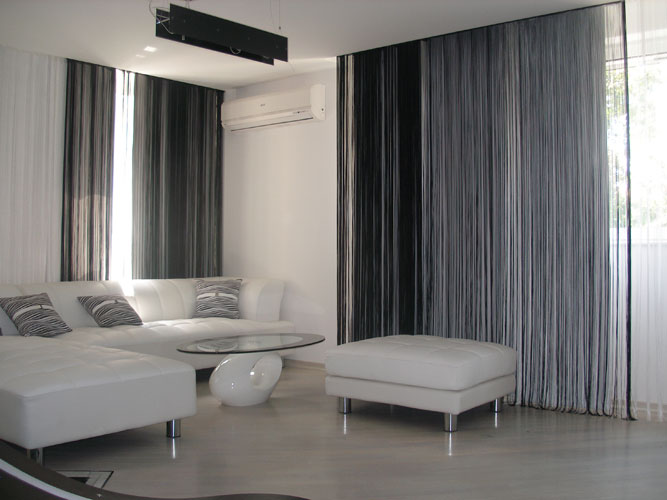

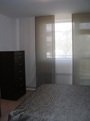

Аз също съм фен на тези щори тип "Японска стена". Имитират "Шоджи" - типична за традиционната японска архитектура плъзгаща се преграда, направена от прозрачна хартия, опъната върху дървена или бамбукова рамка. Самите щори представляват панели от плат, прикачени към релса в горната част. Има различни комбинации с 2, 3, 4 или 5 - канална релса, с до 10 панела на различни широчини.
В Икеа видях страхотни, замислям една такава преграда...
ресни
Или пердета ресни

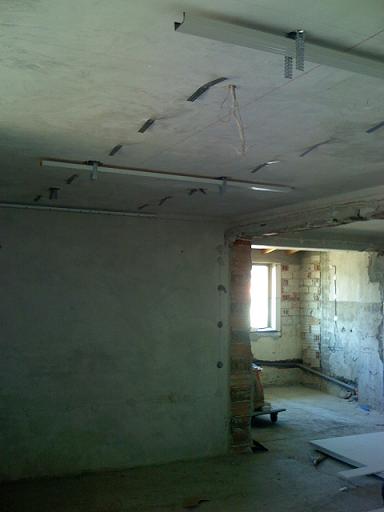

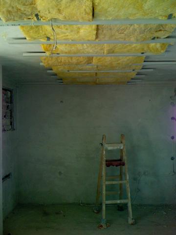

Започнахме с картона и ел. в хола. Стартирахме с конструкцията за лентите, които минават по тавана. По рано бях споменал, че дивана по проект не се сабира с 2см на мястото си. Не му мислех много, взех един къртач и изкъртих мазилката по комина. Оказа се че спечелих 6см. Нивелира не показа някакви кой знае какви кривини, така че ще шпакловам добре и ще има място дори и да лепна един картон. :)

Ще чакаме продължението! Голям фен съм точно на тези форми по таваните!
Galy - специалист
Оо, с удоволствие ;) Малко забавихме, защото в Казанлък не можах да намеря фреза, с която да пробия отвори за луните - ф93, за да си пусна кабелите и да захванем основното ниво на тавана. Днес един стругар обеща да направи, да видим ;)

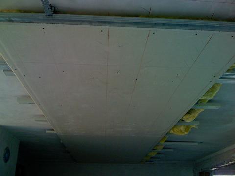

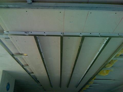

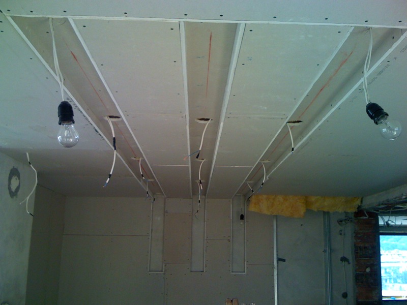

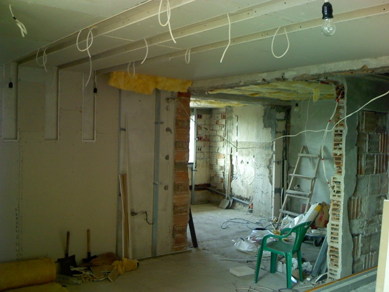

Наполовина сме готови с картоните. Ето няколко снимки от всекидневната...
всекидневна
всекидневна
