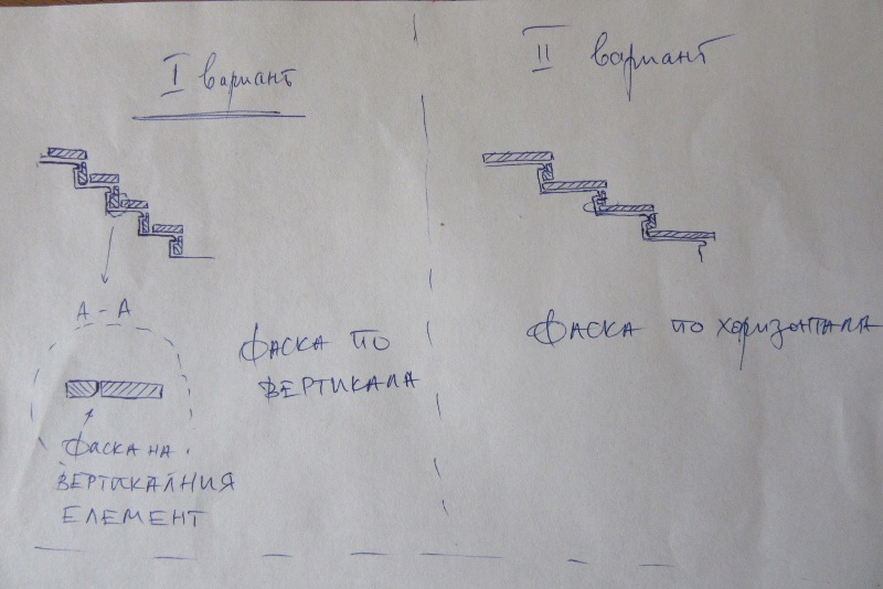

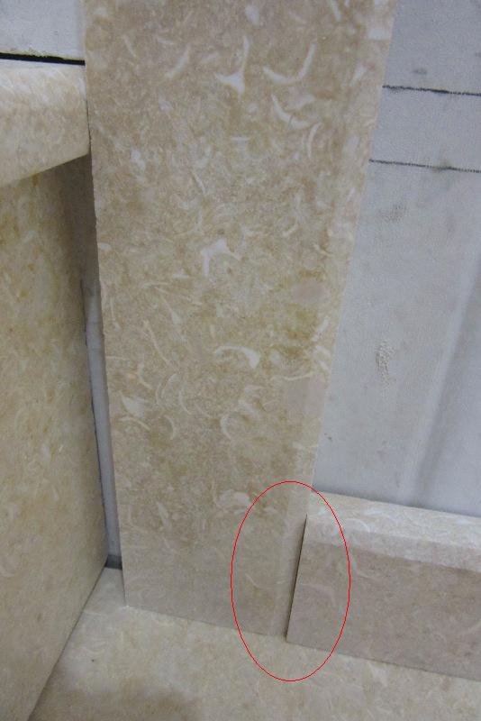

привет,
Цокълът ми го направиха на парчета по 50см, които е необходимо да разкроя на две (стъпало и плинт). Планирах да го нарежа и залепя по вариант 1. Но от едната страна има направена фаска и при сглобката между плинт и стъпало ще се получи вдлъбнат триъгълник. Тази вдлъбнатина може да се разположи вертикално (вариант 1) или хоризонтално (вариант 2). Какво бихте ме посъветвали в случая?
П.П. Вдлъбнатината може да се избегне ако се разкроят парчетата под 45 градуса, но е голяма играчка и няма да ми стигнат за плинт и стъпало. Ще има голяма фира.

nikolov333 - майстор
По хоризонтала според мен ще е по-добре..
gecata1059 - специалист
Под 45 градуса е най-добре, но като няма възможност направи фаска по късата страна на парчето което ще лежи на стъпалото и виж визуално дали ти харесва.
blagoispasov - специалист
Както и да го направиш - става, но ако ти се занимава, направи фаска на парчето, което няма. Имам предвид само в участъка, където се допира до такова с фаска.
Така фугата ще е минимална.
prascho - майстор
Фаска мога да правя на каквото и да е :). Материалът лесно се пили с флекса. Като цяло ще трябва да правя фаска по късата страна на предния външен ръб след като го срежа. Там трябва и да полирам.
С двойна фаска ще изглежда като сачак :? А иначе дали вариант 1 или вариант 2 казвате няма голямо значение....
П.П. Би трябвало фугата при вариант 1 да не си личи толкова, тъй като идва перпендикулярно на погледа при качване. Но теорията и практиката понякога са две различни неща.
