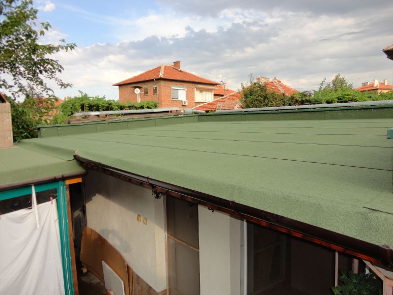

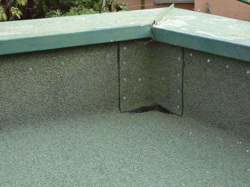

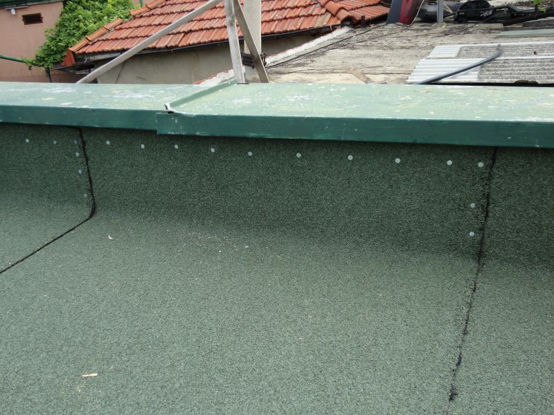

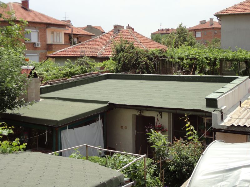

Ето и крайния продукт.

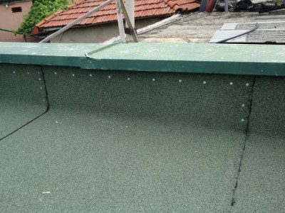

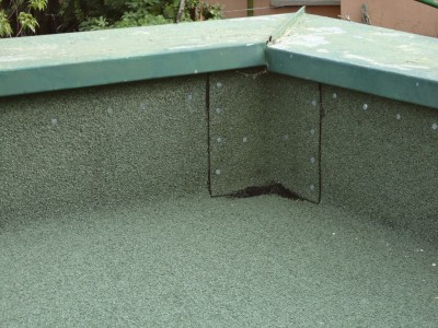

DSC014121111111111111.jpg Това е ъгълчето.
DSC01414111111111111.jpg Битума е подпъхнат под ламарините, залепен с битумно лепило и закован с галванизирани пирони.

Станало е чудесно :wink:
Ламаринените "шапки" как станаха зелени ?
EDI - майстор
Те са слагани преди 8 години и са боядисани със зелена боя.Просто ги използвах и подпъхнах изофлекса под тях.
svetoslavoff - специалист
Поздрави Еди. Облякъл си покривчето и е светнало!
Ама по-яваш в тия жеги бе човече. Чак срам ме хваща, че толкова неща имам планувани и уж чакам да захлади.
П.П. А между гредичките и бет плоча нещо изолацийка или си ги намазал с нещо?
EDI - майстор
Ами жеги, няма начин, отпуска имах тогава 10-ина дена и го бях планирал.Иначе от 12 до към 18 часа не работех, не се стоеше горе - сутрин по хладината и вечер, като се скрие слънцето.То още миналата година беше планирано покривчето, ама не стана тогава.Между гредите сложих 5 см стиропор, залепих го с пяна за плочата.От вътре на тавана също имам 4 см стиропор, шпаклован с мрежа.Него го лепих миналата година.Сега с двете изолации вътре е съвсем различно.Преди беше само голата плоча отгоре, и мазилка и шпакловка отдолу и лятото адска жега, а зимата адски студ, пък и влага имаше от конденз.Та, миналата година изстъргах отдолу плочата до здраво и залепих стиропор 4 см с пяна.
VLADO66 - майстор
Тия пирончета по битума ги мацни с нещо,че колкото и да са поцинковани ,ръждясват и после става гадно.
EDI - майстор
Мисля да те послушам.И аз мислех нещо подобно за тях, въпреки, че са галванизирани.На вилата някои от тях ръждясаха, други не са, абе, изобщо българска работа.Тези бяха май някакви словашки, ама ще им мацна по един пръст силикон за всеки случай.

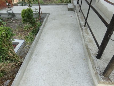

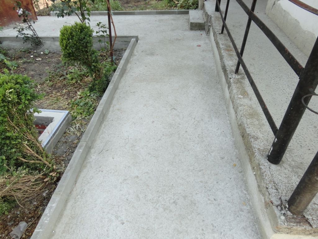

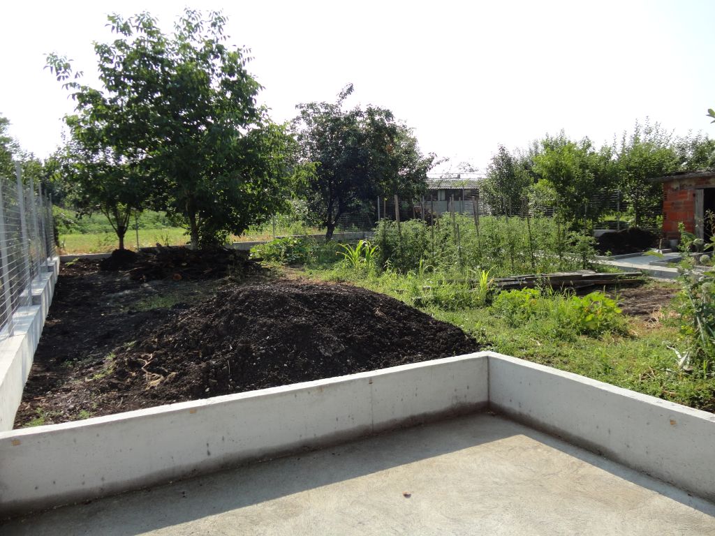

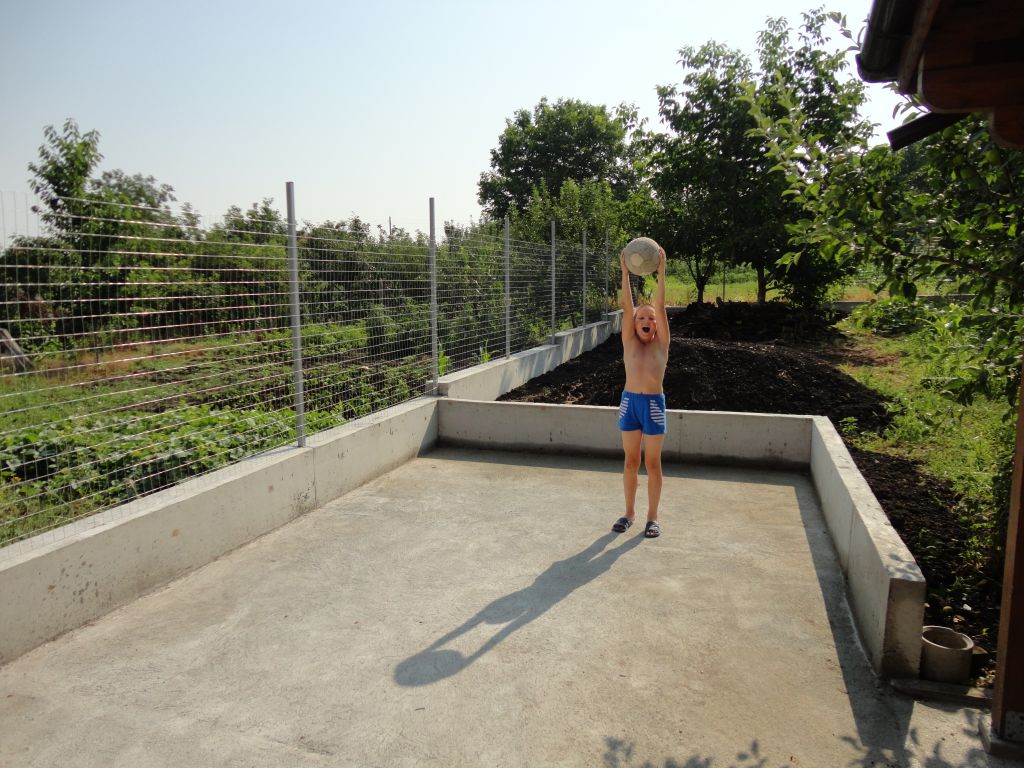

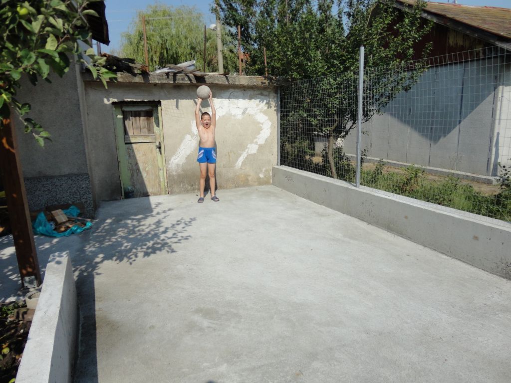

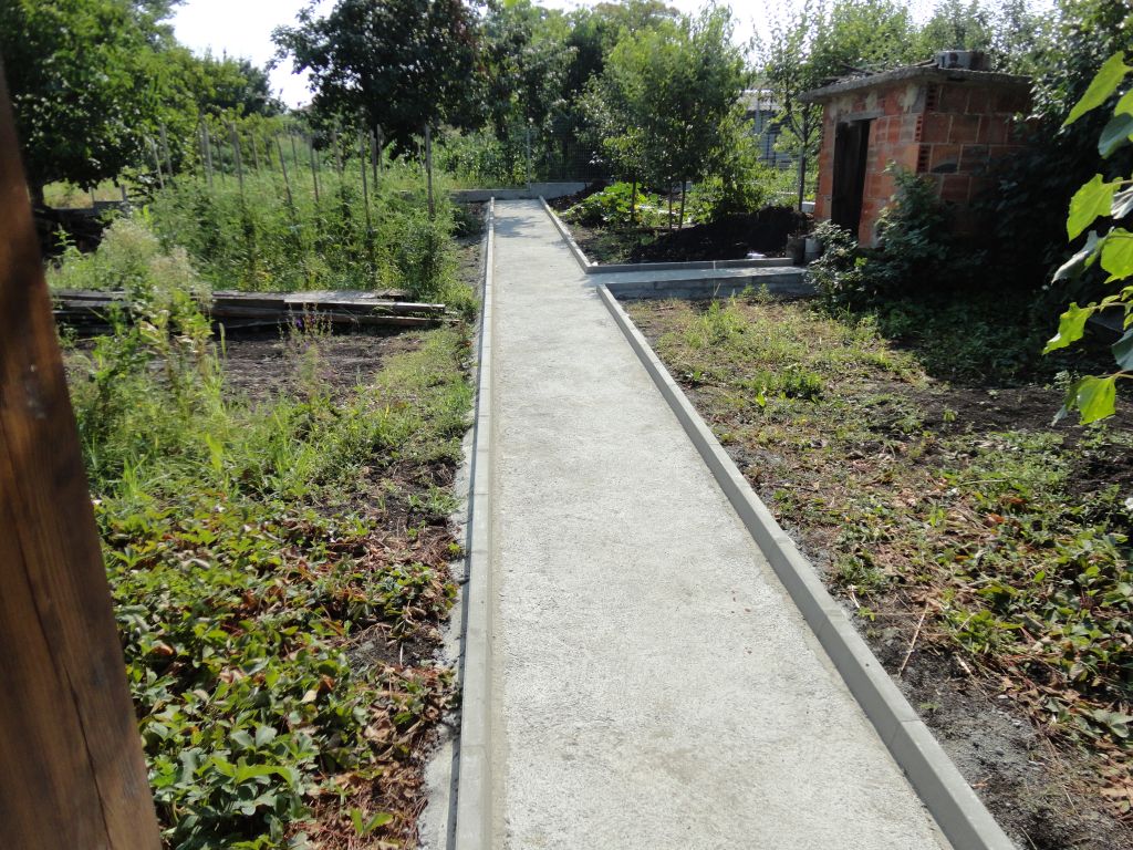

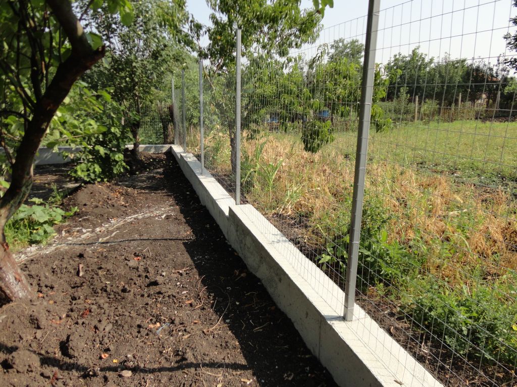

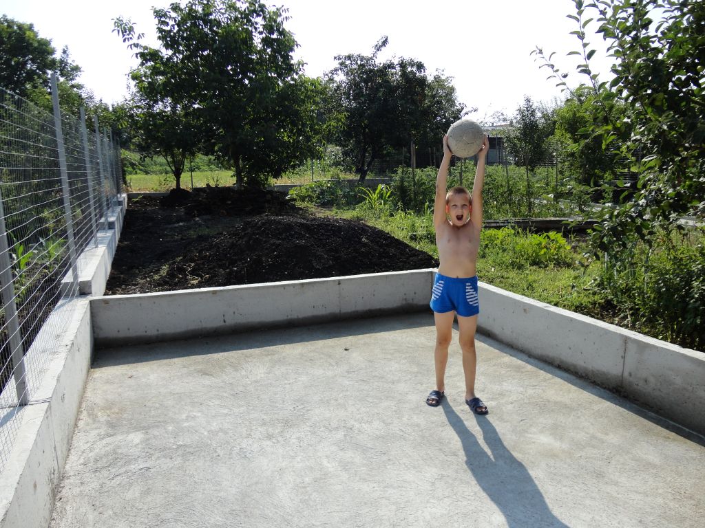

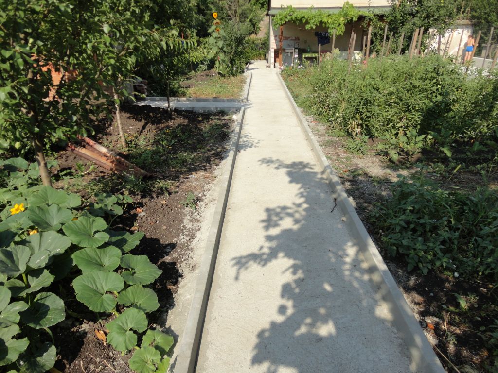

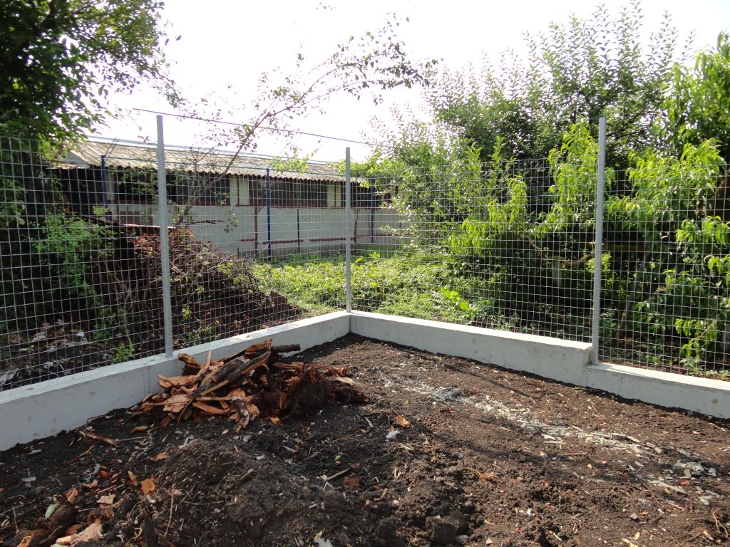

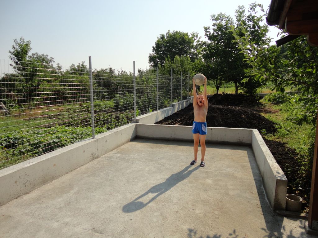

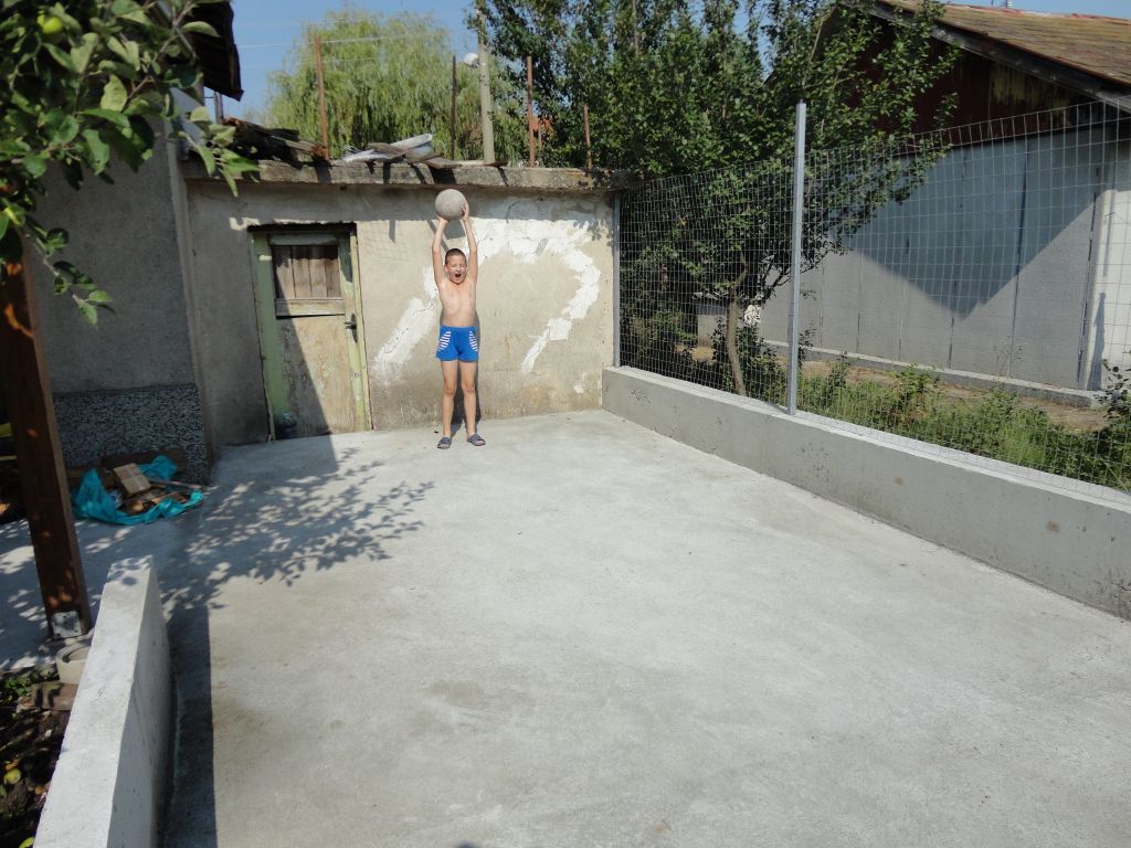

Да ви покажа какво стана на вилата след две седмици бетонджйска работа на бригадата на един приятел.Грубо казано - армирани бетонни площадки към 40 квадрата, ограда 50 линейни метра, армирани бетонни пътеки към 60 метра.И още някои дреболии има - иззидаха наново шахтата на водомера и и сложиха метален капак, подзидаха тук, там.Изчистиха почти целия двор в задната 1/3 от 40 годишни сливаци, черници и други такива гадости с корени по метър надолу и 2 метра в страни.На едната снимка даже се виждат част от коренищата.
Последна промяна от EDI на ср юли 11, 2012 8:32 pm, променено общо 1 път.
EDI - майстор
Още
EDI - майстор
Още.Тоя дребния с топката, дето се звери, не му обръщайте внимание, прави номера за историята. :lol:
