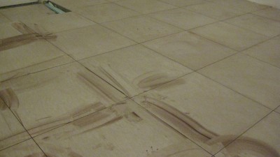

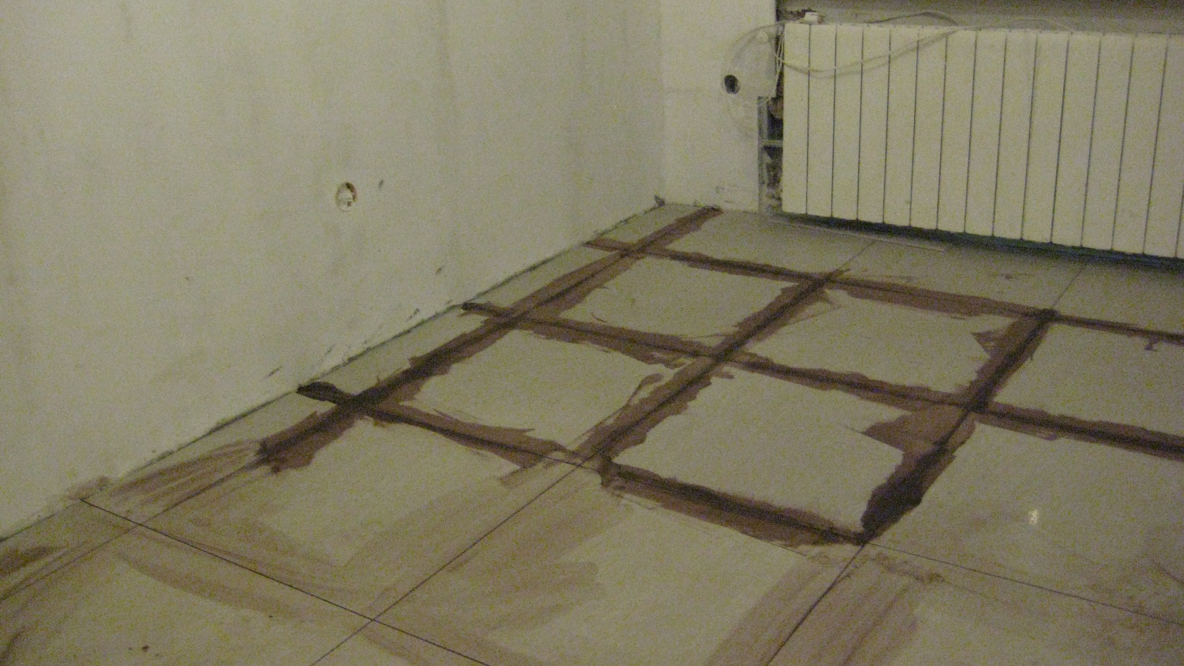

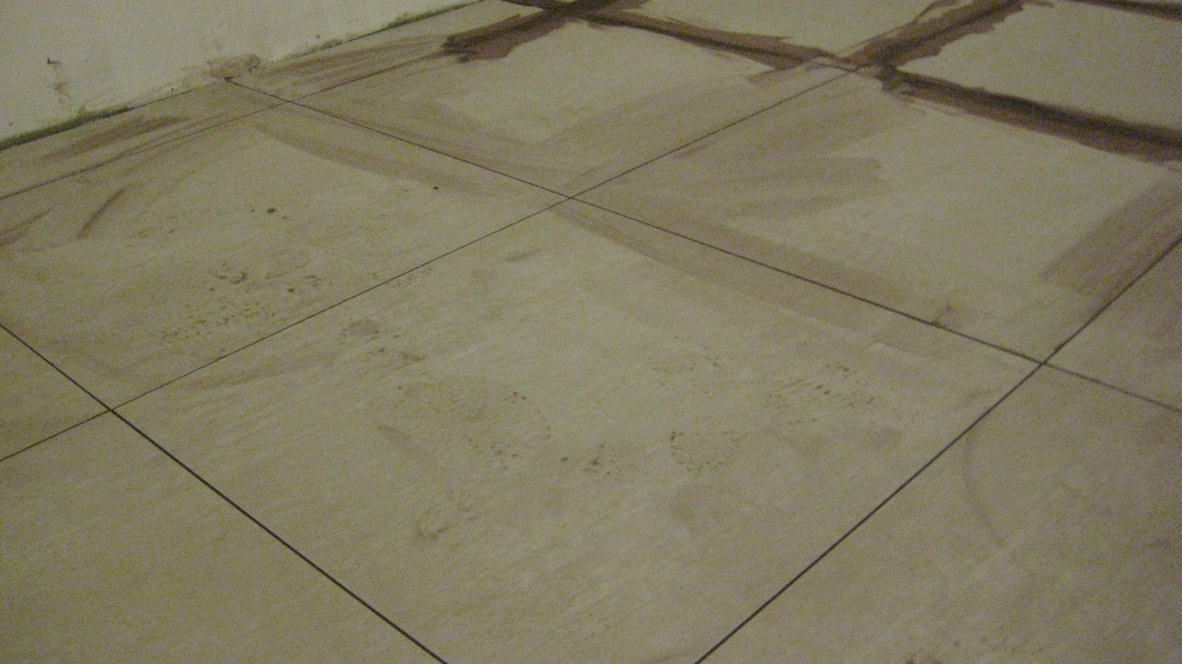

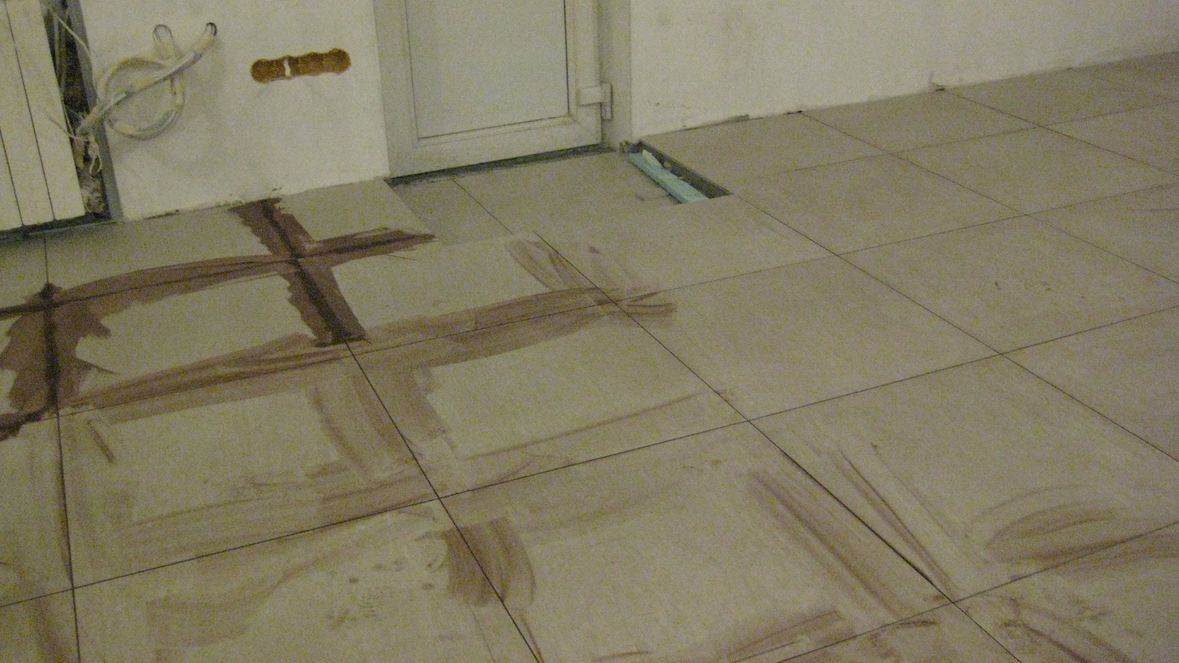

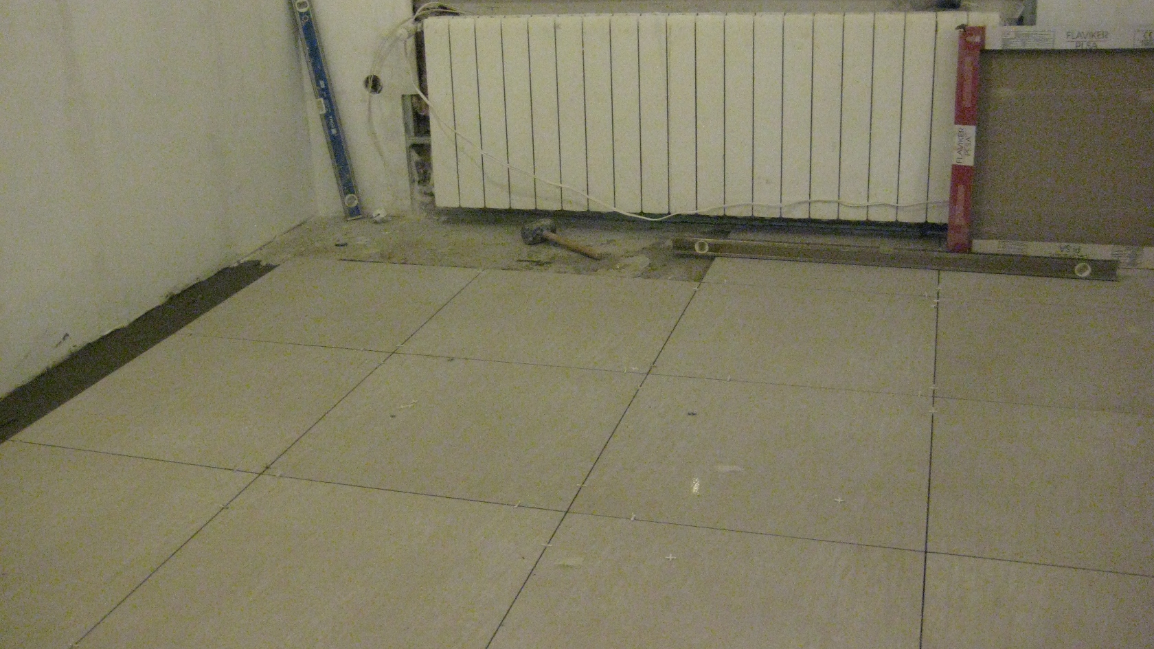

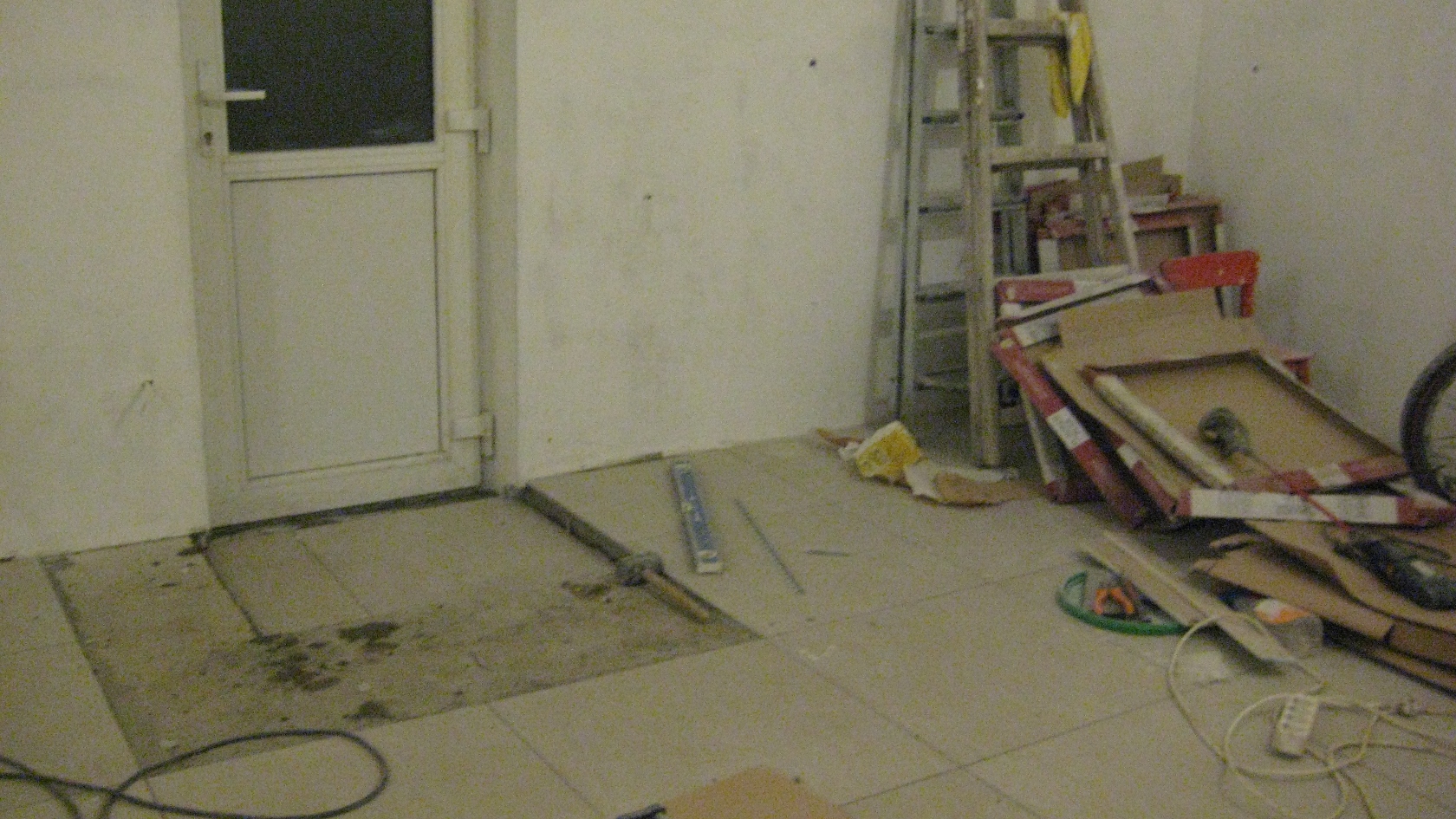

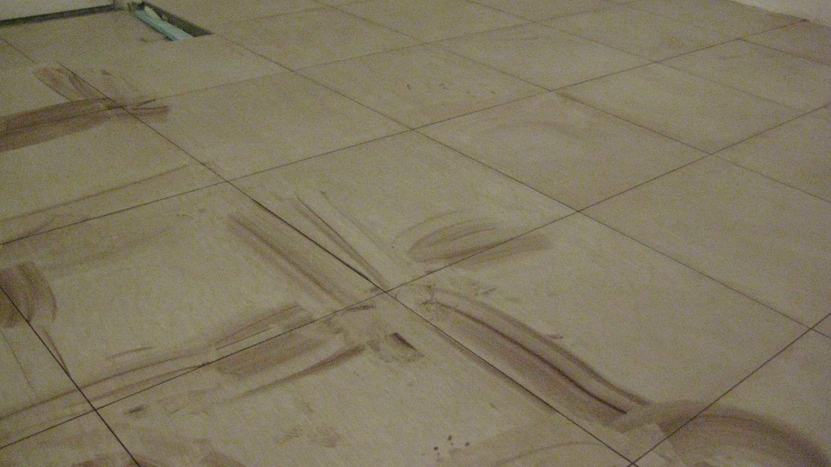

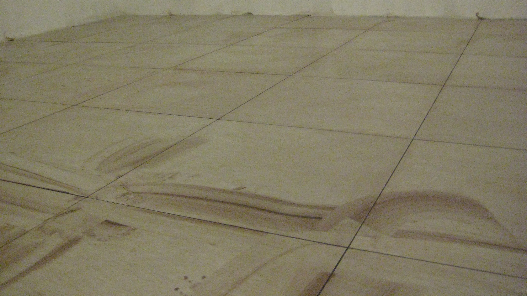

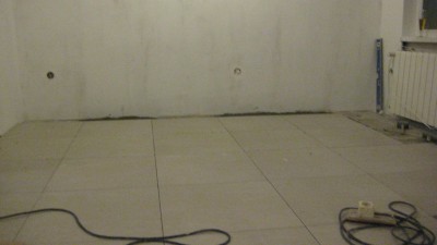

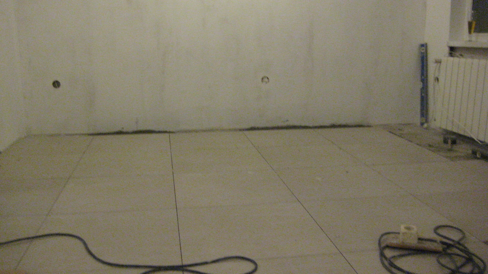

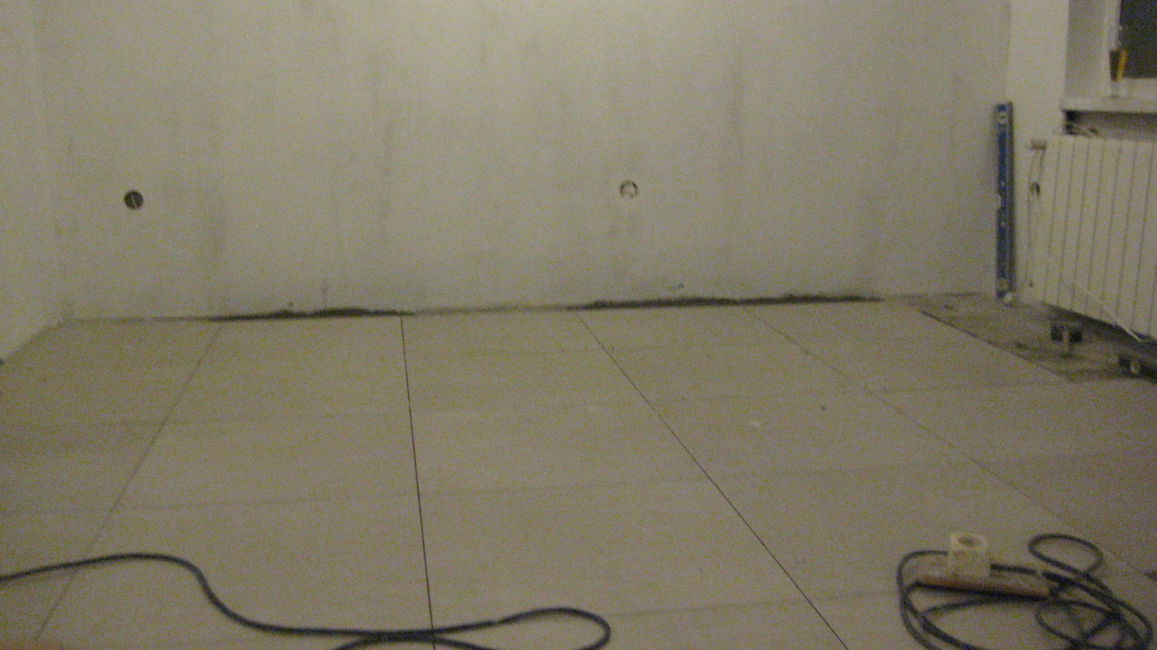

докато се усетя и фугирането дойде - 2кг не ми стигнаха за 23 м2 и фуга 2мм (просто за референция ако някой се чуди каква е разходната норма. Използвах Ceresit-CE40 шоколад

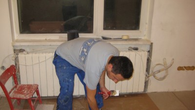

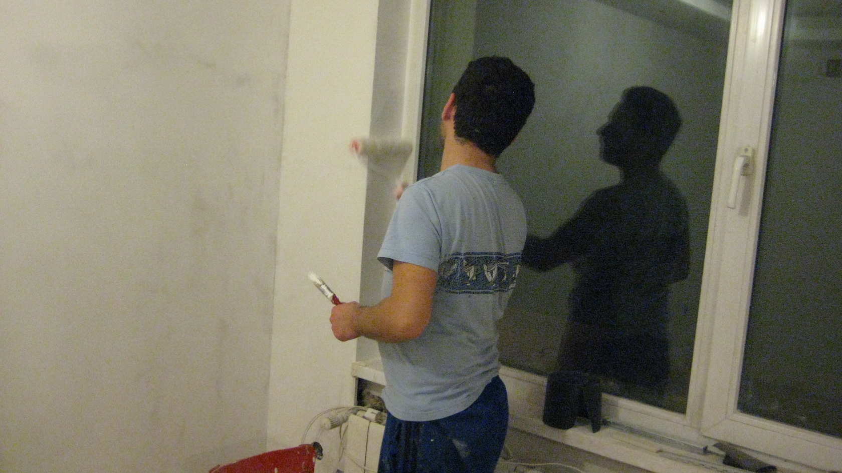

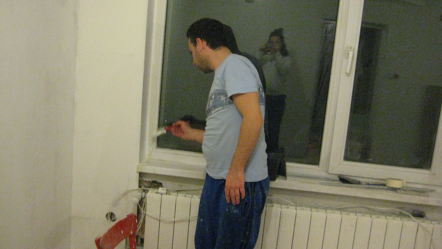

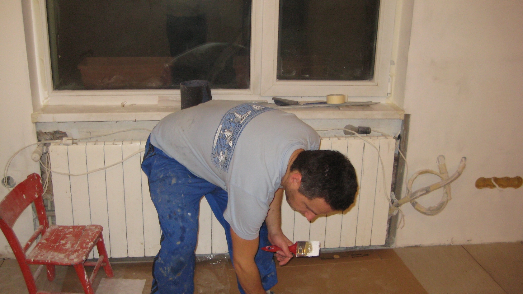

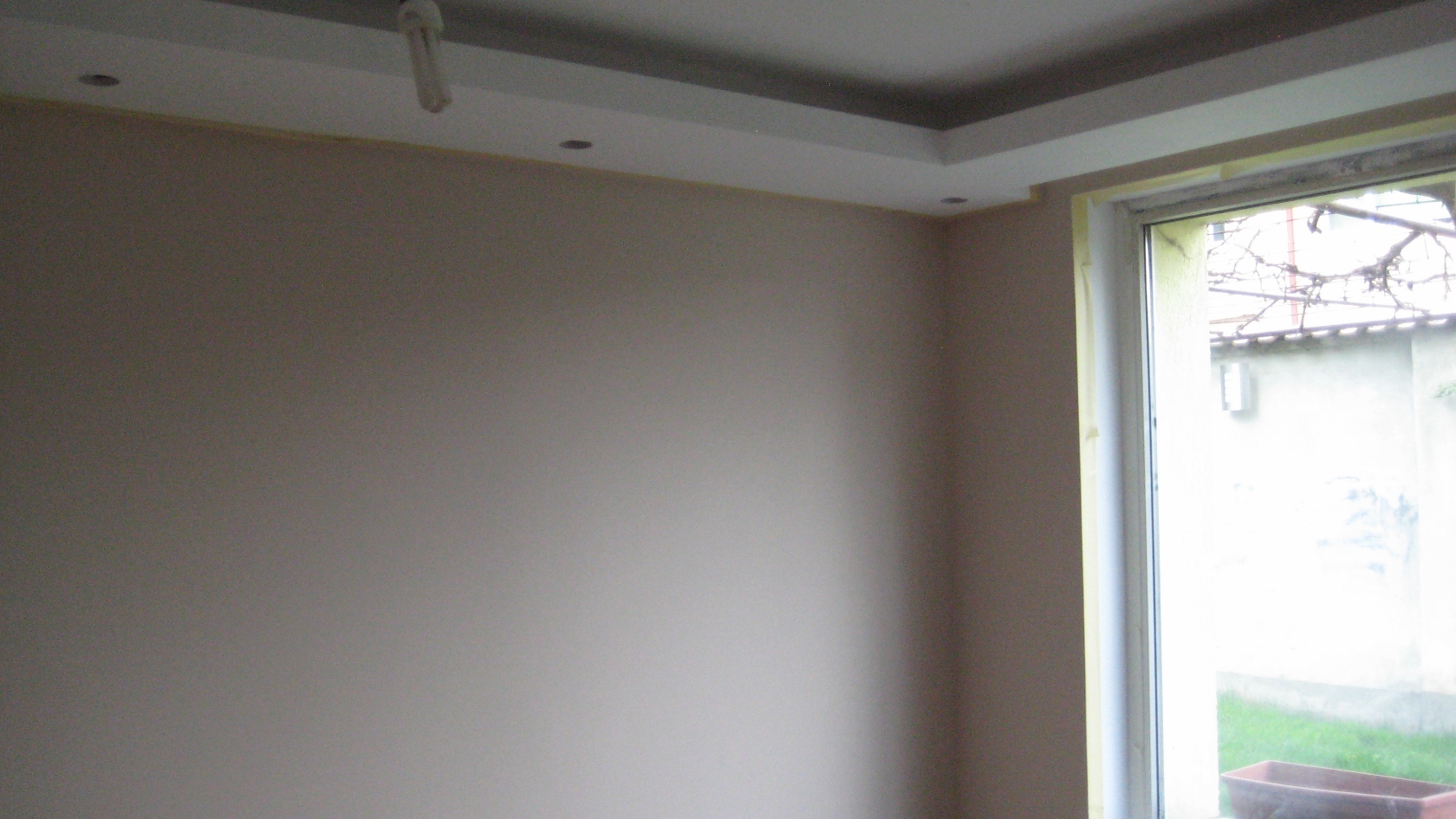

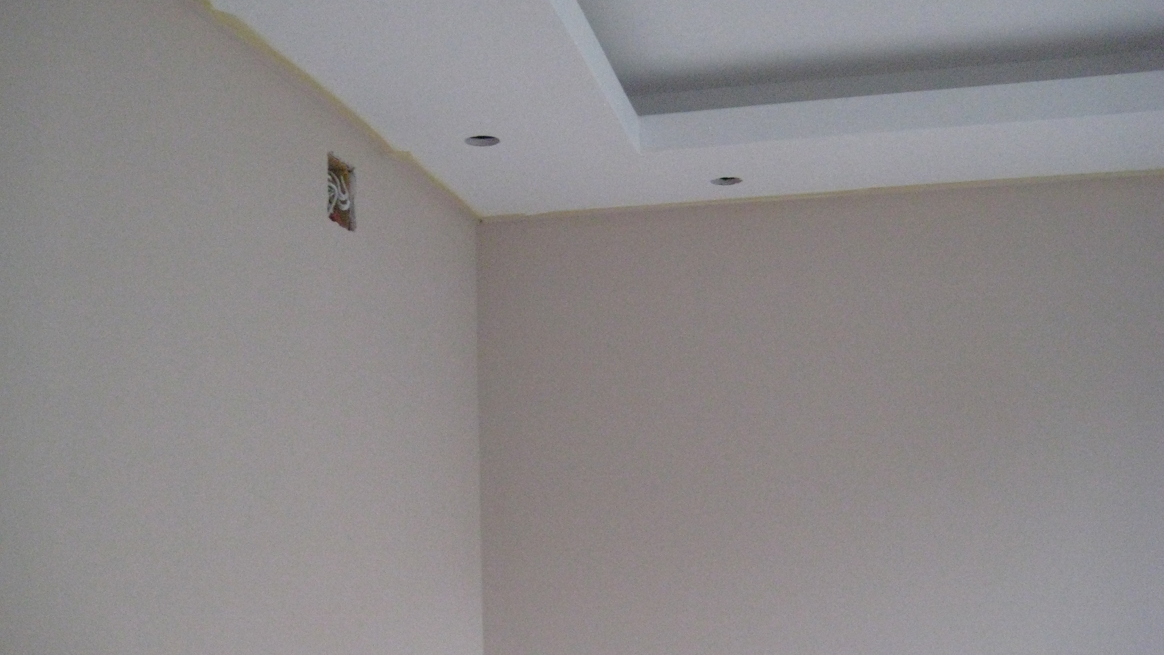

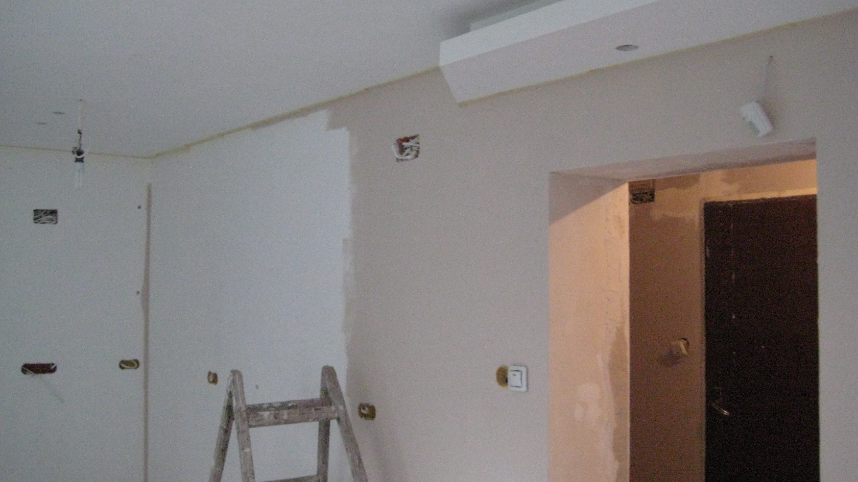

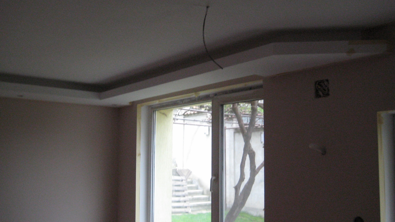

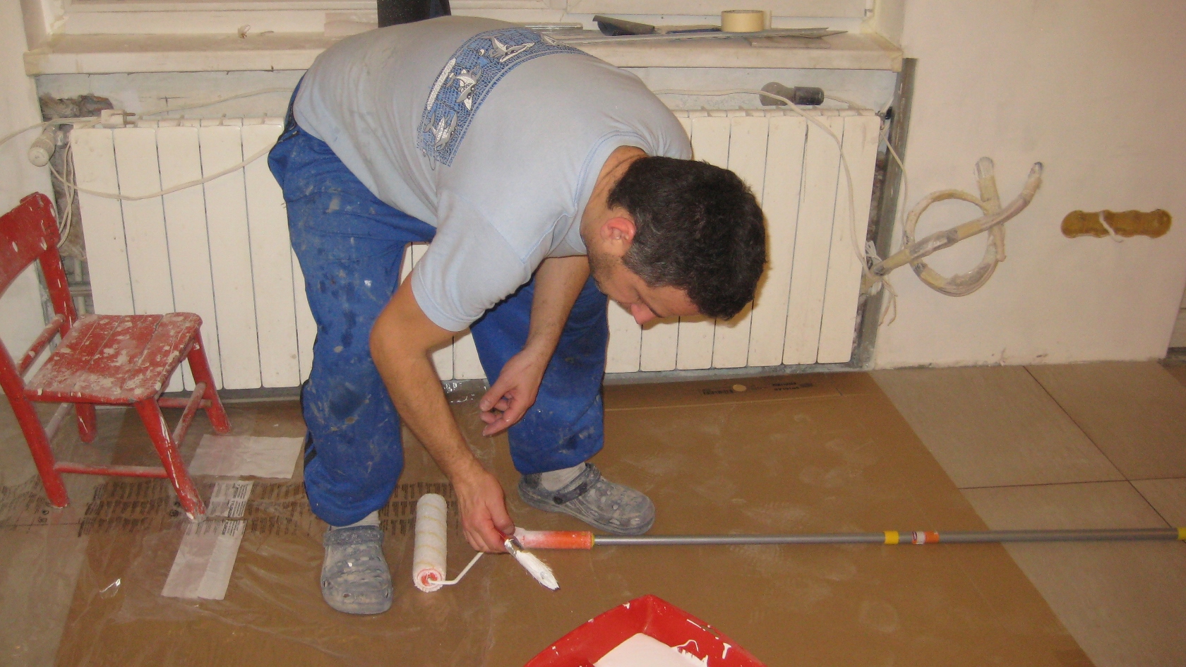

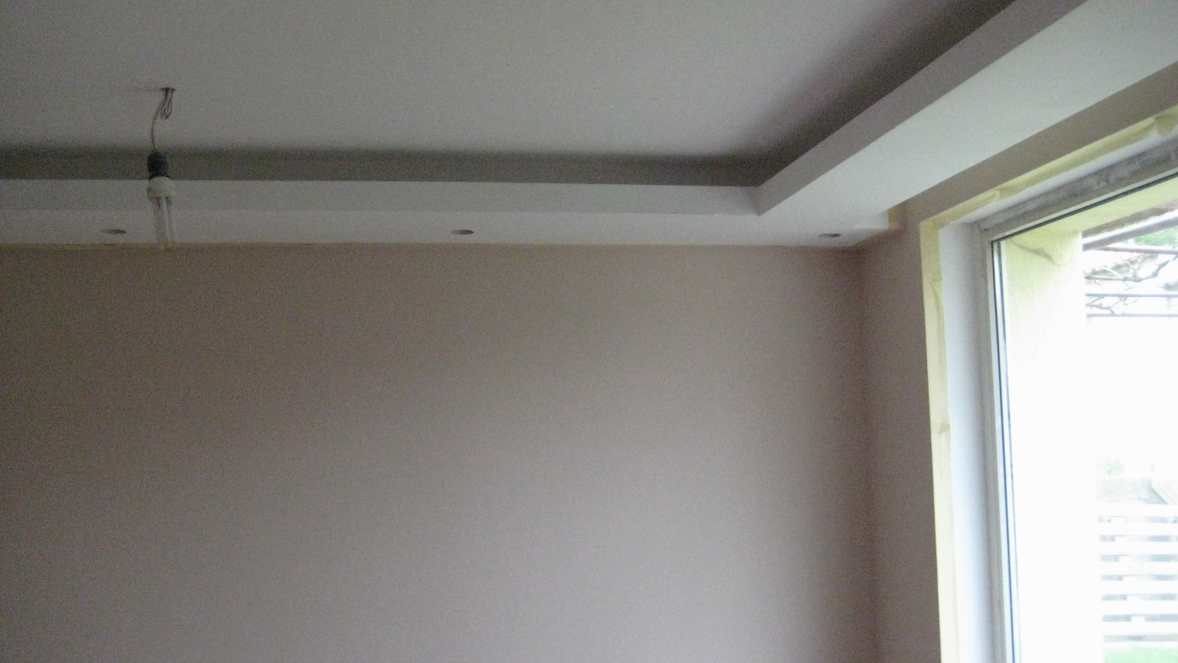

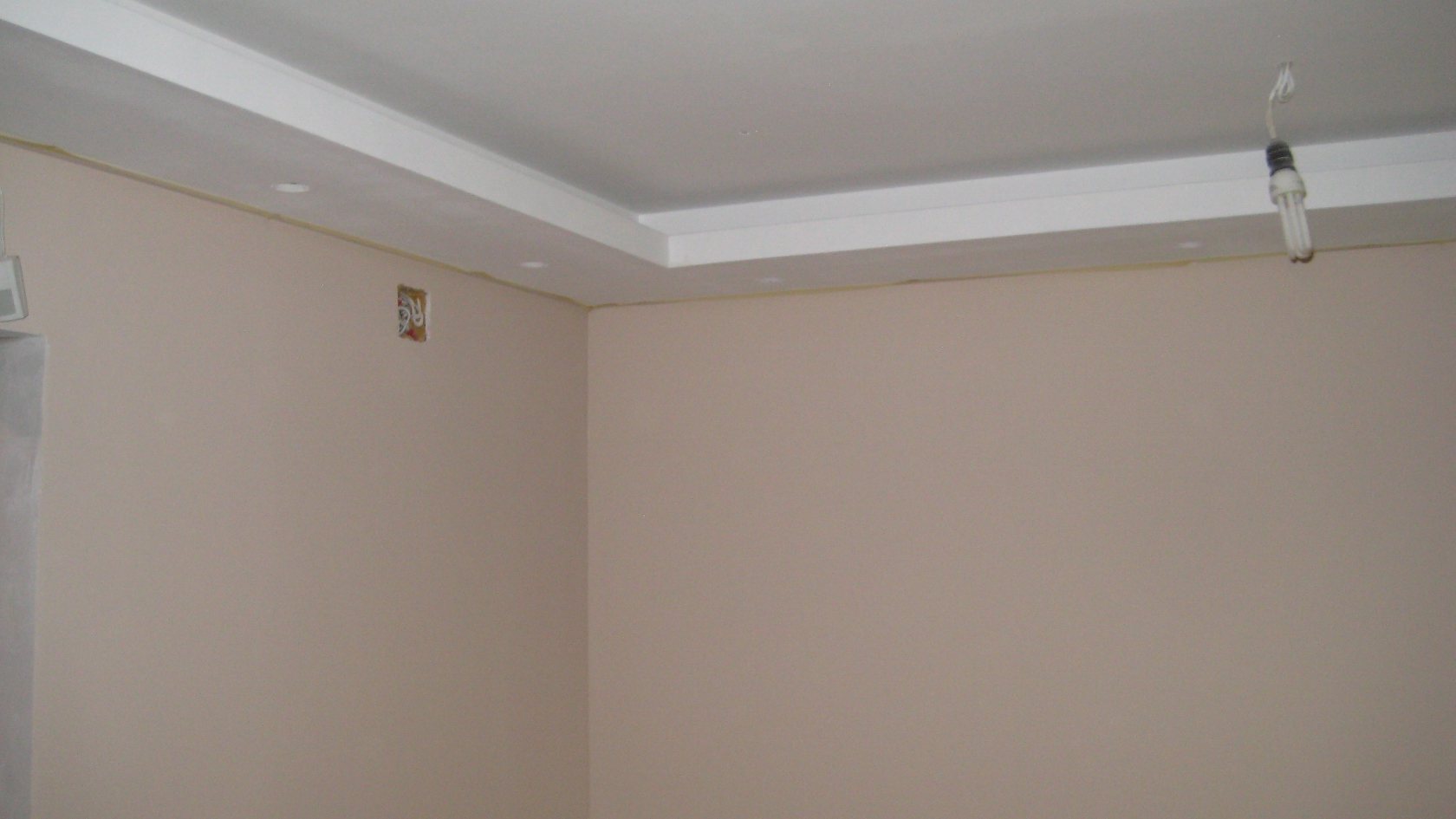

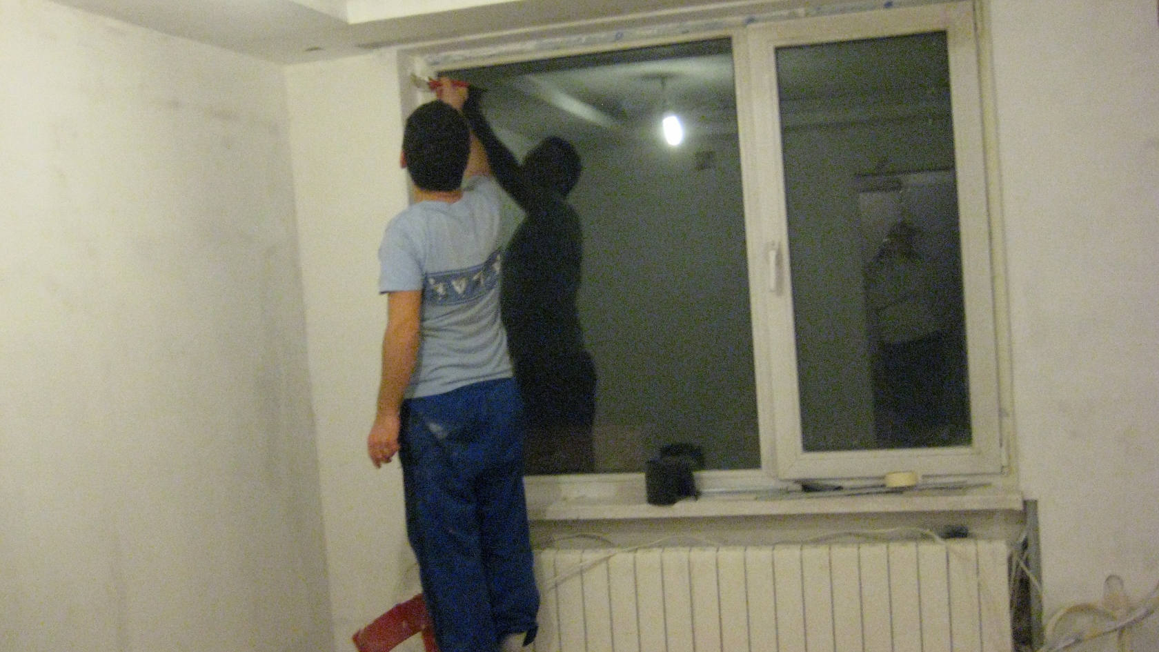

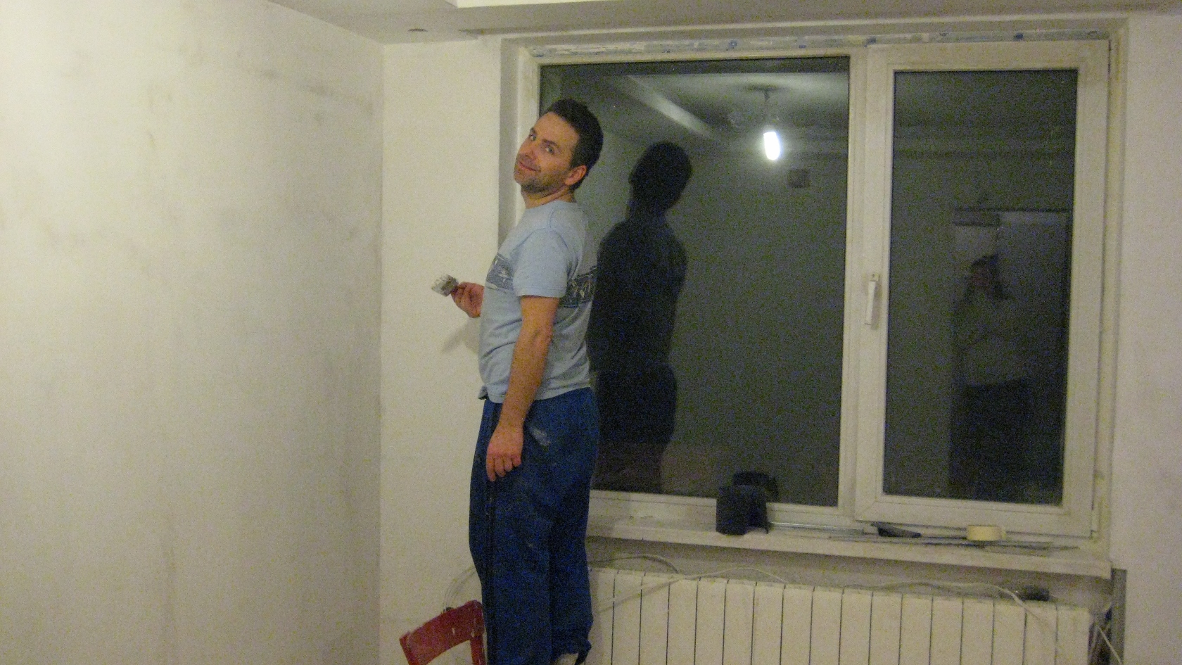

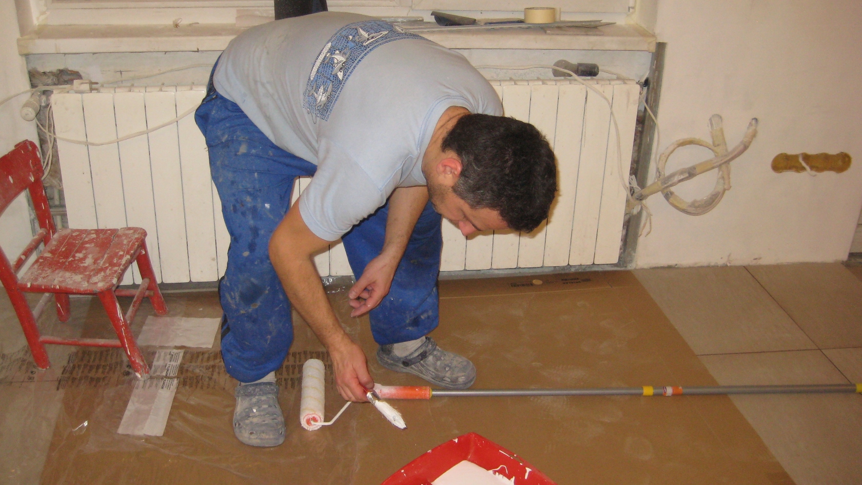

Баш майстора вече боядисва. ОСновата е бяло на всякаде. Тавана го минах две ръце, стените само една. Латекса е на Оргахим със сребърни йони (уж миещ се - ще видим). Имаше и безплатно оцветяване от Баухаус. Целият обем за бялата ръка е около 70 м2 и 8 кг бака ми стигна и уговорката че стените са само една ръка. За Цветното също 8 кг бака само стените (олколо 50 м2) ми стигна има и още малко (около 1 кг).

Боядисването мина през следните етапи (ако някой като мен, аматьор се интересува) - бялото е ясно, отсичана на всички гранични зони с лента за боядисване (първо се колебаех дали да я използвам като се старая повече по ъглите, но след тояно 20 см опити се само уверих че е наложително и по-ефикасно ако ползвам такава лента-тиксо), и две ръце цвят за стените...

Фугата...
cerezit fuga.jpg (3.49 KиБ) Видяна 4429 пъти

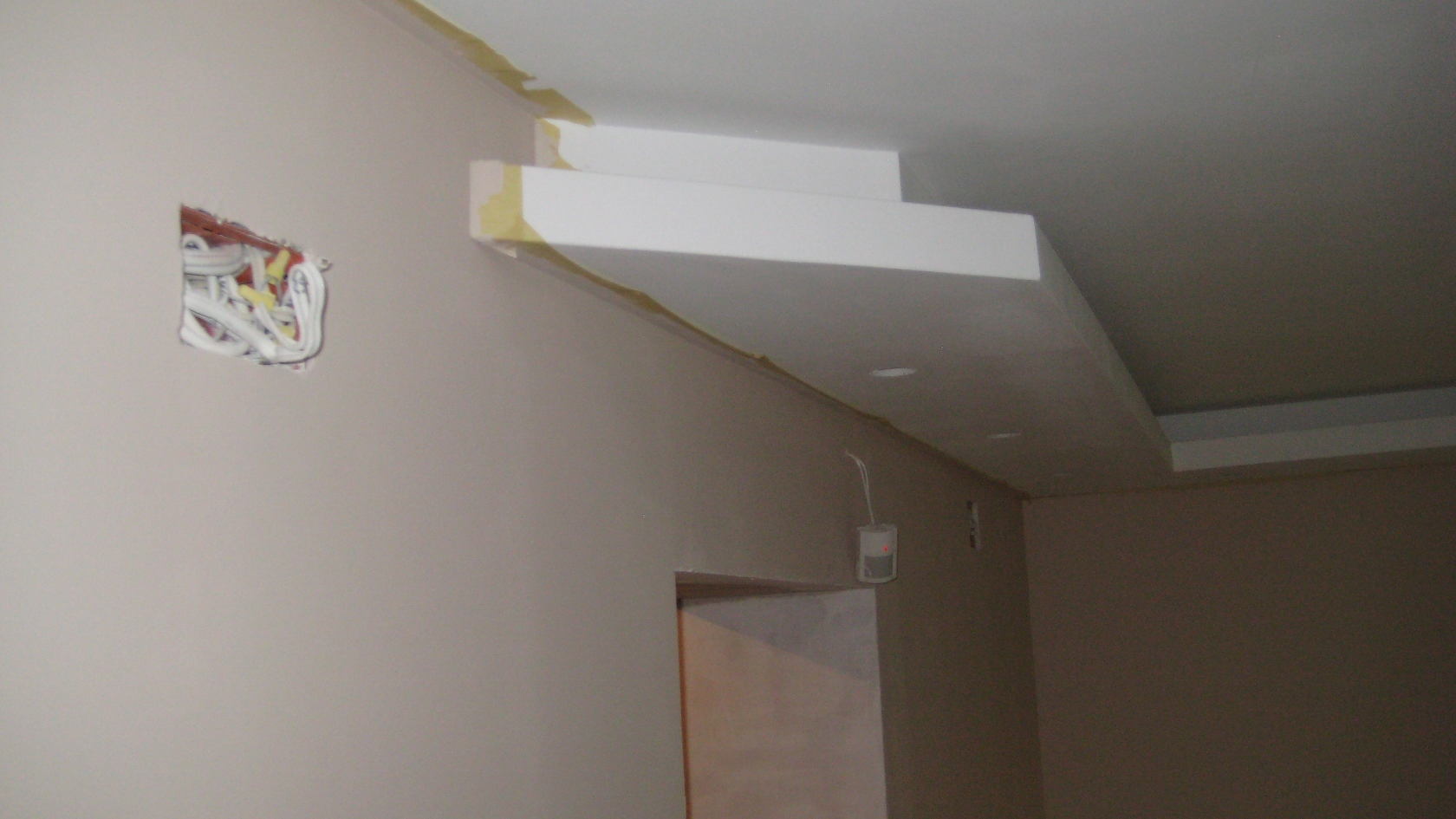

Идват и детайлите тази седмица, другата за Гошов ден и кухнята ще бъде монтирана и ме чака много работа по мотирането на всички котакти, ключове, луни, ел табло и т.н. Повече снимки другта седмица ако вече не сте отегчени до болка...

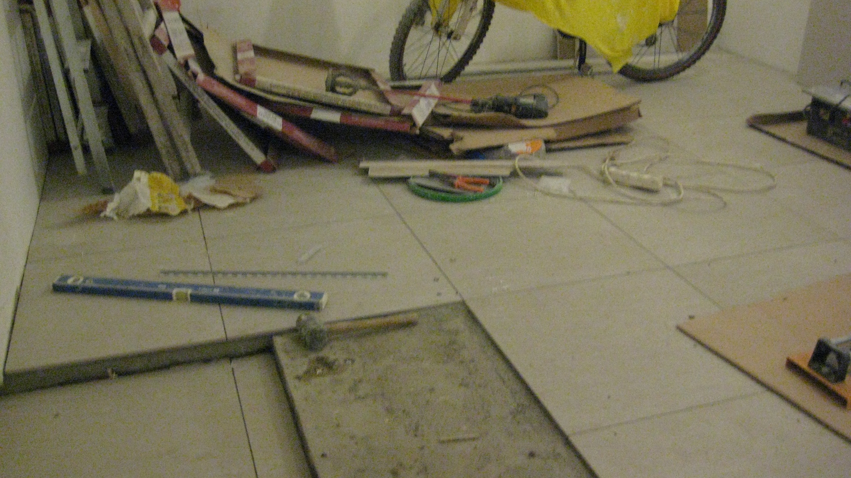

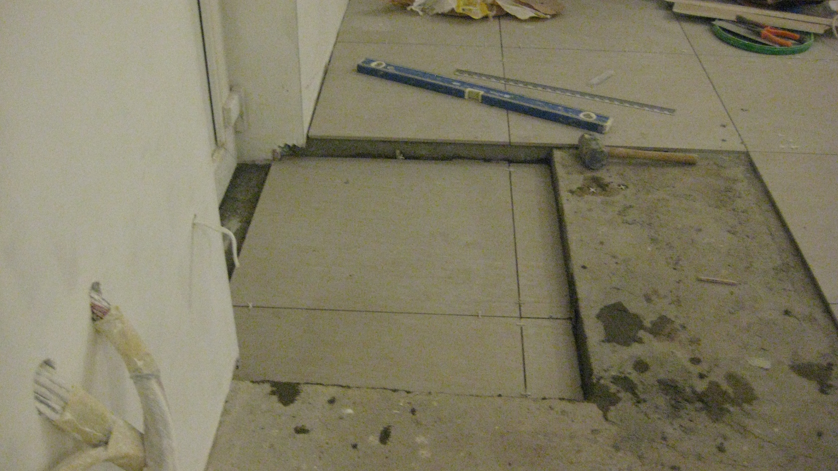

Here are some ideas about perfect tiles leveling. I always appreciate using the right tools for every job. $30 for leveling system is a lot, but it does come handy....
