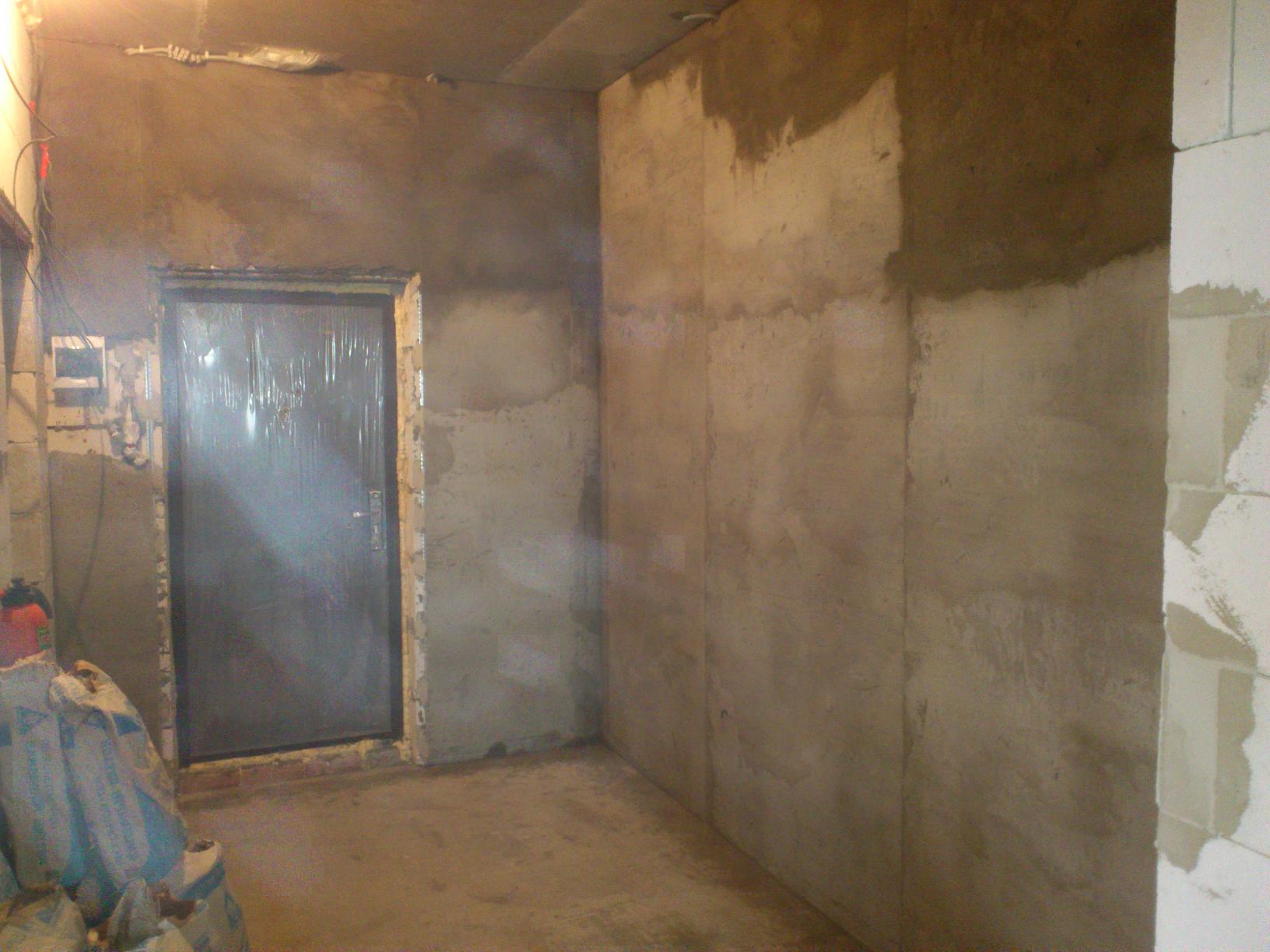

Коридора почти готов за шпакловки, тези дни ще взема ъгли за обръщане и чакам само проектанти какво табло ще ми измислят. Сега като гледам снимката, за къв чеп мазахме над таблото, ще се кърти заради кабелите :headbash:

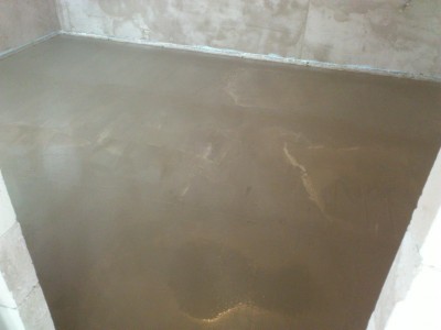

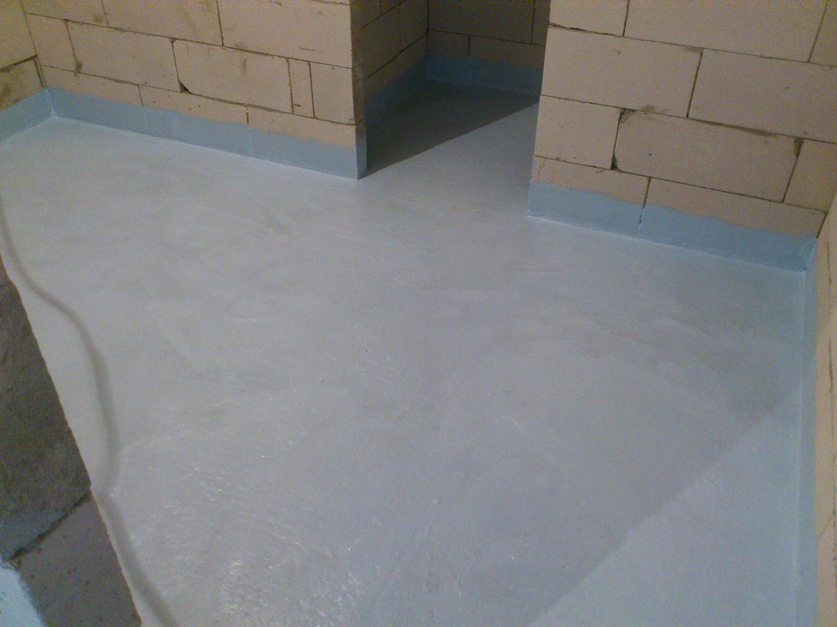

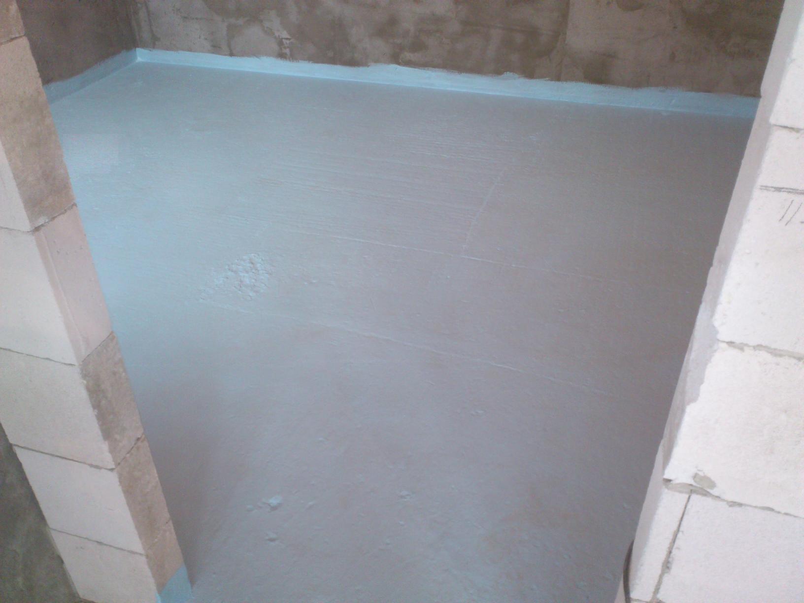

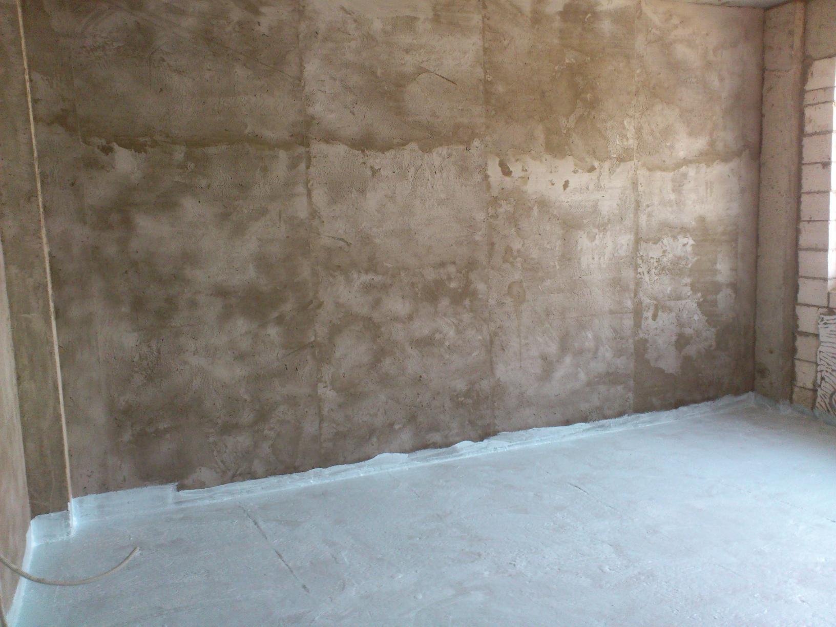

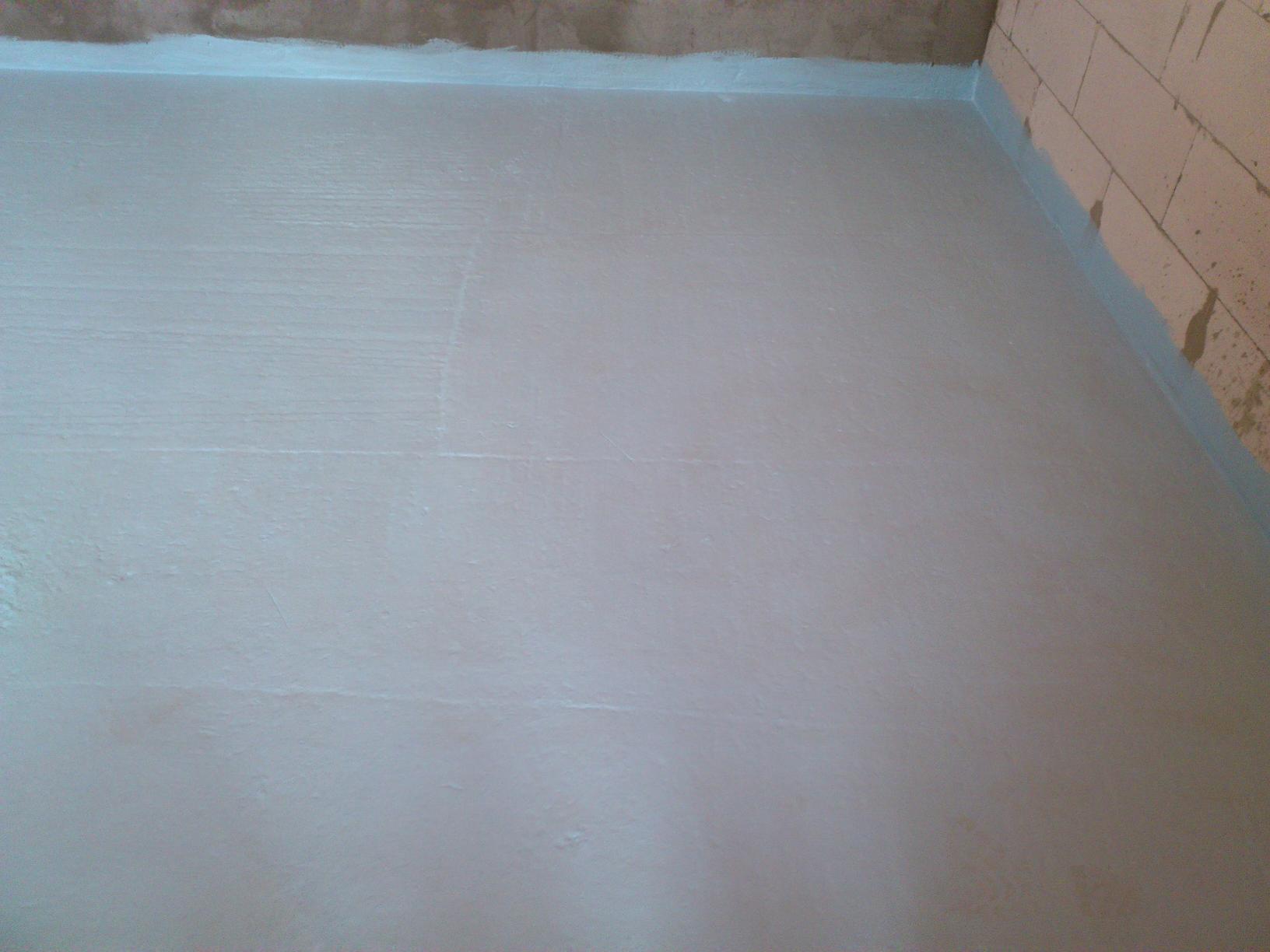

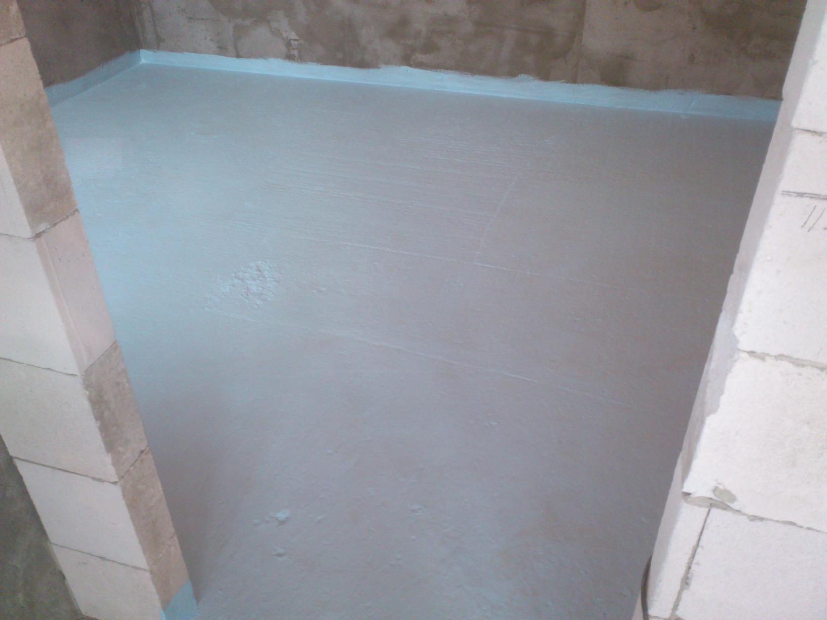

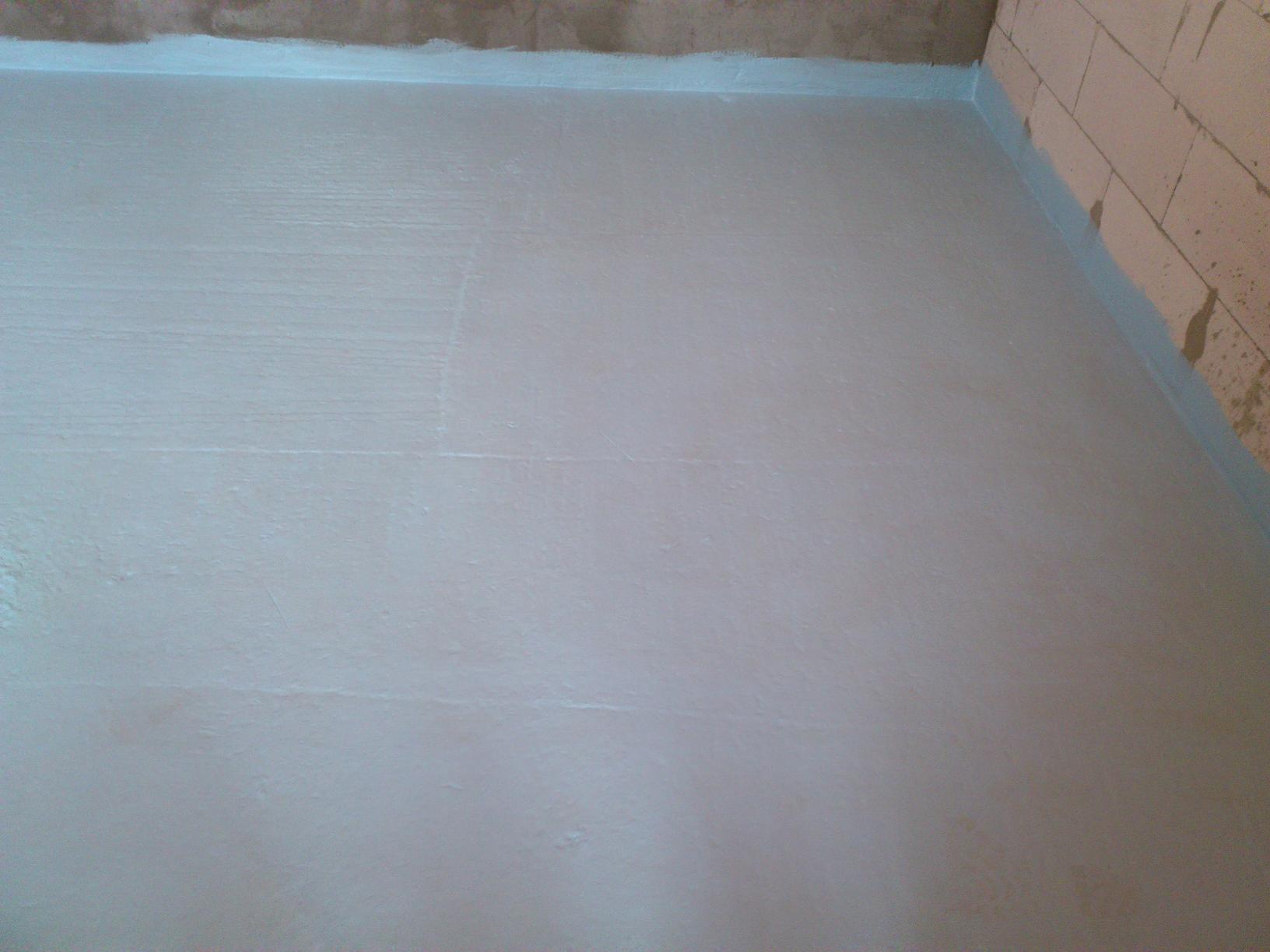

Втора ръка хидро и в понеделник представител на управляваща компания трябва да я одобри и правим първата замазка -

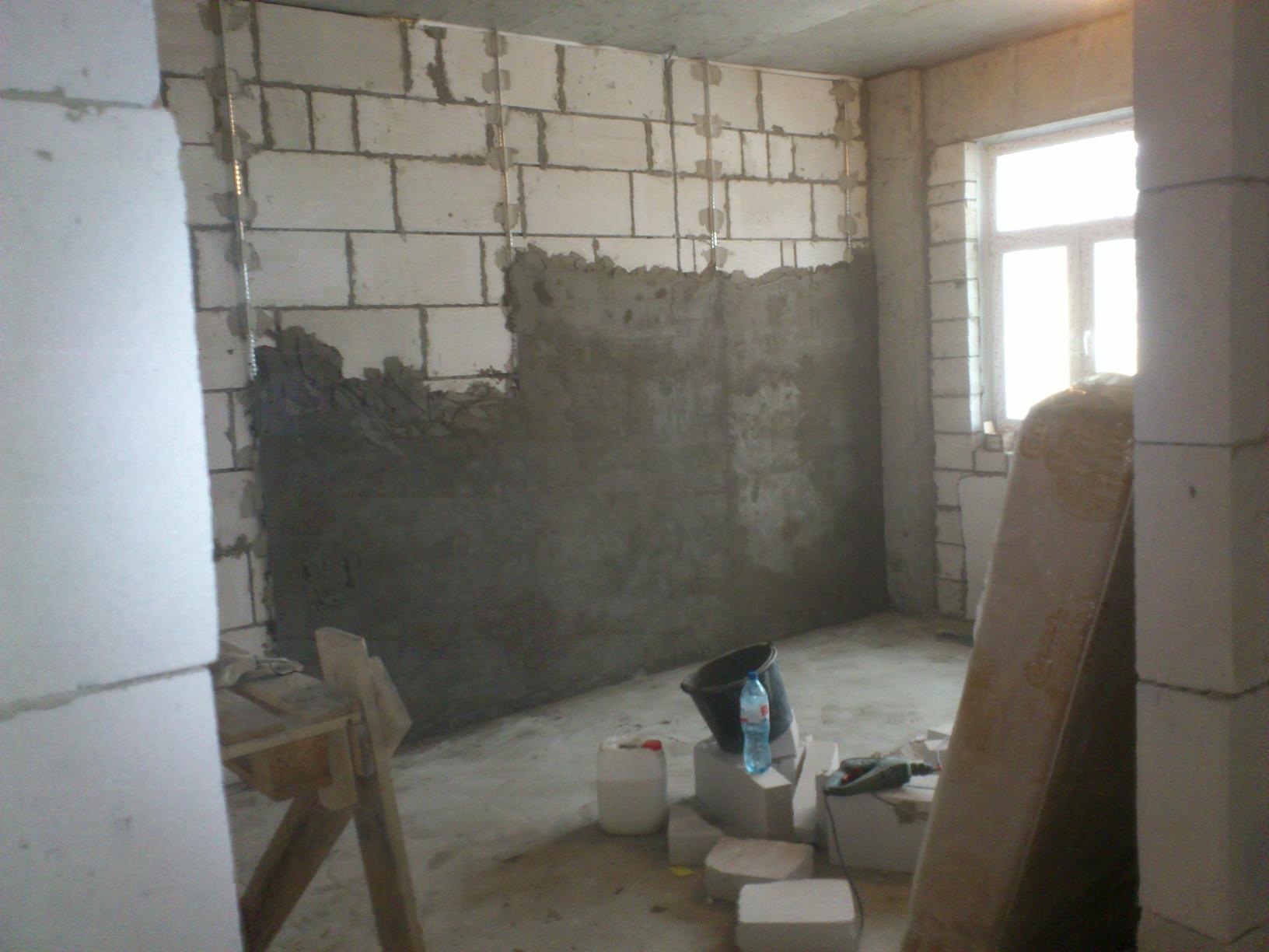

Малко мазилка в детската, вижда се и гофра за контакти-

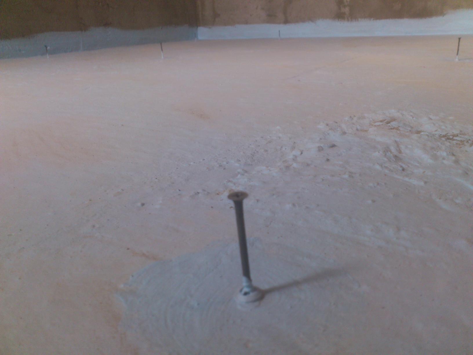

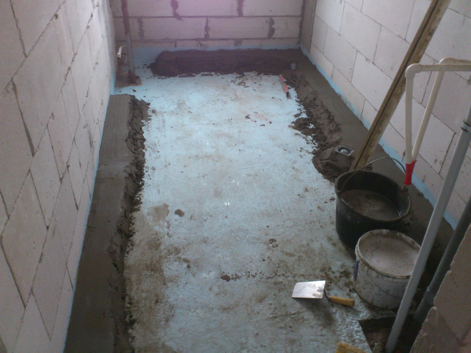

Водачи за "майки" на пода, даже ги омазах с хидрото :-D

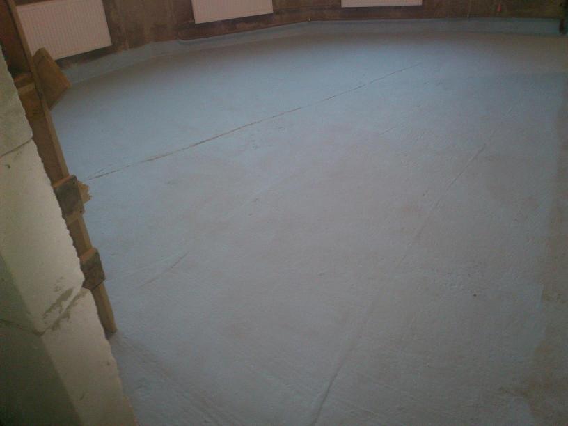

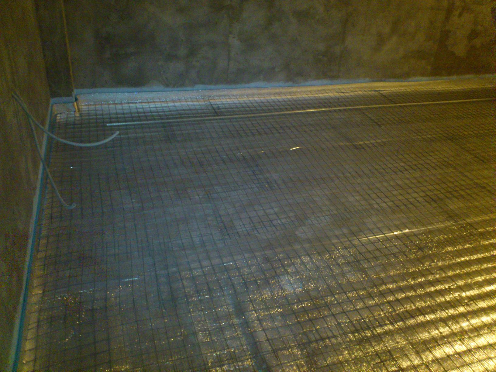

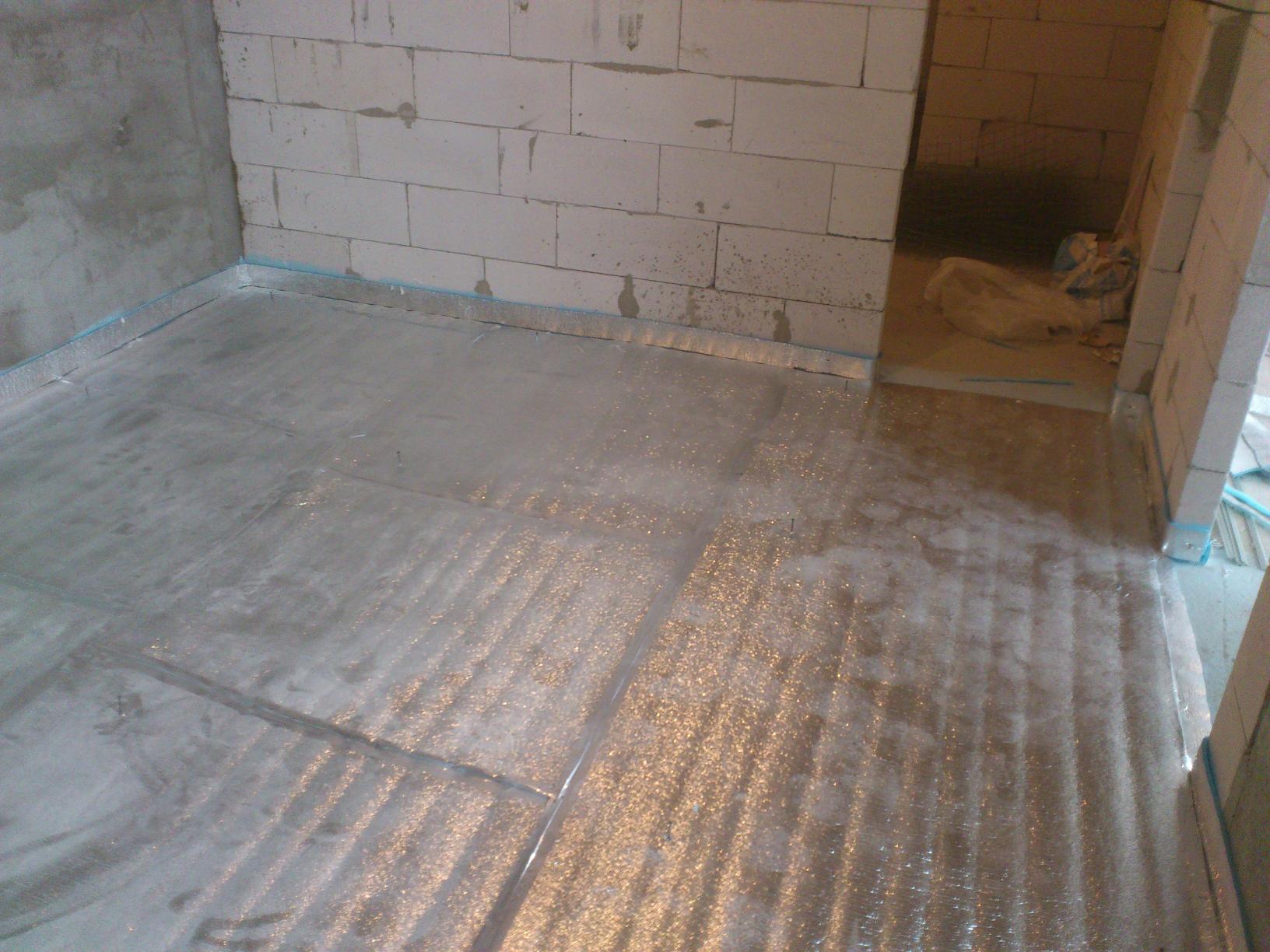

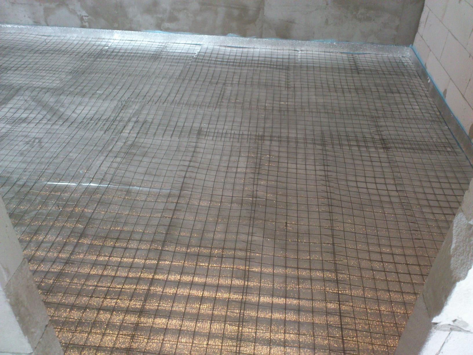

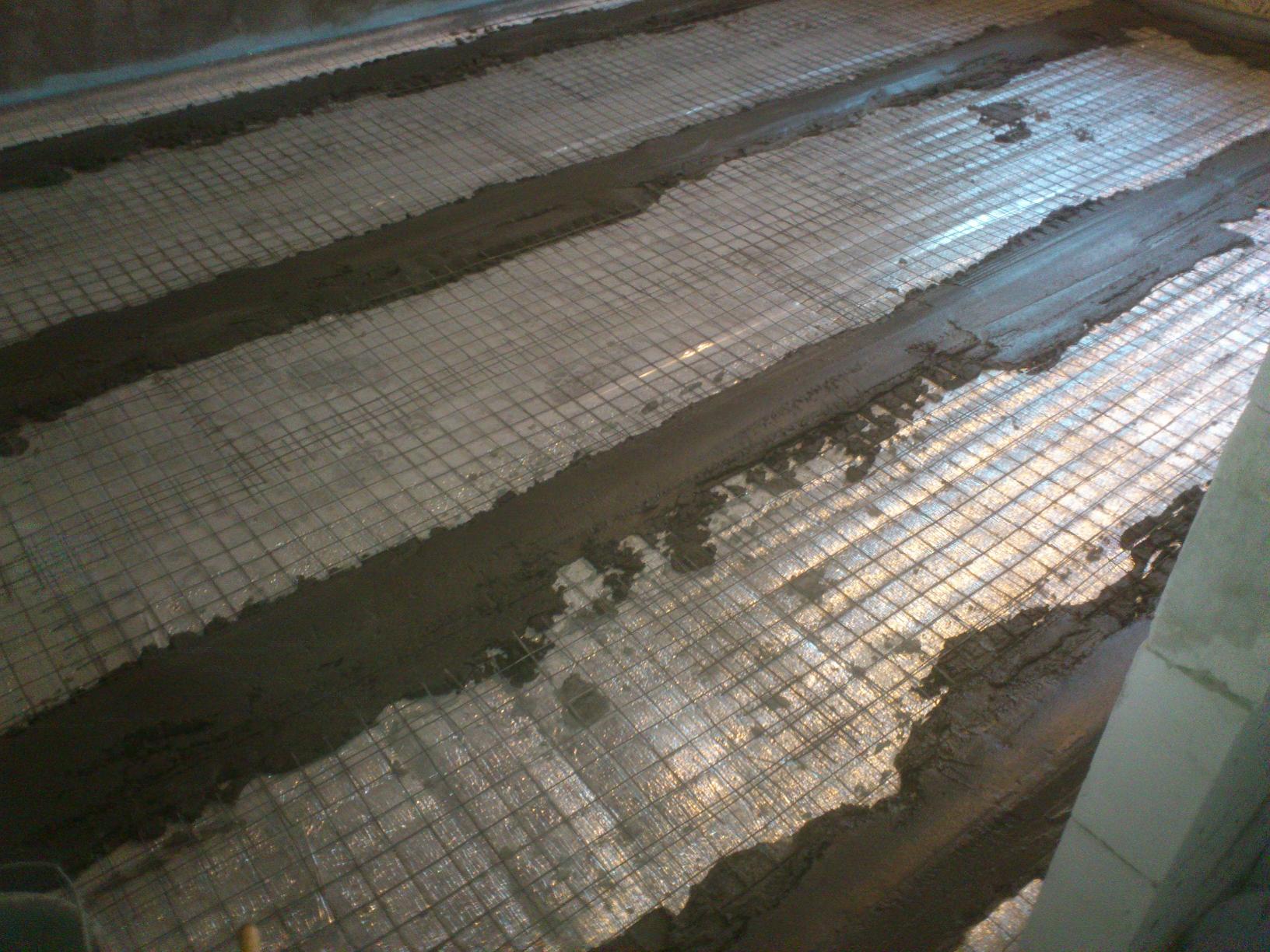

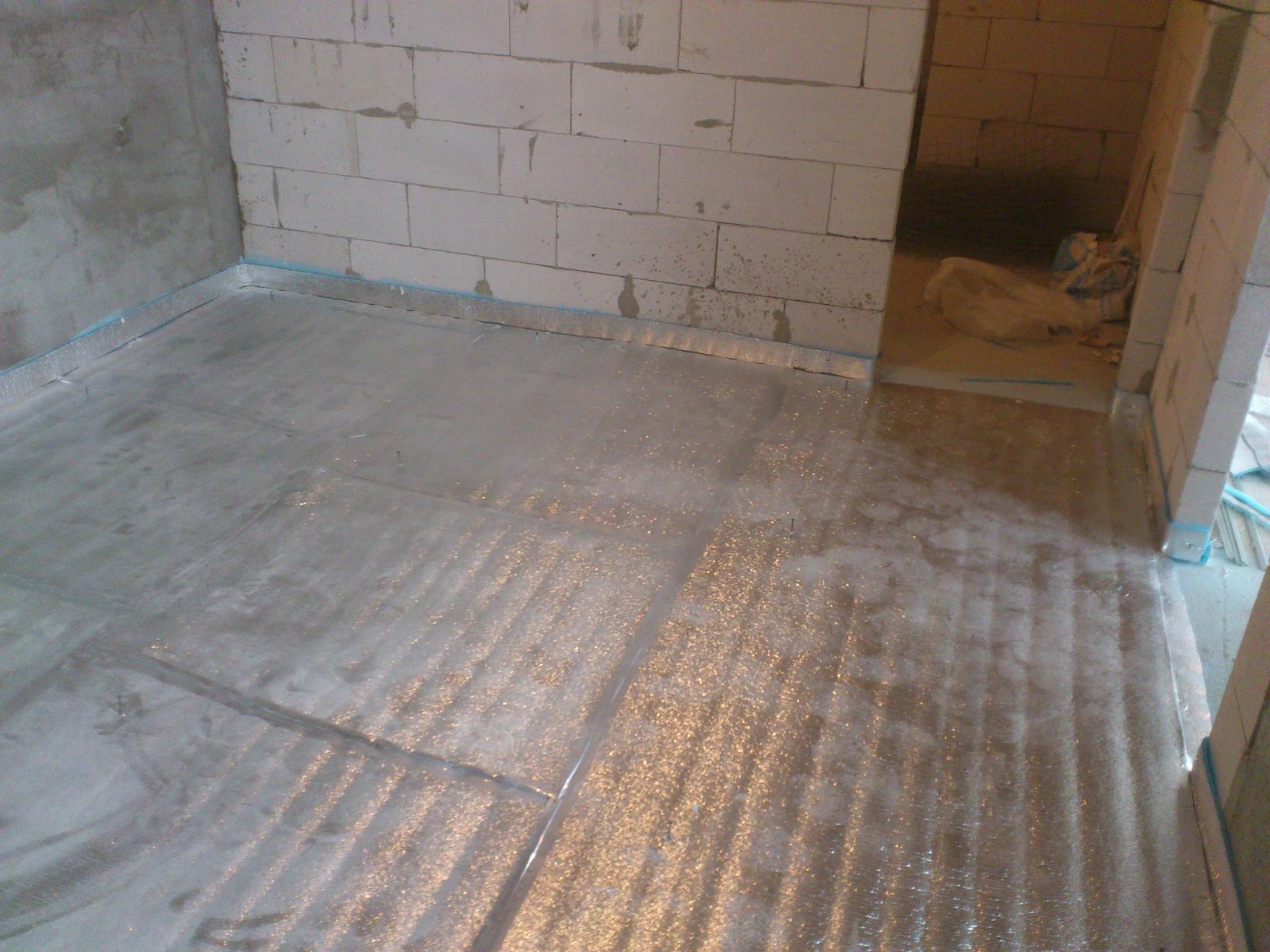

Сложихме топлоизолация, аз исках xps, ама клиента поиска това :? Поне хубава демпферна лента стана от тая изолация.

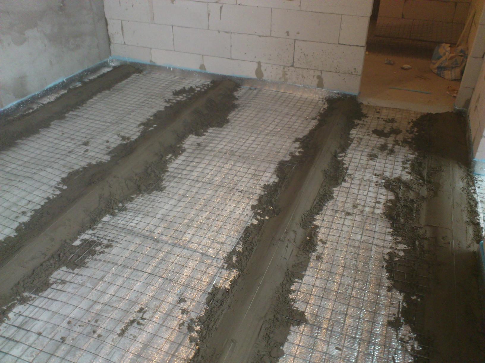

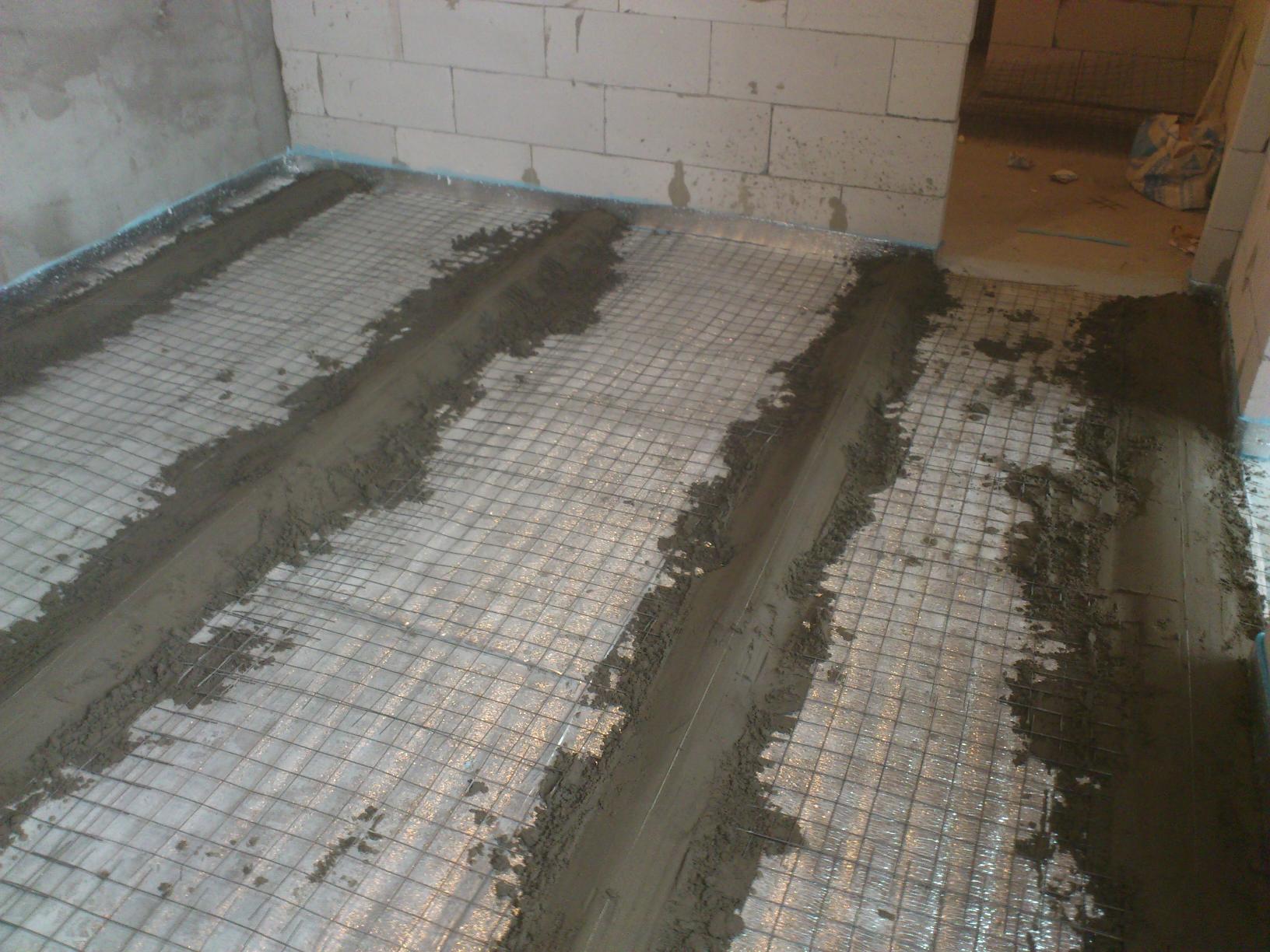

Мрежа за армиране на замазката -
"Майки" за замазката -
jekasus - майстор

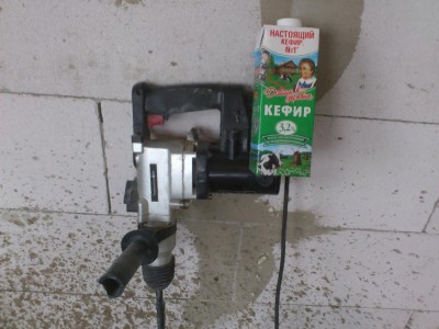

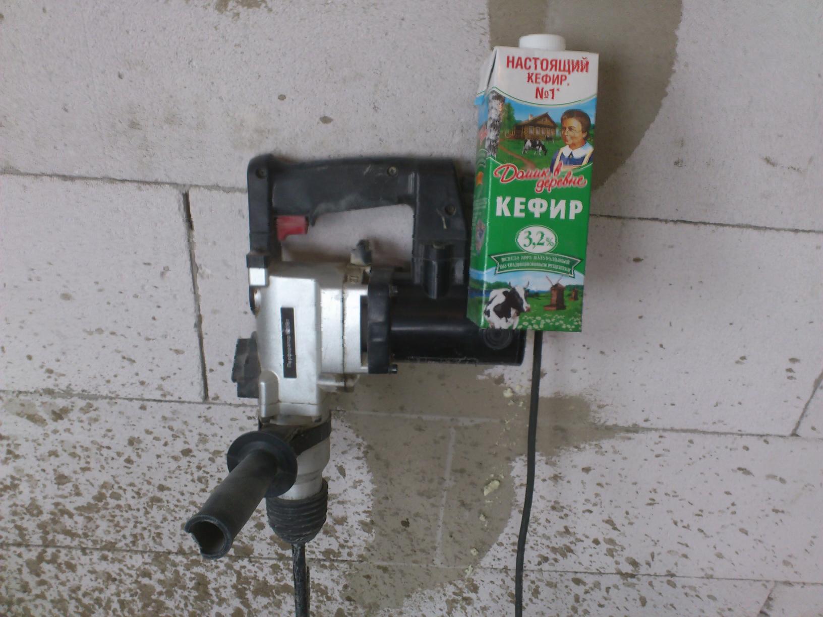

Два бойни другара - хамър и кефир :-D И едното държи яко и другото също.
Тия подобия на киселото мляко, дето се произвеждат във България не могат да се равнят със кефира.

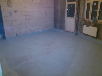

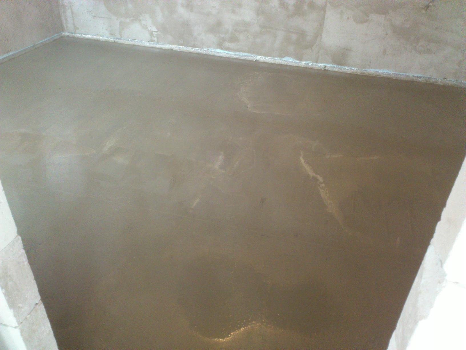

И с тяхната помощ едната стая е готова -

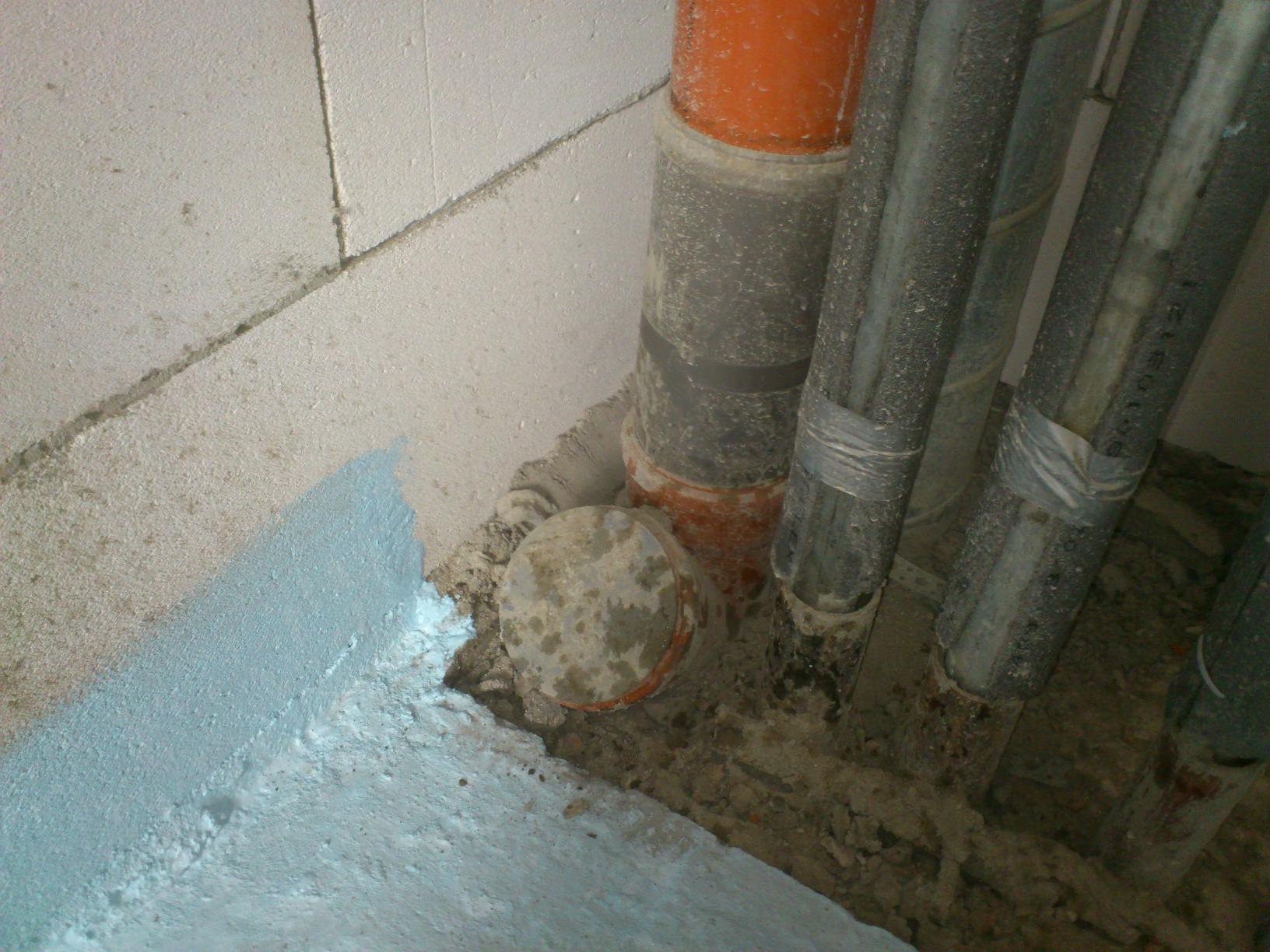

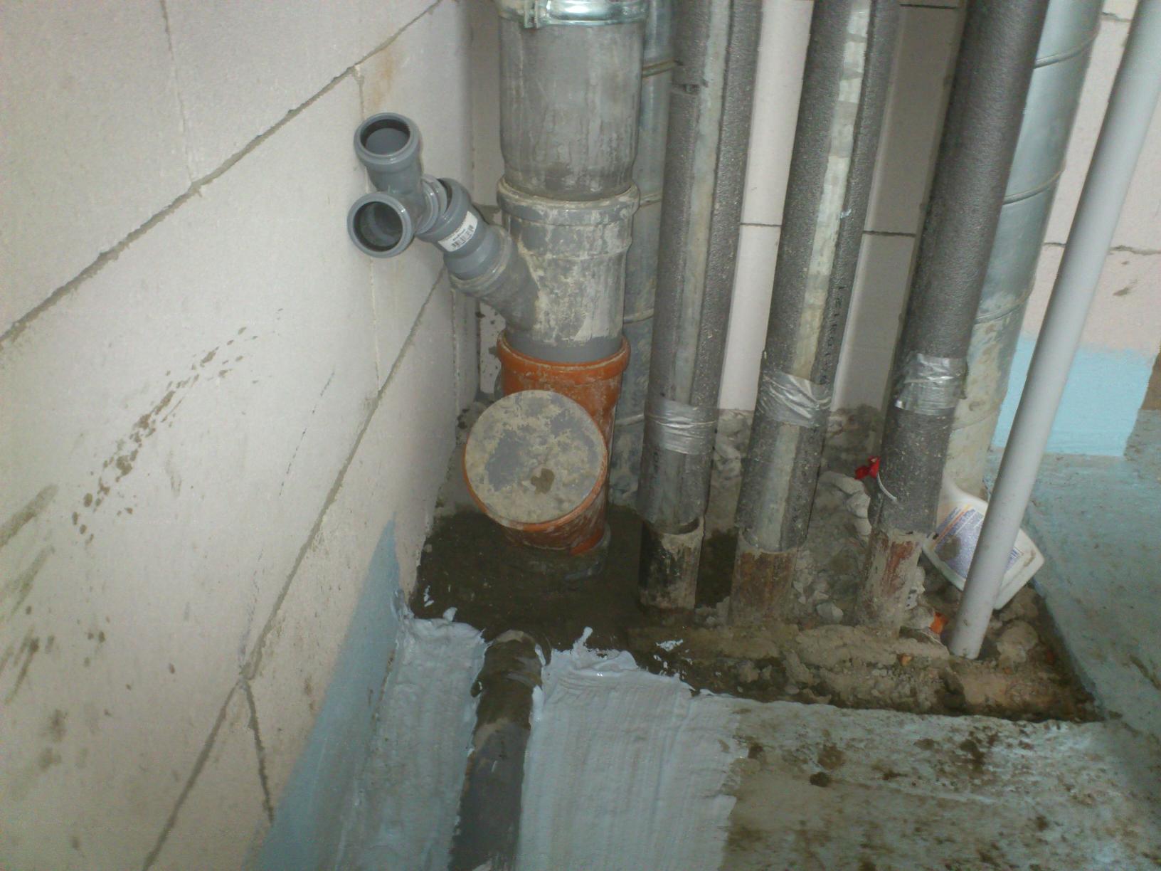

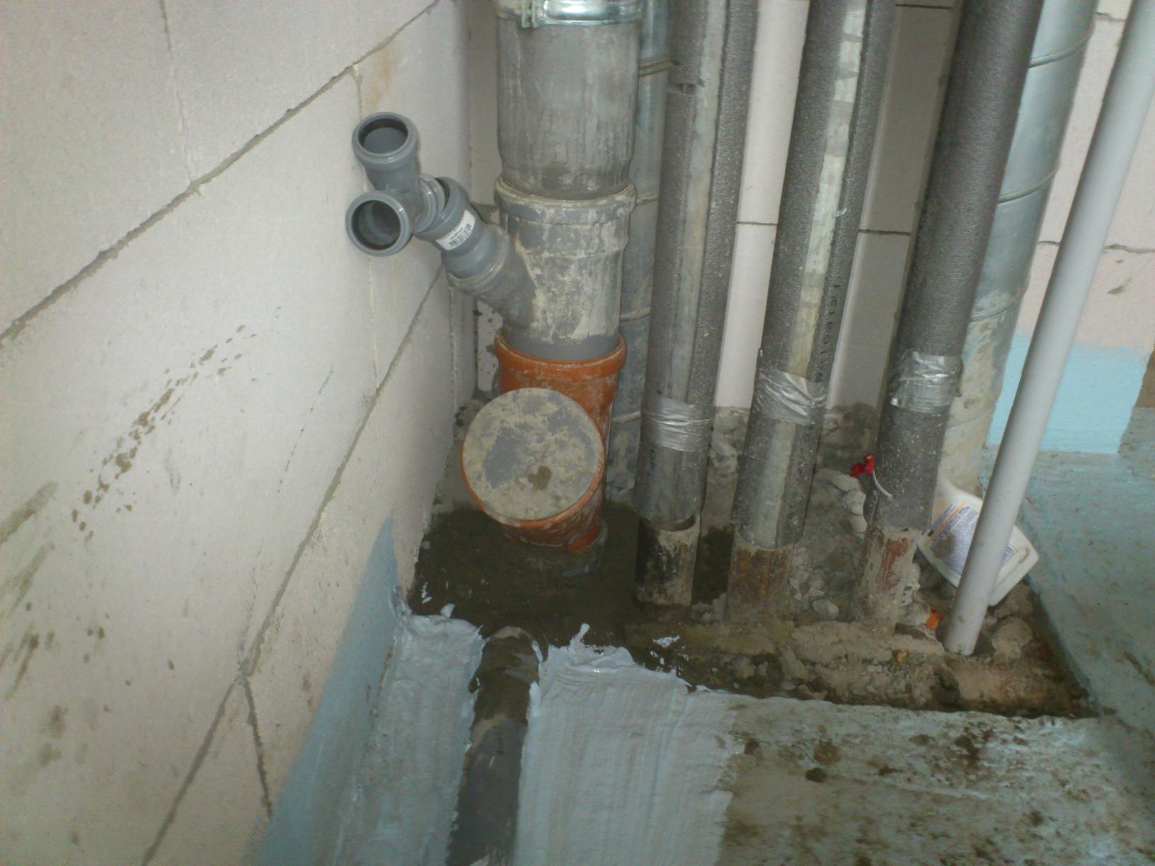

Преправих вертикалния щранг за канализация -
jekasus - майстор
И приключихме деня със "майките" във малката баня.
Вертикалния щранг на отоплението, който се вижда на снимката трябва да се измести и ВиК-майстора Сан Саныч поиска без материали 600лв :shock: , че материали трябва да ги доставим :?

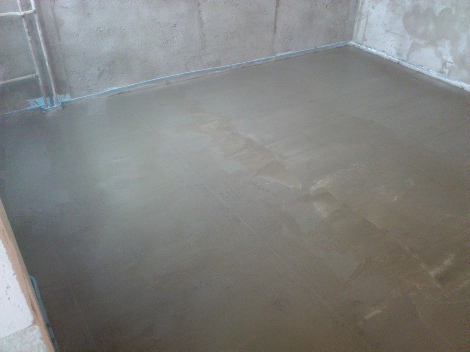

stenmark - специалист
Замазката ми хареса как си я направил.На майките от горе арматура ли е или нещо друго.
jekasus - майстор
На предната страница ще видиш металните майки 10 мм.

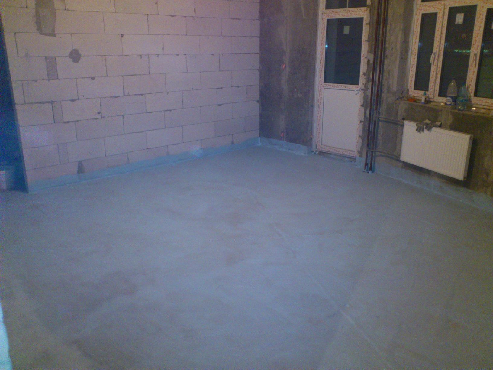

Подготвихме детската стая за замазка -

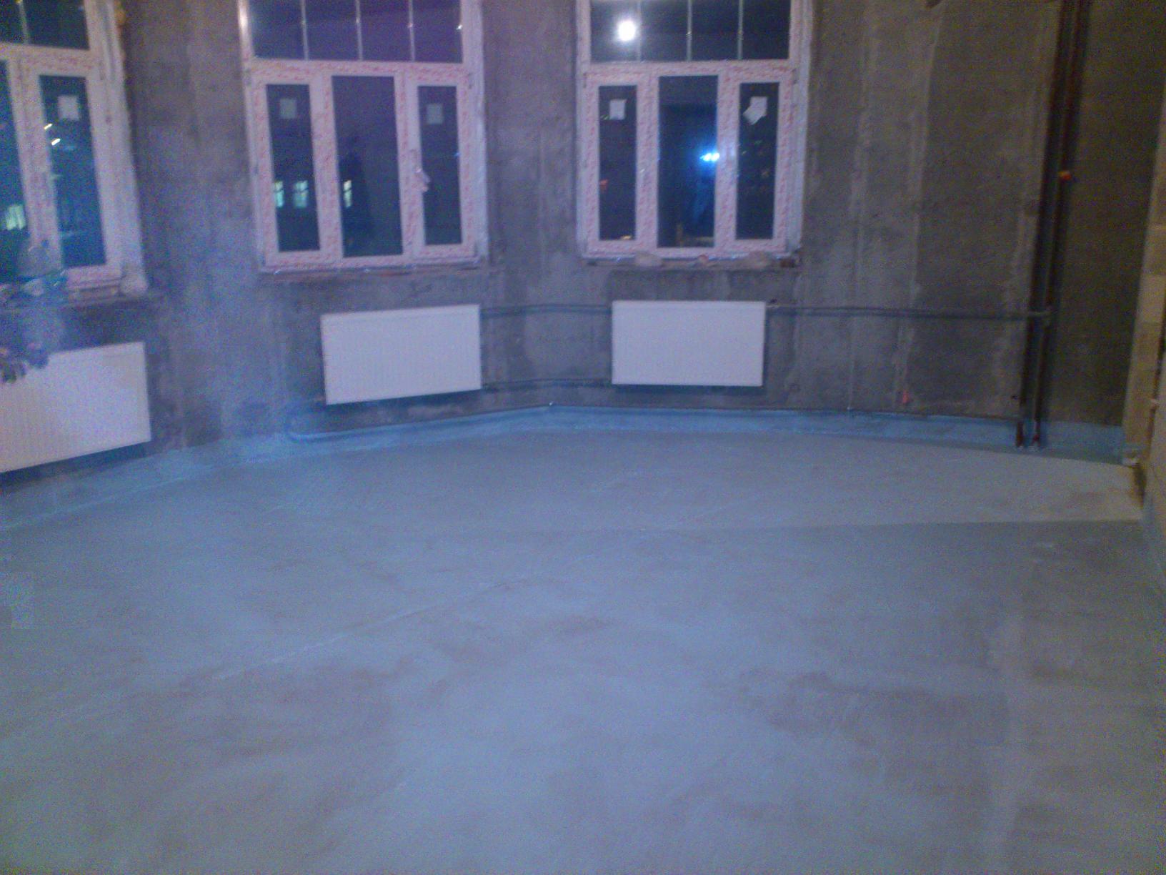

Идва ред на хола, тук вече ще видим как ще се представи "смъртника" :? -
Голямата баня и сауна също с положена хидроизолация -

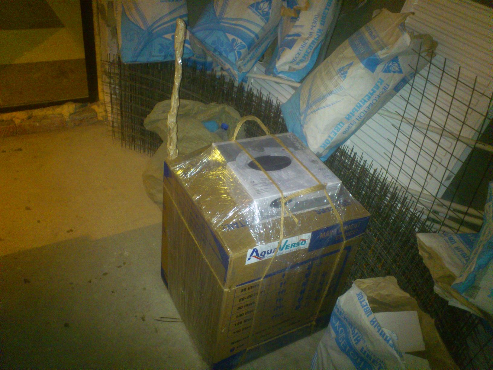

Иначе деня беше весел, приехме два тона материали и хукнахме до мола.
На връщане мъкнахме тая "бомба" със "антената" и погледи на някои хора бяха доста интересни :-D

"Майки" в детската и втора ръка хидро във хола -
