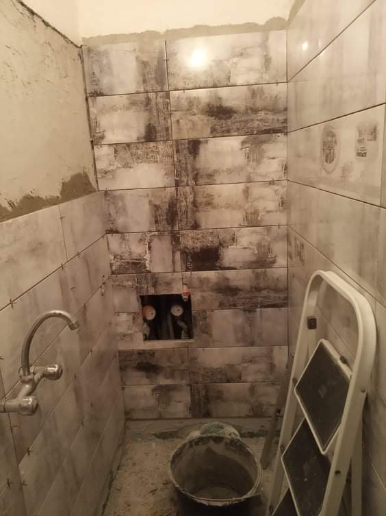

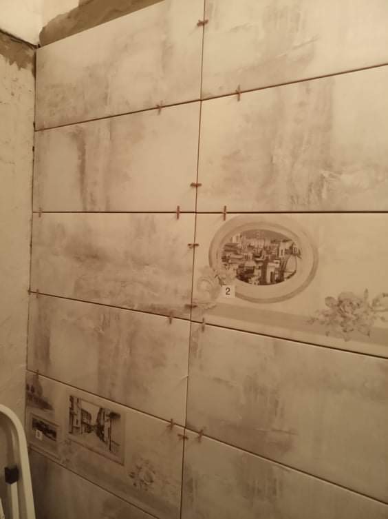

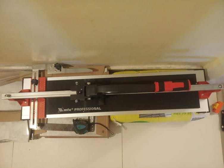

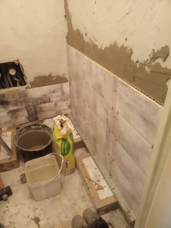

bat_zdravko - специалист

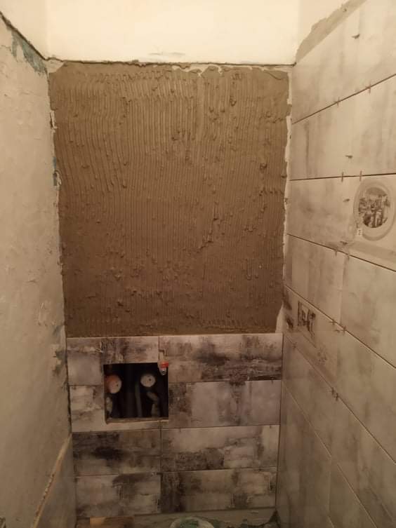

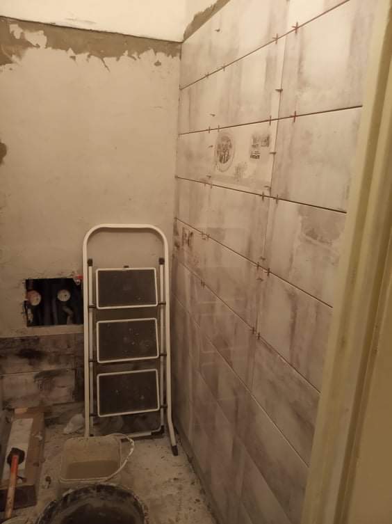

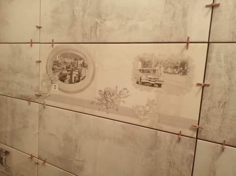

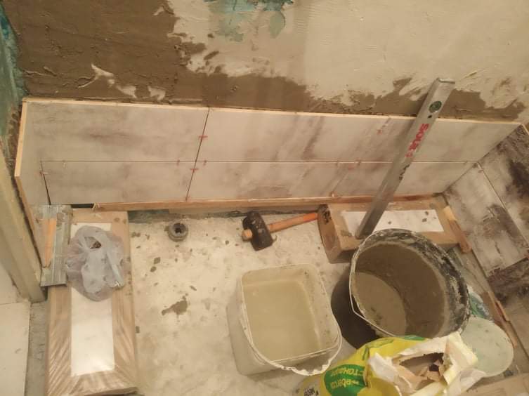

Започнах и с плочките - подведох втория и третия ред, след това колкото ми остана забъркано лепило продължих на една от стените. Направих сефтето и на машината за рязане, която беше на изчакване от 2 години. Другия уикенд продължавам - ще има рязане с флекса заради ревизионния отвор.

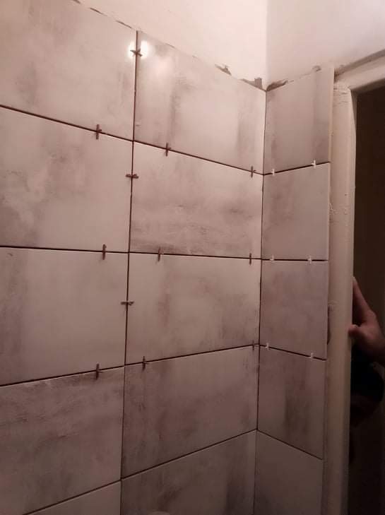

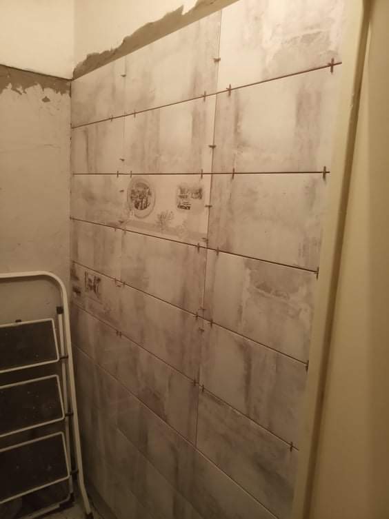

И първата стена завършена ( без първи ред). Нещо, което пропуснах да спомена - редя плочките на двоен гребен 10мм. Една грешка, която допуснах при подвеждането беше, че сложих прекалено близо до ъгъла първата плочка. В последствие заради кривините трябваше да режа по 5мм от първата плочка на всеки следващ ред. Ако бях я изместил малко навътре, нямаше да имам този проблем. Ще си знам за следващата баня :)

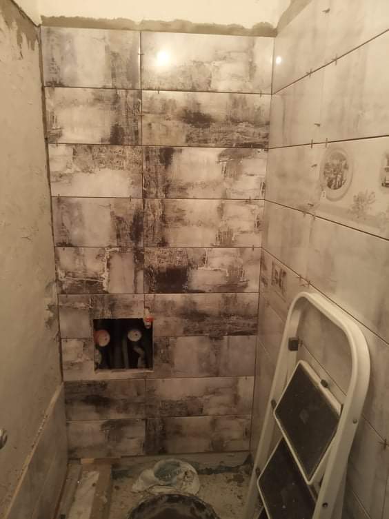

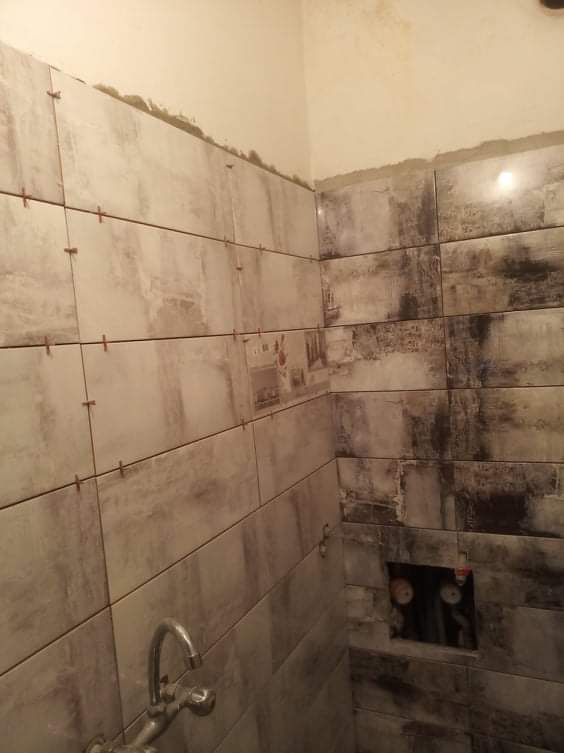

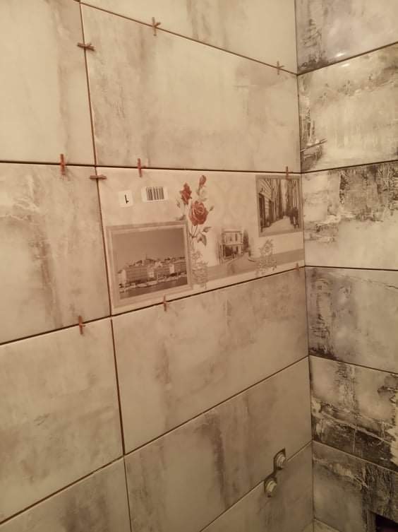

Малко от днес.

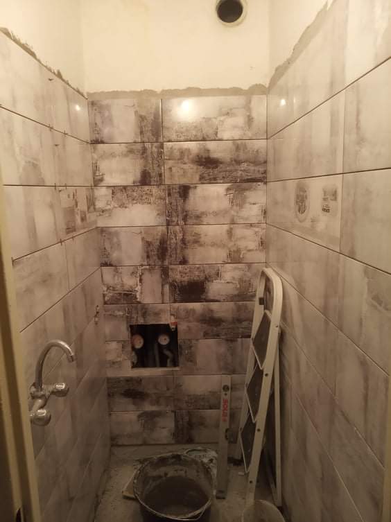

Днес успях да довърша стените.

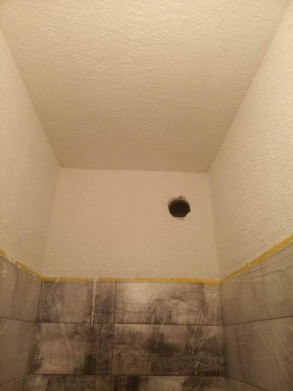

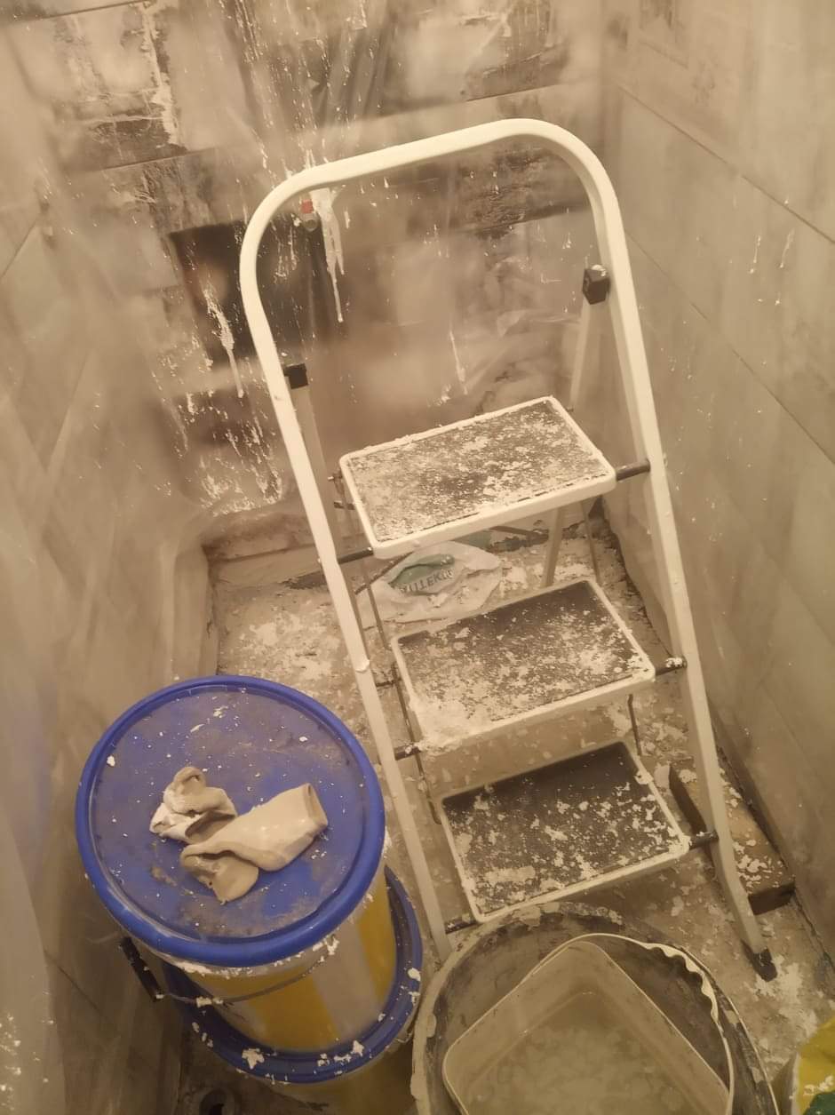

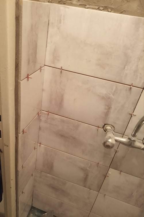

Днес успях да измажа стените над плочките и тавана. Първо грунд на Вебер, после мазилка 2 мм пак на Вебер ( имах останала от терасата и и намерих приложение тук). Понеже си знаех, че ще капе много и ще стане голяма мацаница, покрих плочките с найлон - в кварталната железария имаха такъв със залепваща лента на него.

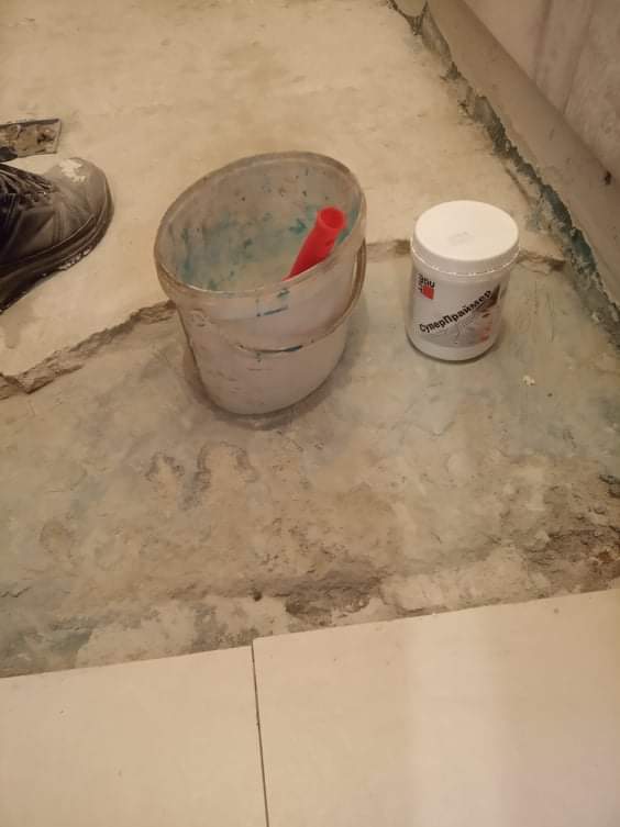

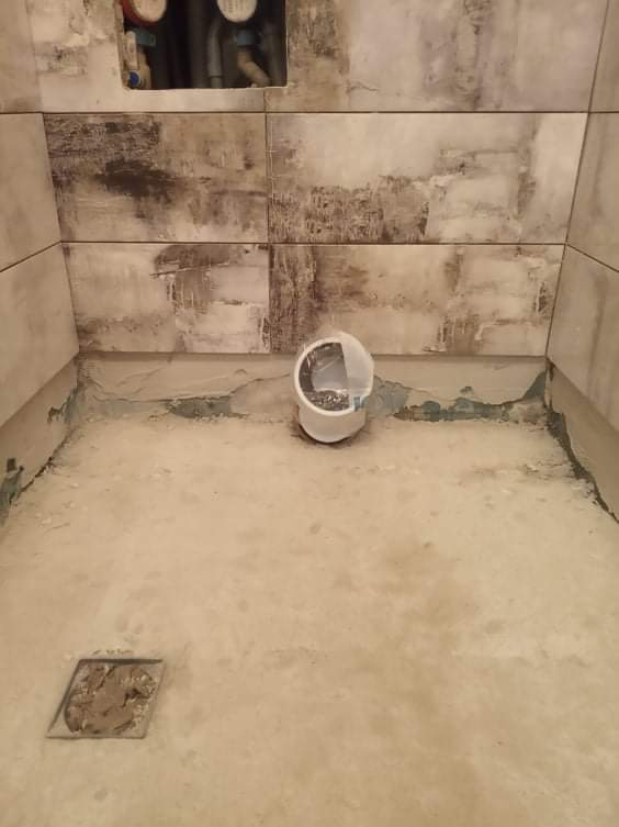

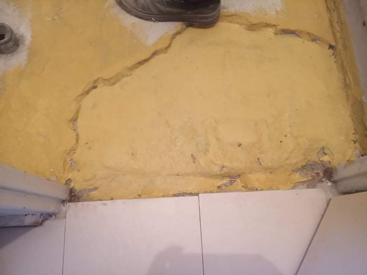

Днес се наложи да изкъртя част от замазката пред вратата тъй като биеше на кухо и се бяха появили няколко пукнатини. Купих си и друг грунд, с който се надявам да се закрепи положението. Реално на това място замазката дойде много тънка - под сантиметър, и това вероятно също се е отразило.
За тръбата за тоалетната взех ексцентрик - с него ще отместя с 5-6 см моноблока към стената. Дано да е достатъчно.
