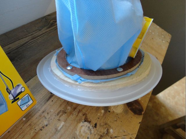

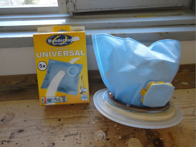

svetliopi44 q преди малко от ТЕХНОМАРКЕТ взех един пакет с 5 торби за прахосмукачка за 18 лева.От микрофибър са, трислойни, ще пробвам с тях за аспирацията.малко само трябва пооформяне на отвора за нахлузване.Могат да се нахлузят и две една върху друга, така още повече ще спира ситната прахоля.

svetliopi44 , виж какво се получи с микрофибърните торби, дето ти писах малко по-нагоре.Днес вече сглобих аспирацията и я пробвах.Работи много добре, не се задръства и не намалява смукателната сила.
svetliopi44 - Чирак...
Много ти благодаря Еди , ще купувам и аз от тях значе. :drinkers:
EDI - майстор
В пакета са 5 торби, дори можеш да нахлузиш две една върху друга, ако искаш.
На мен идеята ми е , от няколко да ушия една по моя размер с цип за да мога да я използвам многократно.
При мен е само шлаифане с жирав за гипскартон и отпадъка е като талк вътре... мисля лесно ще се почиства.
