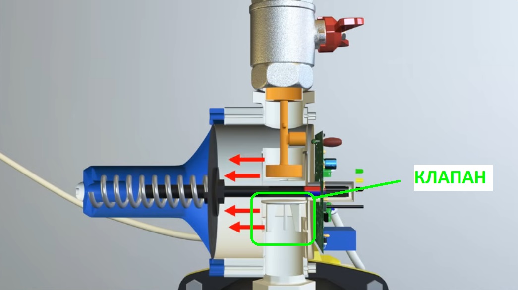

Ще ми е интересно да видя такъв "вграден" съд в електронен пресостат. Няколко съм отварял, явно са много малки и скрити та не съм ги видял :)
Готово! Явно не само аз съм за очила. :)
Това че не изглежда като балон с мембрана който хората са свикани да виждат, не означава че няма такъв.
Щом има мембрана, то тя се разширява нанякъде и нещо и противодейства, нали?
При онова дето масово се разбира като разширителен съд външното налягане се осигурява чрез въздух под налагане - напомпва се.
При електронните това налагане върху мембраната се осигурява от ... пружина.
От другата страна на мембраната при електронните има обем вода. Малък или голям но има.
Разликата между едните и другите разширителни съдове е в обема който се разширява.

При някои електронни пресостати мембраната "поема" до 200-400ml вода. При други по-малко.

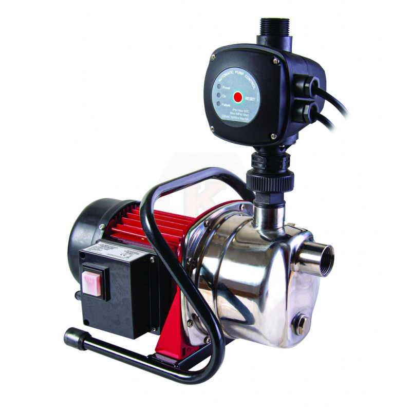

На снимката на хидрофора, който съм качил и на 2-ра страница, в най долната си част има болт за източване. Въпросът ми е след като го развия, всичката вода ли ще се източи включително и от електронния пресостат с всичките му джаджи в него ? Питам защото е за вила и когато не съм там, ако скове много да не спука някоя част. А и предполагам щом има електроника, при променливо напрежение трябва да се сложи някаква защита за да не изгори платка или каквото има там ?
Ще се източи всичката вода, включително пресостата, но до клапана му. Имат вграден невъзвратен клапан. Над него водата си остава. На изхода му можеш да монтираш кран с изпускател.
В такъв случай, ще останат 30-40млл примерно, но замръзвайки има къде да се разширява леда.
Аналогично и в помпеното под болта.
РС се поставя защото е необходим. След като няма газов обем, който чрез свиването си да поеме количество вода в съдинката, вече няма РС в системата. Твоя си е, ползвай както намериш за добре!
Бих поставил допълнително топлоизолация на капака.

пон фев 24, 2025 10:54 amMohicanSQL написа:
Не. И двата електронни пресостата които показах имат клапани които не позволяват водата да се източи от пресостата.
Точно твоя модел не съм разглобявал но вероятно и той има. Като искаш да разбереш - пробвай.
