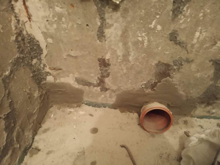

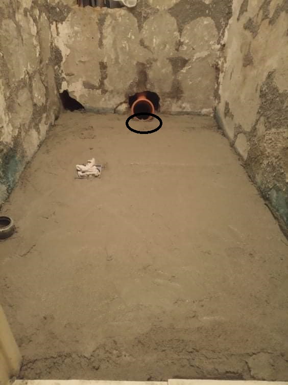

Оранжевите пвц тръби са за външно приложение, а сивите за вътрешно. Това да намериш тръба фи 50 оранжева си е трудна работа, а и в моя случай също толкова безсмислена.
Не са лепени тръбите, само с уплътнение са.
Нещо не можах да разбера какъв е проблемът тръбите за канала да са в замазката. Аз досега баня, направена по друг начин, не съм виждал.

Всичко, което съм написал, е от личен опит. Преди 10-15 г. живеех в блок. В един момент тавана на банята започна периодично да се овлажнява. При съседа над мен сухо, моя таван мокър. Разбих с перфоратора отдолу. Оказа се, че проблема е от тръбата за отводняване на банята над мене. Пропуснало гумено уплътнение - втвърдено, бетонирано, без лепило. Та, затова.....

Тук нямаше как да варирам, понеже отзад е шахтата с вертикалните щрангове и мръсния канал - на такава височина са сложили разклонението някога. Ще го замажа със силикон, за да избегна евентуално пропускане.
А и тази втора баня ще е предимно тоалетна - банята ще е за зор заман.

На по-предните снимки, разклонението е сиво и нависоко. Ти си го направил това, потъналото...

На по-предните снимки се вижда сива тръба на 40 години, а не разклонение.

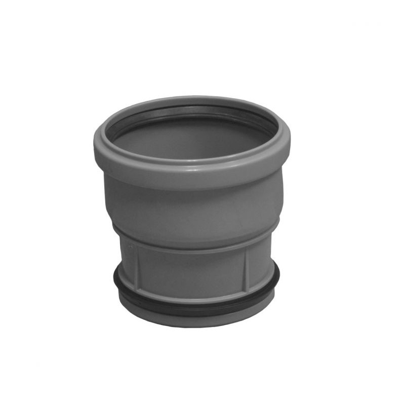

Lutchezar - майстор
Е защо не го вдигна тройника с такава муфа например?
Това със силикон умряла работа. И хидроизолация като сложиш с това ниво още по-надолу ще слезе...
Докато не е късно мисли как да го вдигнеш. Иначе си обречен да наводниш съседите отдолу някой ден...

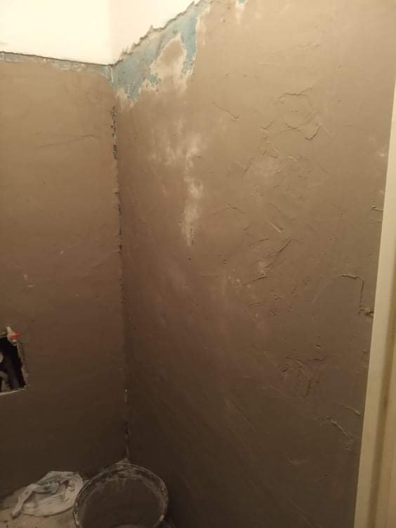

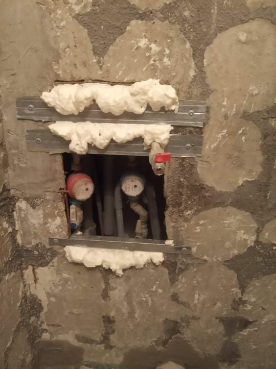

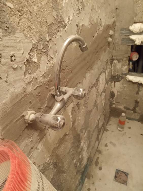

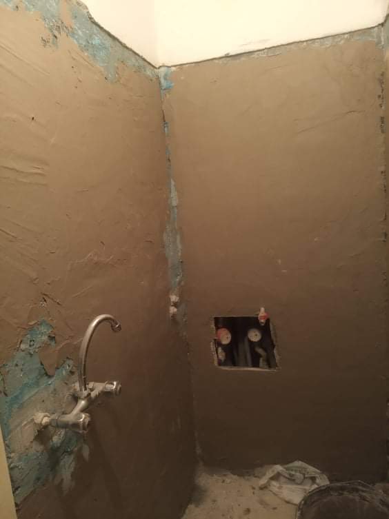

Тръбите за чистата вода вече са измазани - ползвах Баумит MPI25. Дупките около тръбата и в ъгъла запълних с парчета тухла и ги измазах със същото. Оформих ревизионния отвор с профили за гипскартон, които имах останали. Между тях запених. Утре ще грундирам и ще изравня малко стените с теракол и мрежа, за да подготвя за плочки.
bat_zdravko - специалист
Грунд Баумит и теракол.
