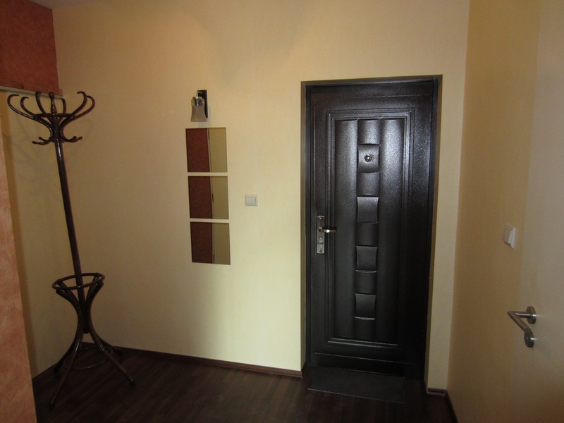

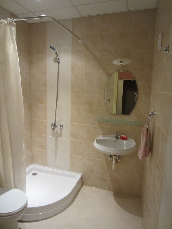

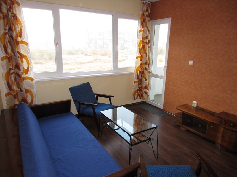

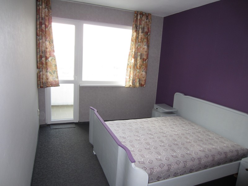

Една година по-късно...
dnewna (Copy).jpg (96.4 KиБ) Видяна 4600 пъти
bania (Copy).jpg (74.32 KиБ) Видяна 4600 пъти
balkon (Copy).jpg (96.17 KиБ) Видяна 4600 пъти
a-spalnia (Copy).jpg (81.63 KиБ) Видяна 4600 пъти
antre (Copy).jpg (73.23 KиБ) Видяна 4600 пъти
