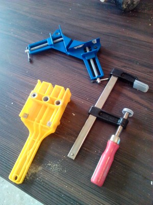

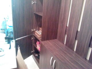

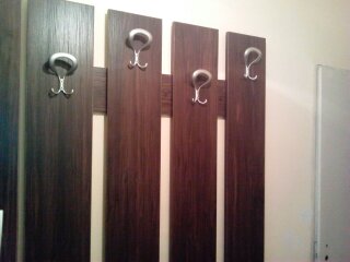

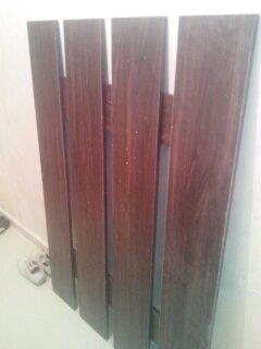

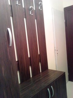

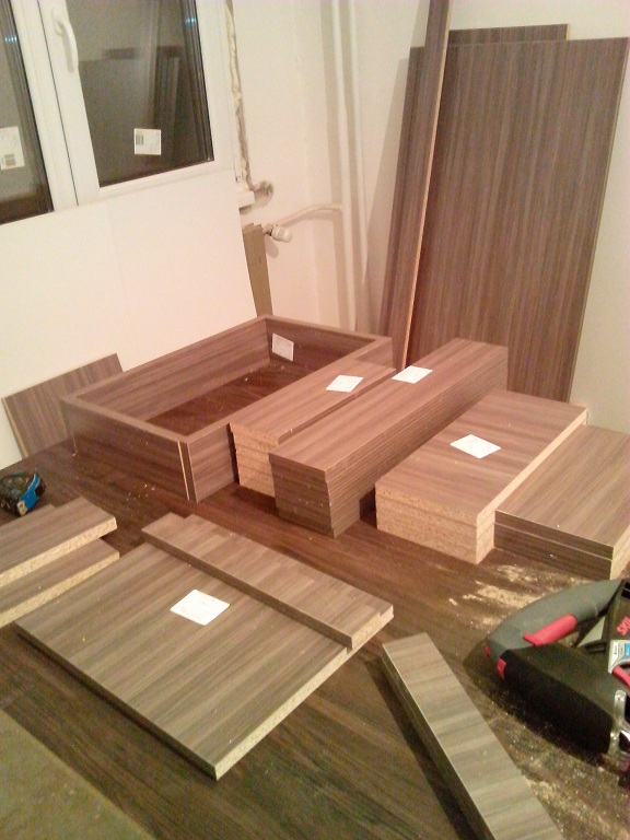

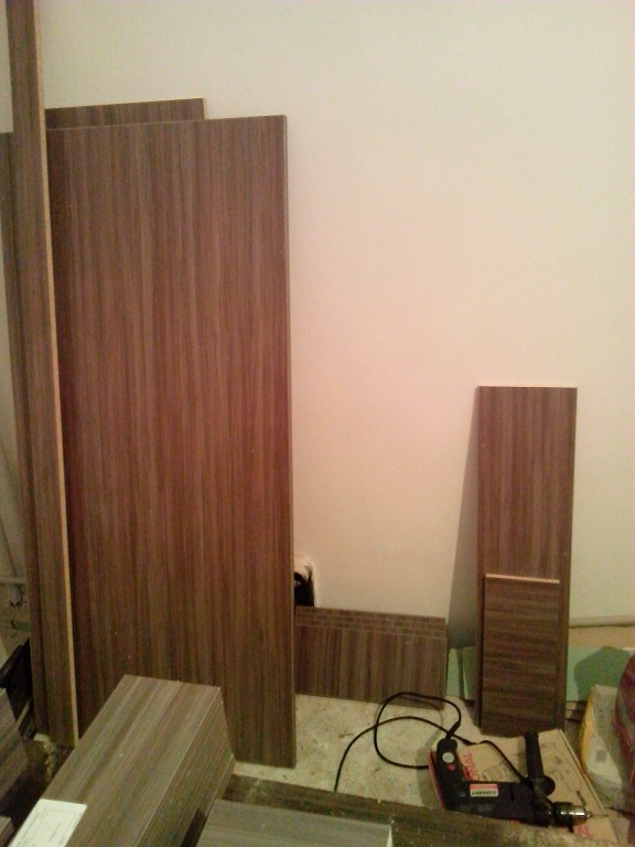

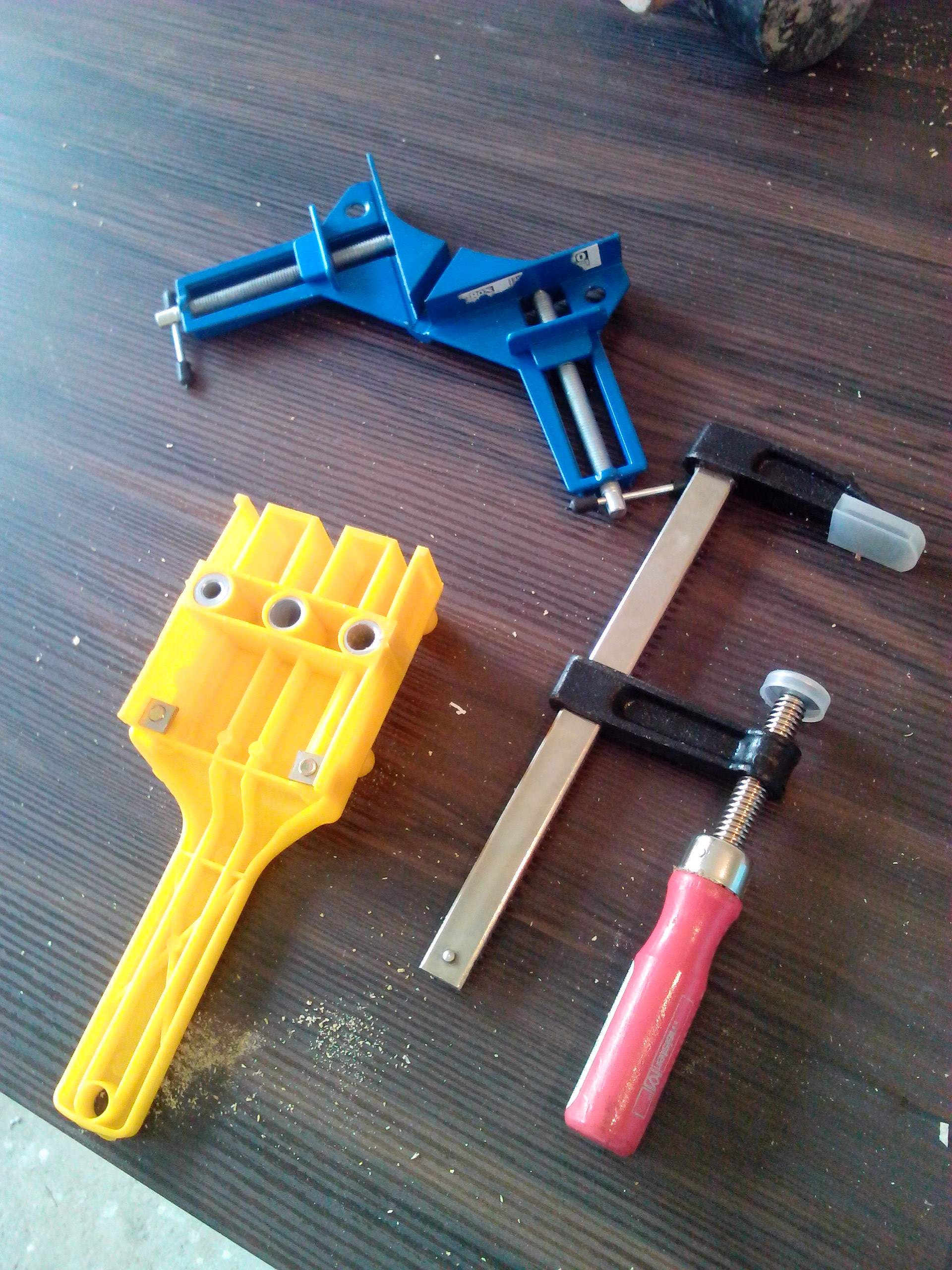

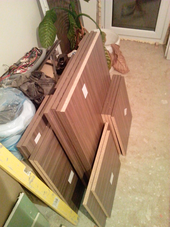

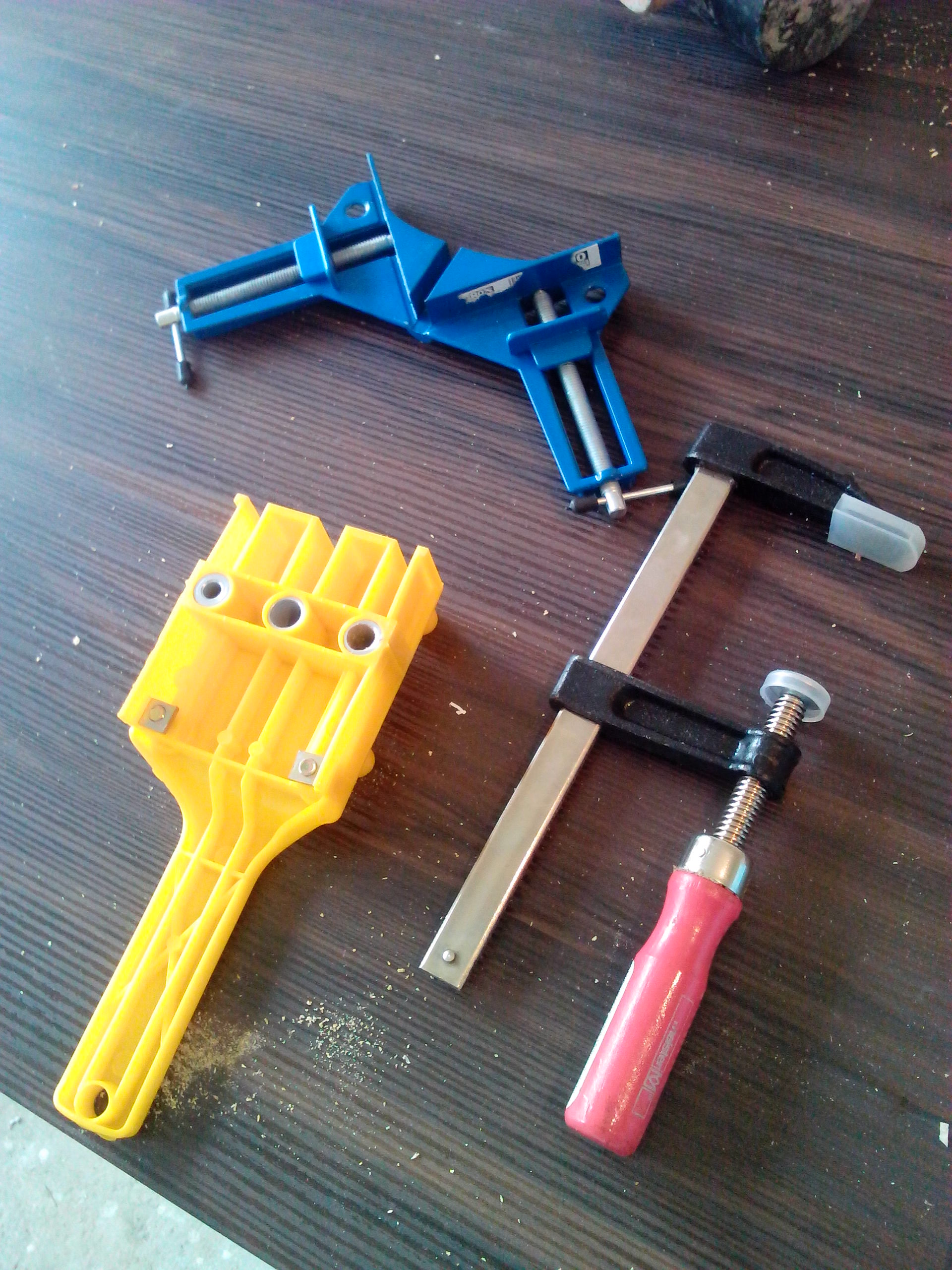

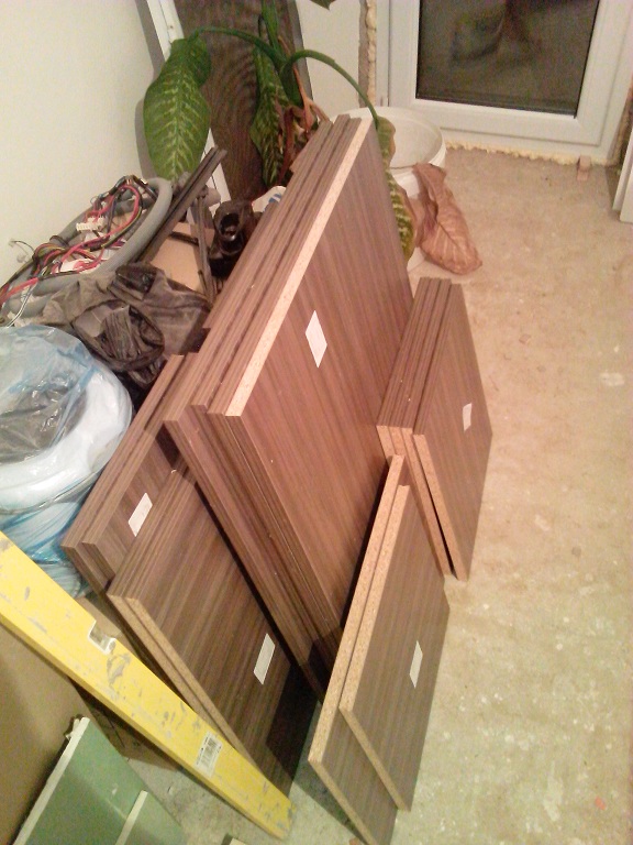

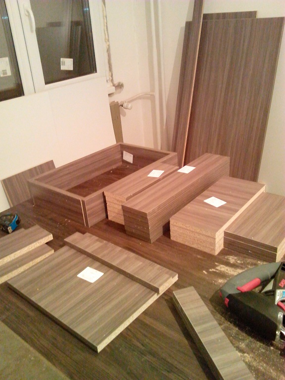

Здравейте, колеги. Малко да поизтупам от прахта темата с моя първи проект - портманто за коридора. След доста четене из форума си поръчах плоскости, купих си едно шаблонче за дибли и няколко стеги - 2 обикновени и 2 ъглови, и работата стана според очакваното. Имах само чудене за закачалката как да е разположена - дали да се допира до високия шкаф или да е на разстояние от него, дали да стъпи върху шкафа за обувки или не. В крайна сметка я оставих да стъпи върху шкафа за обувки понеже стана доста тежка и така ми се стори доста по-стабилно. Сглобките ги правих с дибли и лепило и тук-таме някой винт. Закачалката е сглобявана с винтове.

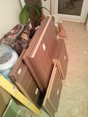

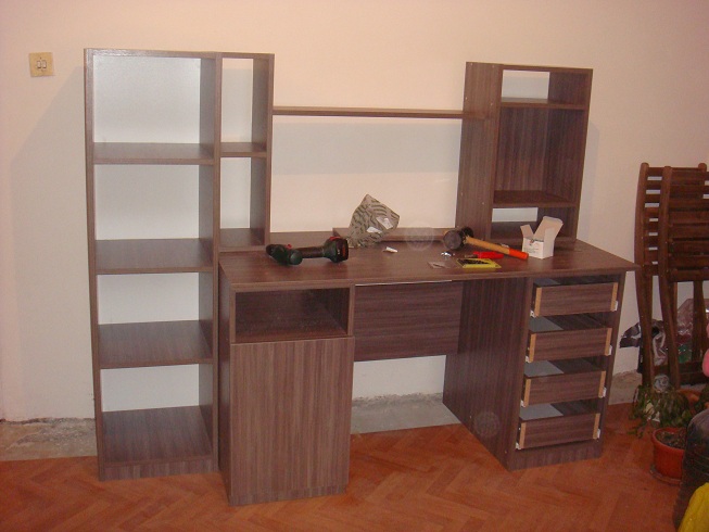

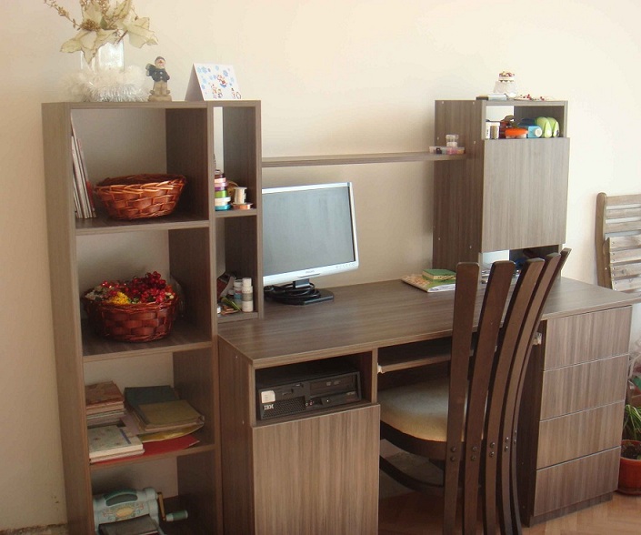

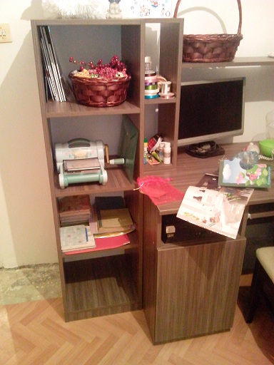

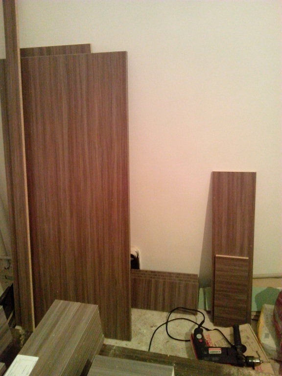

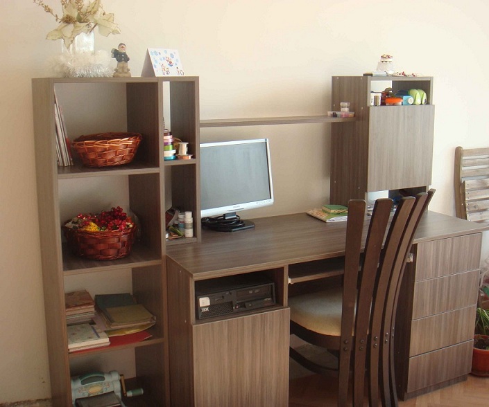

След портмантото, което се получи по мое мнение прилично, дойде ред и на новия проект - бюро с надстройка. Жена ми отдавна искаше да има бюро, където да си събере машинките, мастилата и разните хартии, с които прави картички. И ето какво се получи:
bat_zdravko
- Мнения: 113
И резултатът:

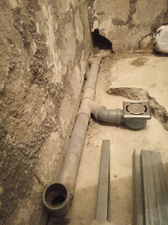

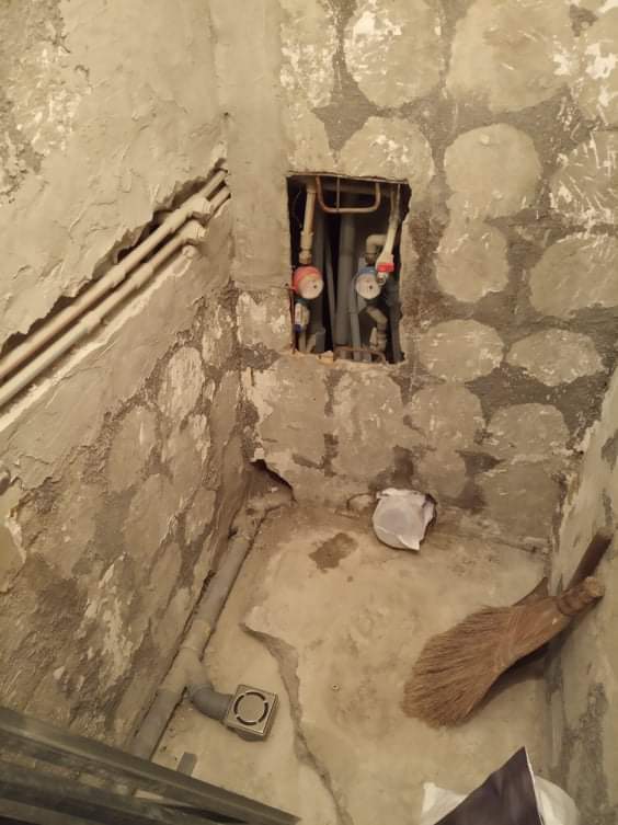

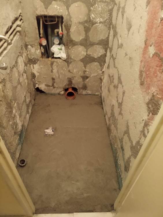

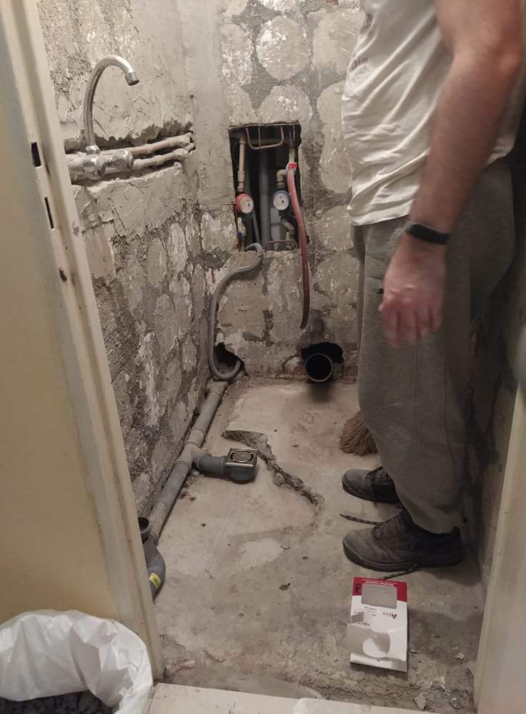

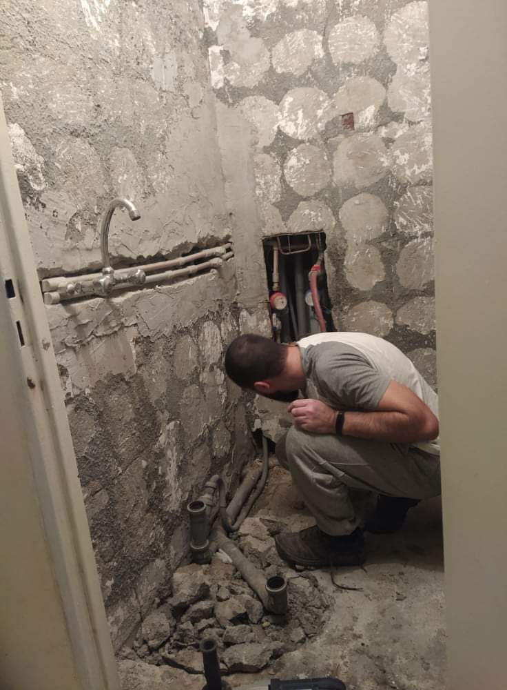

10 години след началото на ремонта дойде най-накрая ред и на втората баня/тоалетна.
Тръбите за мръсни канал са положени, след наложило се преправяне на водопровода преди няколко години вече има и изводи за бойлер - за случаите, когато топлофикация реши да прави профилактика и ням а топла вода.
Помещението е малко - размери 1.4 х 0.9 метра, но ще го пригодя и за баня със смесител за вана и душ слушалка. Тези дни ще направя замазка на пода, след което ще замажа тръбите и продължавам с плочките.

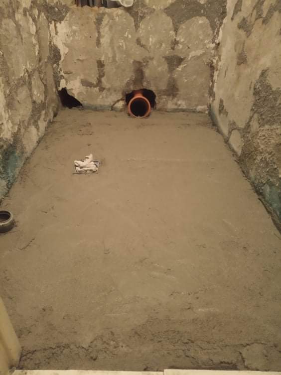

И замазката се случи днес. 4 торби weber floor, много прахоляк и цапаница за чистене, но мисля, че стана прилично.
- Мнения: 16263
ср яну 05, 2022 8:35 pmbat_zdravko написа: И замазката се случи ...Май не е добре, оранжевата тръба да потъва така
Браво за темата, сега ще я почна от начало
[/quote]

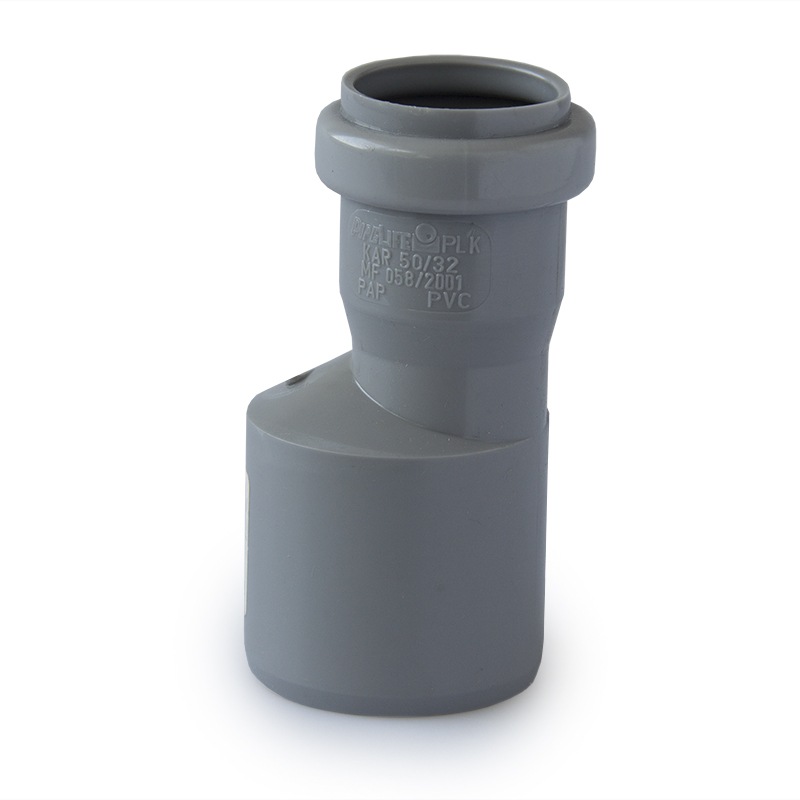

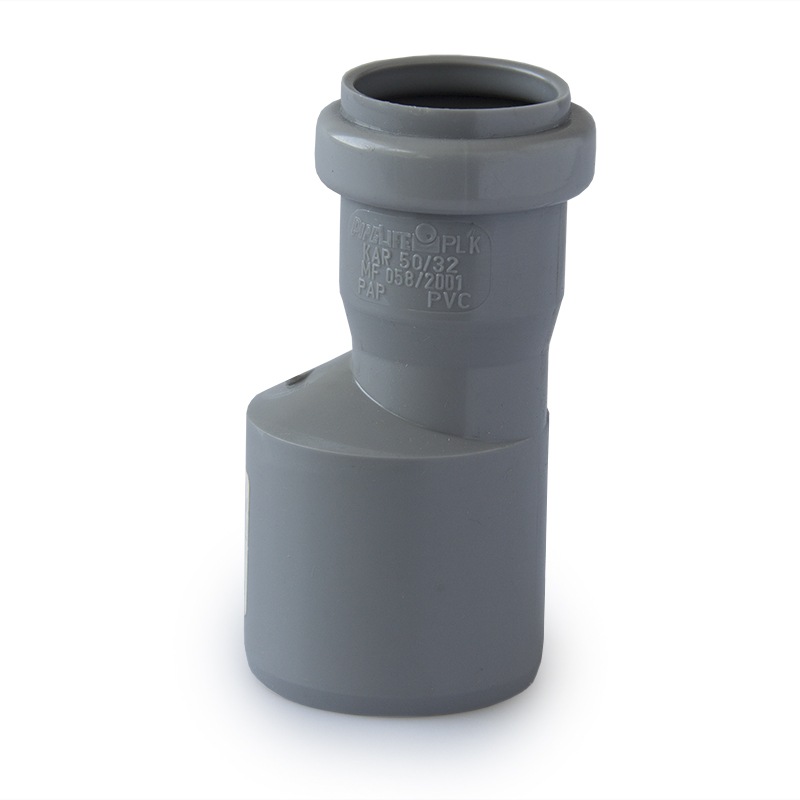

Там имаше една по-дълга тръба, която влизаше във вертикалната на мръсния канал. Смених я с този оранжев разклонител 110*50 90градуса. В него забодох една тръбичка фи 32 на 50 см, за мръсната вода на пералнята - така ще имам достъп до нея през ревизионния отвор без да се налага да вадя пералнята и сушилнята от мокрото зад тоалетната. Ще трябва добре да замажа със силикон, след като сложа плочките на пода.
[/quote]
- Мнения: 16263
пет яну 07, 2022 10:08 pmbat_zdravko написа: Там имаше ...И все пак, не е добре да потъва така, в замазка и плочки
bat_zdravko
- Мнения: 113
Ето такъв разклонител сложих.
Към него ще се монтира моноблок. На снимките се вижда широкият край, а разклонението е точно зад панела. На него съм сложил една редукция 50/32
и тръбичка 50 см, която излиза на ниво ревизионния отвор.
Чираче
- Мнения: 3590
Малко късно виждам темата. Имам въпроси, макар да е вече късно. Защо не сложи оранжеви тръби Ф50 вместо сивите? При монтажа използва ли подходящо лепило, или разчиташ на гумените уплътнения? При хоризонтални участъци след време гумата се втвърдява, и протича. И, не е добра идея тръбите директно да се бетонират. Така елиминираш топлинните разширения.
