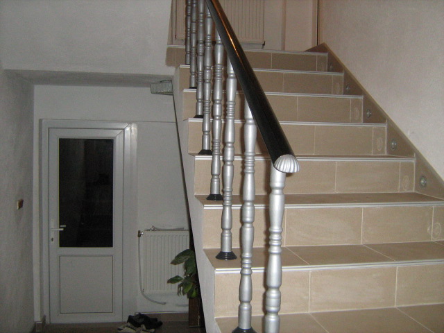

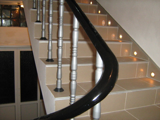

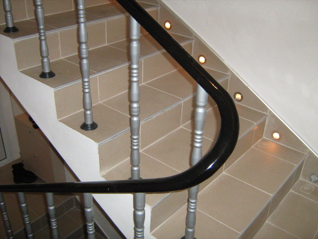

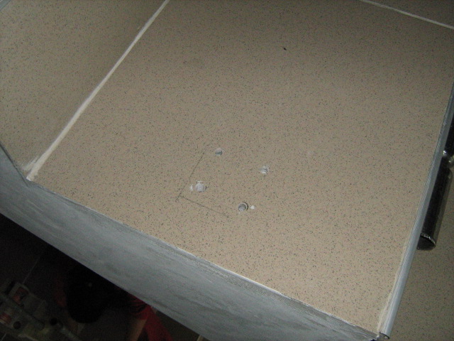

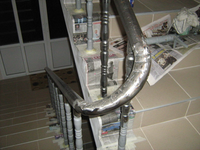

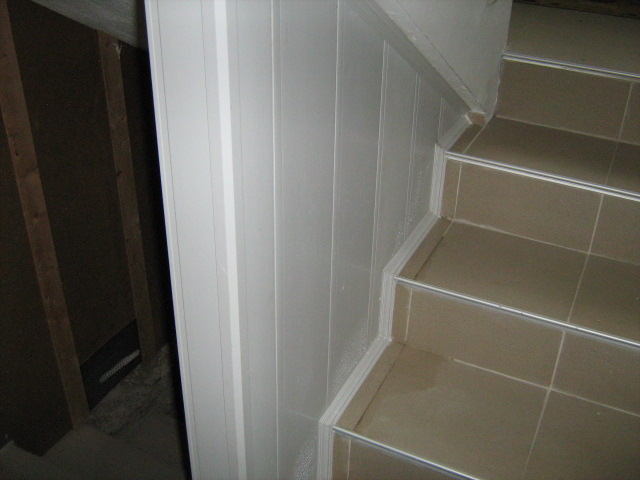

Това са снимки на поставянето на балюстрите.За цялото стълбище 4 свредела свършиха.Този гранитогрес много трудно се пробива,поне при мен така се получи.

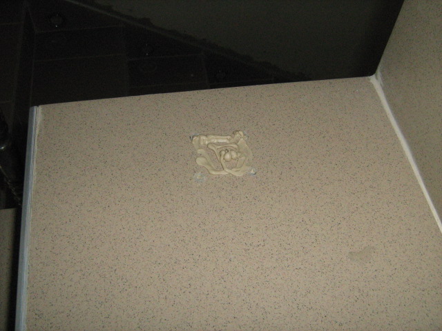

малко силикон за здрвина и да не влиза влага

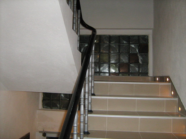

Това са последните снимки.Смятам работата за свършена и съм доволен,долу горе. :partyman: В интерес на истината не очаквах да е толкова трудно.Но най-трудно беше да пробивам плочките.Вече знам ,гранитогрес се пробива много трудно.
Dewalt - специалист
Като гледам добре е станало.
Браво - поздрави.
Иначе гранитогреса не е ли от серията "Сол-Пипер" на Каи.
Ако е такъв - да пробива се трудно.
Но можеш да си спокоен - положен правилно няма да мръдне няколко поколения.

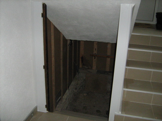

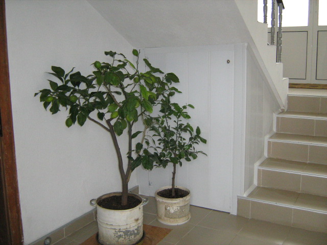

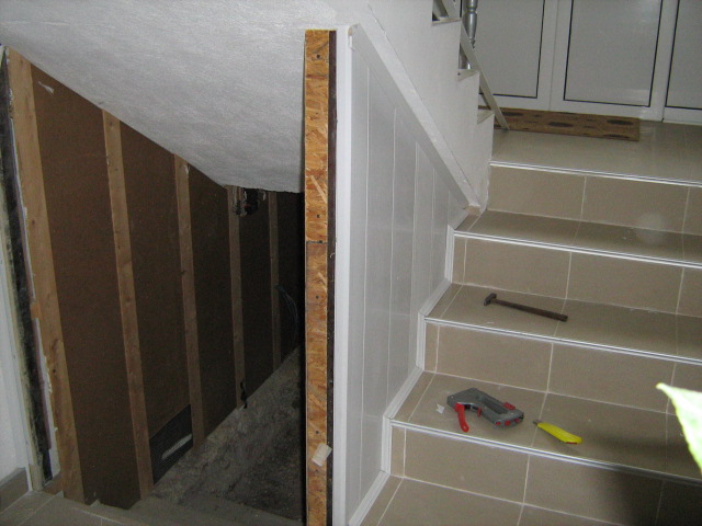

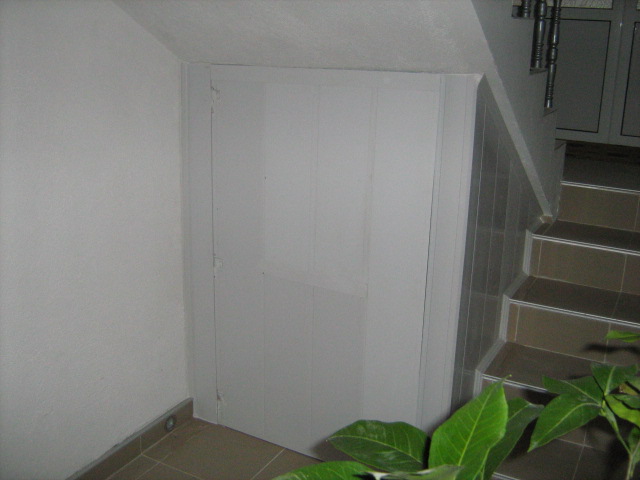

Това е последното което остана,затваряне на пространството под стълбите.Сега има къде да оставя лимона за зимата.Малко снимки от процеса на изграждането, #-o :? само как прозвуча.
Не обръщайте внимание на саксиите, ще ги сменя :^o

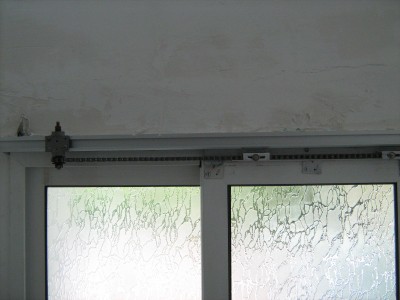

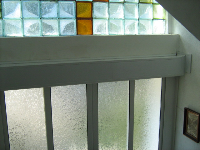

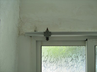

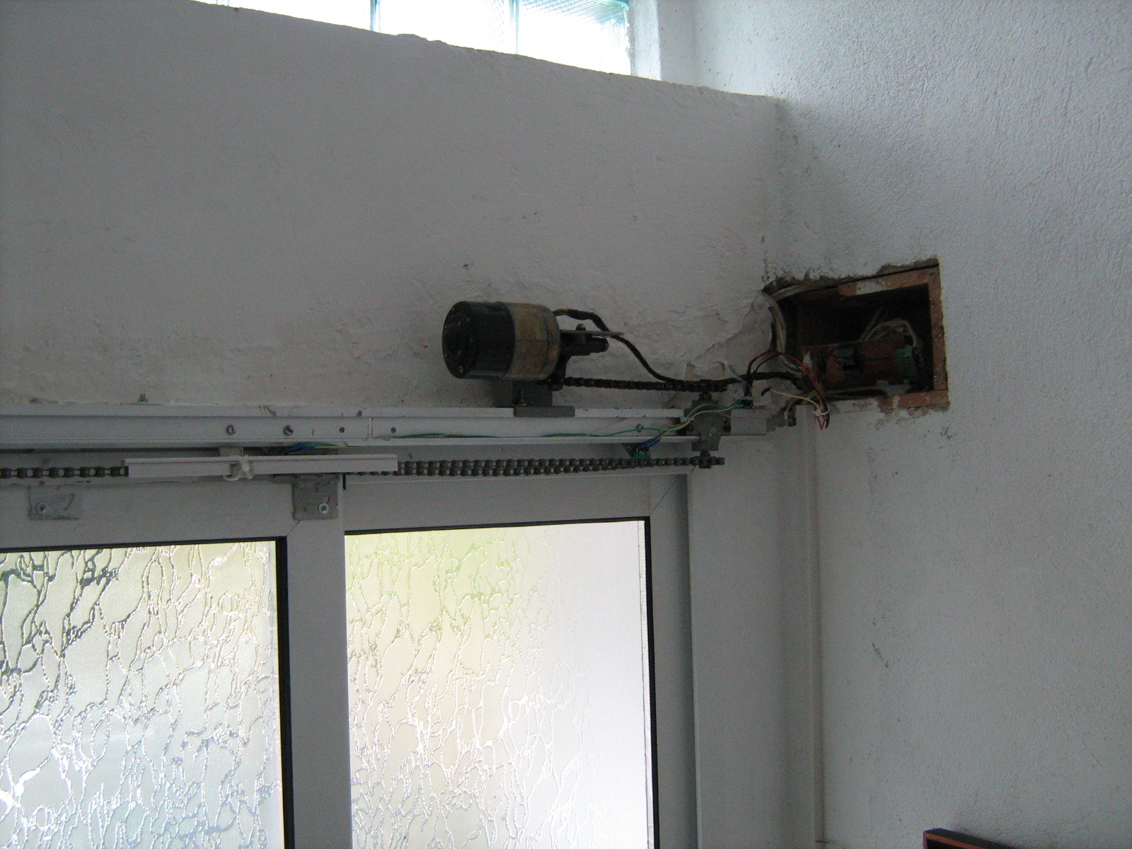

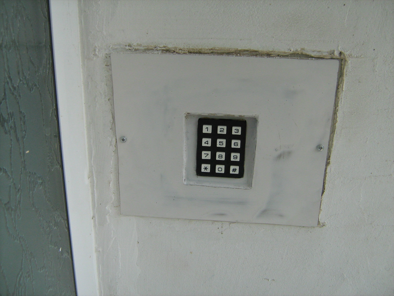

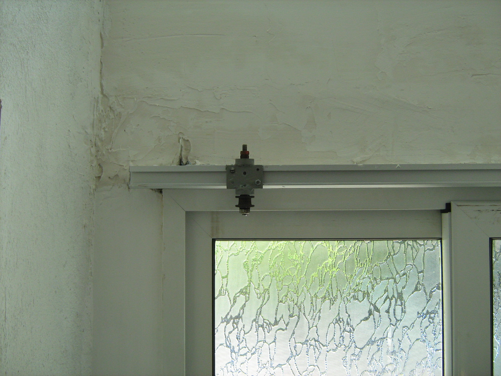

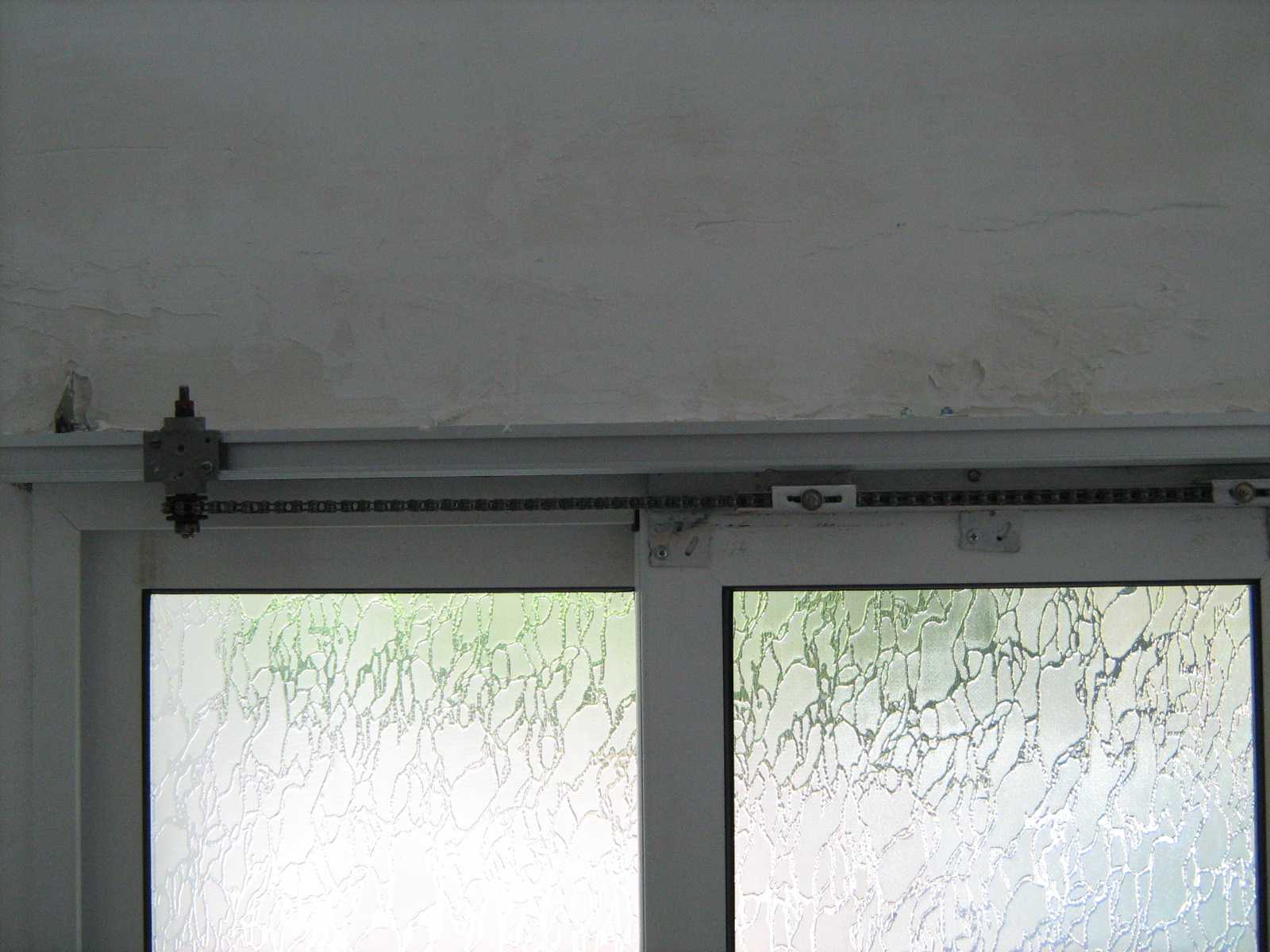

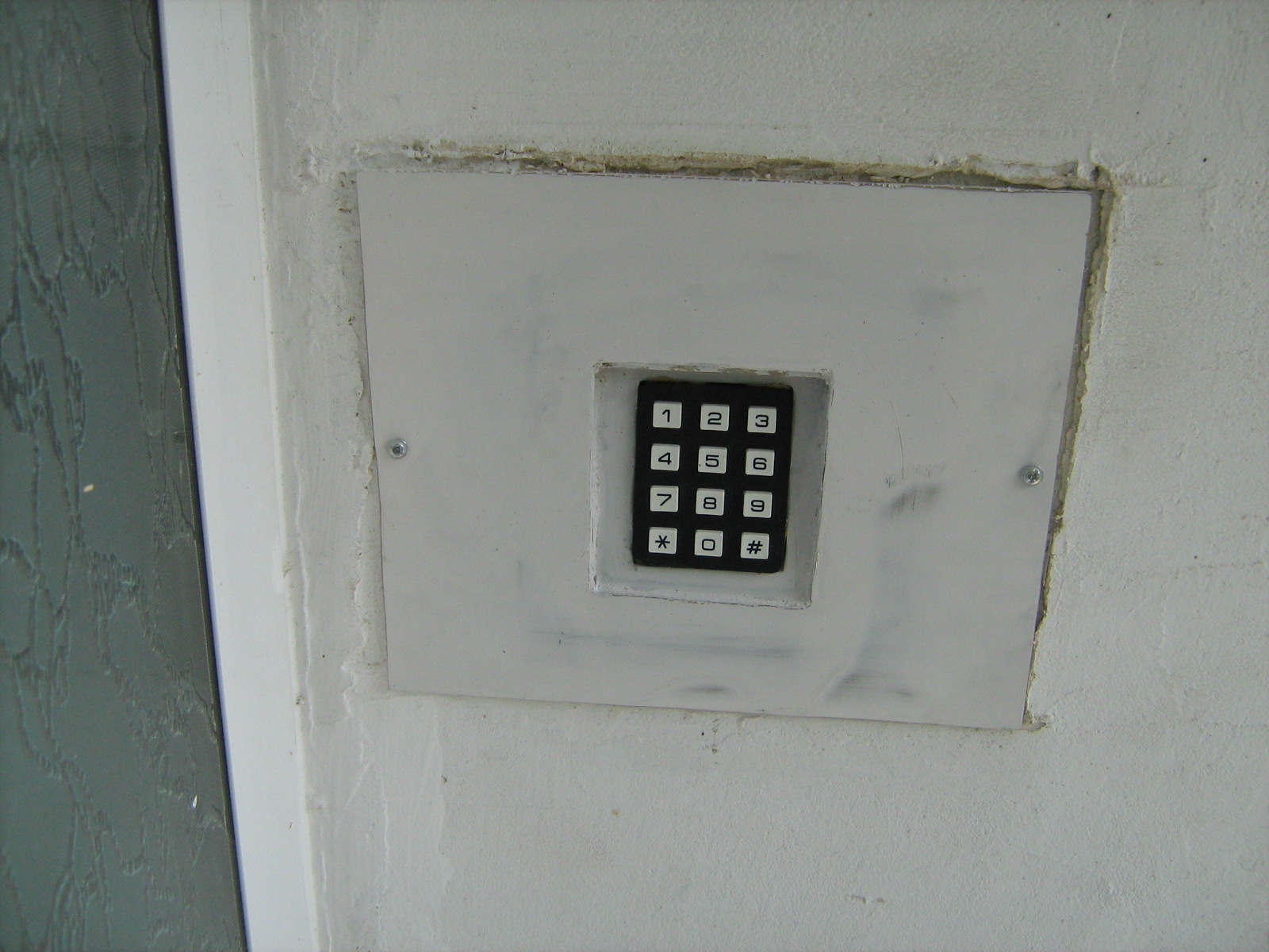

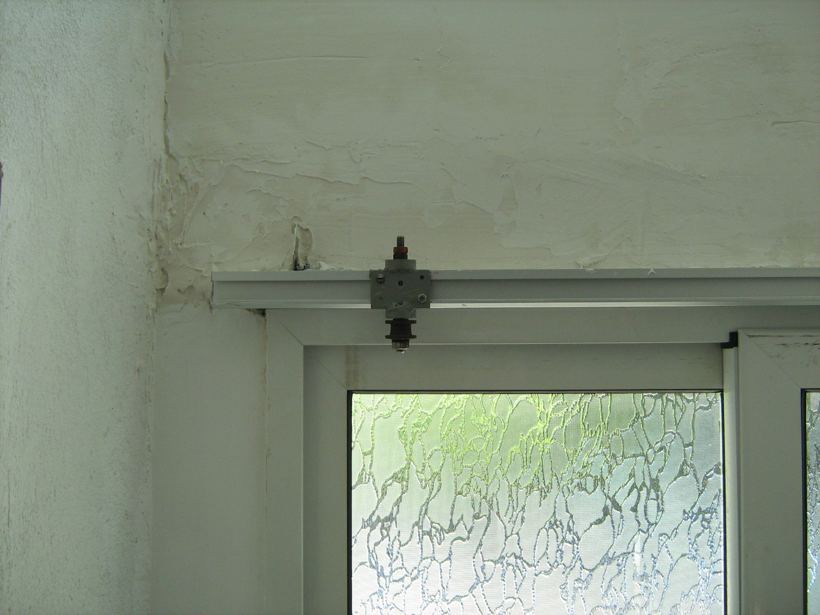

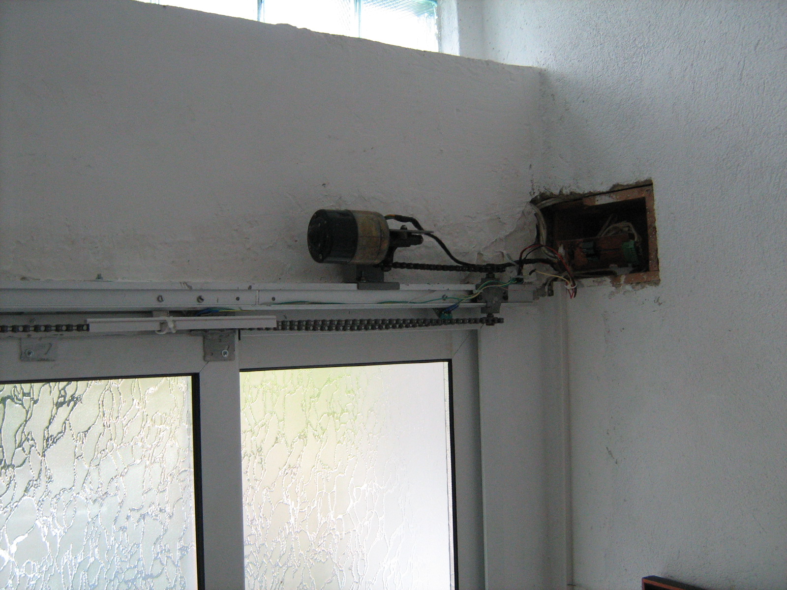

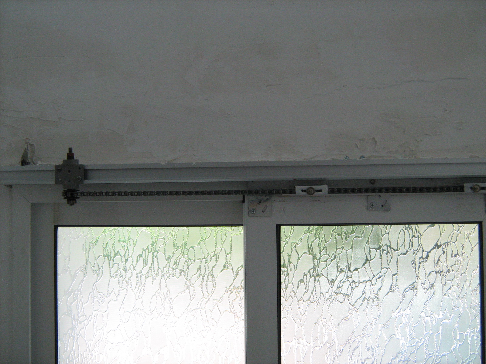

Завърших управлението на вратата,стана като "фабрично". :^o За мен беше по-лесно и по-евтино да я направя с верига.Малко шумно е но се свиква. Ще сложа по-дълъг профил ,така ще покрия част от веригата и няма да се чува много.Качвам няколко снимки.
професионал - специалист
Браво!Страхотна работа! :supz:
