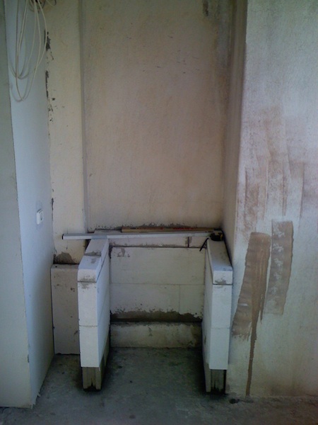

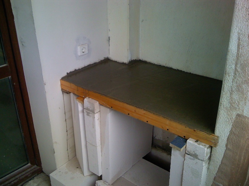

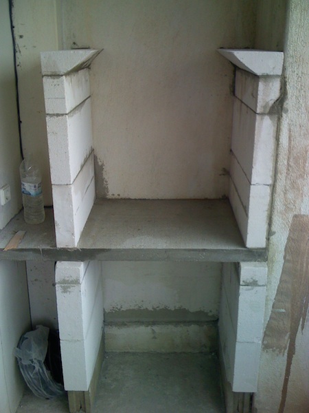

Teрмопомпа може и да нямам още, но пък си направих основата на барбекю на терасата. :roll: Това поне си зависи изцяло от мен! Остава да изградя огнището и да довърша визуално.

Като сложиш огнеупорни тухли или плочи, няма ли да намалее много горивната камера.Или вътре ще има електрическа скара.

EDI, незнам...ще имам 60см чиста ширина между тухлите. Достатъчно е. Преди време направих барбекю на вилата. Вътрешното разтояние е по-малко дори и никога не съм усещал липса на място. 10 пържоли или скумрийки все се събират ;)

Еееее, не разбира се. Ще си го зидам с тухли. Намерих си тук едни на 30 ст и взех баячка :) Само ще видя как ще ги режа, че така както съм го замислил, доста тухли ще трябва да се цепят по дължина. В смисъл, трябва да намаля дебелината на цялата тухла на половина. Това в дясно до барбекюто е комин. Отгоре са сандвич панелите на терасата. Имах възможност да вкарам пушека в комина като избия една дупка, но реших, че ще е по добре да пробия дупка в панелите и реално да подведа още един комин, опрян за съществуващия. Не ми се искаше да правя язви в тавана, но като го обърна отгоре с ламарина какъв ще му е проблема...

Като се обърне комина с ламарина и повечко полиуретанов 'салам ' никакъв. Тухлите ги режи с голям шлайф с диск за неметал-на Булфлекс зелените, миналото лято правих и аз барбекю(още не съм качил снимки във форума) и с видиев диск за бетон нищо не се получаваше. Този зеления диск ги ядеше много лесно. :)

Аз моите огнеупорти ги рязах с диамантения диск, ама голяма пушилка беше и излязох чак на улицата.
