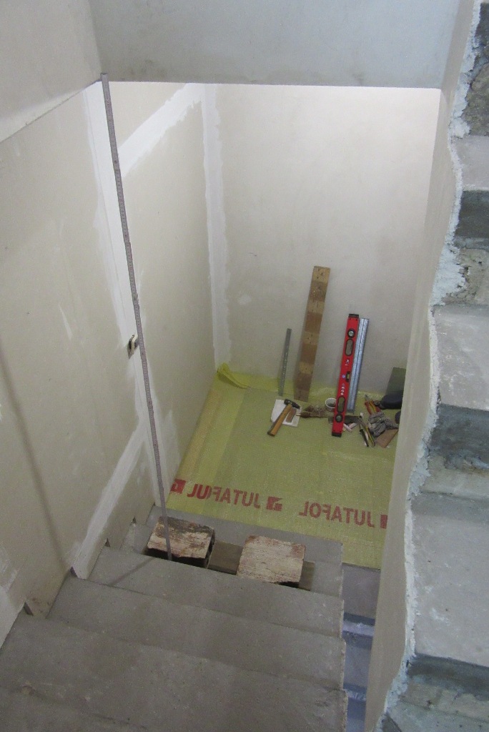

Днес направих разчертано оразмеряване при височина на стъпалата 18,7см. Оказа се, че е необходимо да се повдигне нивото от 17см /първо и второ стъпало/ до към 5см /предпоследно/. Тази новина ме обезкуражи. След това се позагледах и установих, че повдигането при мен няма да бъде възможно. При слизане над първо и второ стъпало има трегер, който формира габаритите на стълбищната клетка. В момента второ стъпало е на около 2м отдалечено от трегера, а трето стъпало е на около 1.8м. Ако тръгна да добавям ново стъпало отпред, то височината при тези две стъпала ще стане съответно 1.8м и 1.6м като практически вероятността да си ударя главата в трегера при слизане/качване е сериозна. А какво да кажем за някой по-висок от мен господин.
Та в общи линии трябва да преглътна, че стъпалата ще останат с височина 20см. Понякога няма как да оправиш грешките и неточностите по време на строителство поради неопитност. Факт е, че стълбищната клетка е тясна, а стъпалата стръмни.
По неволя, явно ще го карам с плочкаджийския подход, като не съм питал навреме. Ще лепя с лепило за мрамор като основата грундирам и положа лепило на гребен, а гърбът на стъпалото/челото ще обмазвам с плътен слой от 2-3мм. Моля да ме посъветвате от къде да започна - отгоре или отдолу и какво лепило е за предпочитане. Доколкото видях в нета при по-светли камъни е желателно да е бяло на цвят.

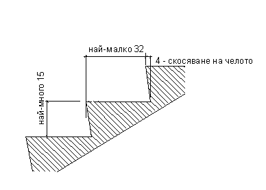

... При мен между етажите стъпалата се получиха с височина 20см и широчина 25 см. Общо взето като пусна надстърчане по 1.5см ще се получи стъпало от порядъка на 26.5см. Знам за правилото, което се споделя и във форума за 2H+стъпало = 63 см. В случая при мен е 65см.
Между другото, 26,5 см си е доста тясно и съответно неудобно стъпало. За мен лично минимумът е 30. Можеш да направиш стъпалата ти на 30 см без да губиш простраство и без да се налага да ги изнасяш по-напред, ако наведеш челата ето така (не обръщай внимание на размерите, снимката е примерна):
И това правило за 63 см като цяло е малко изсмукано от пръстите на някой незнаен герой. За мен идеалното стълбище е с височина на челото между 17 и 18 см и ширина на стъпалото от поне 32 см, т.е. сборът по измислената формула би бил по-скоро 68.

...П.П. Този съвет мисля да ползвам. Ще поръчам чела с 1мм по-тесни. Примерно, вместо 17.9см, да са 17.8мм...
Тоя един милиметър изобщо не го включвай в сметките. Така или иначе фирмите режещи камъни имат по-голям допуск на грешка. Ако си поръчал чела на 18 см, не бих се изненадал ако варират между 17, 9 и 18,1. Това така или иначе не е никакъв проблем - наклон от няколко милиметра на стъпало просто нито се усеща, нито се вижда.

По отношение на комфорта при слизане и качване обаче, а най-вече и на сигурността, важна роля играе и широчината на стъпалото, а там предвидените 26,5 см ми се струват опасно малко, особено в съчетание с нестандартната височина. Поне това има възможно решение - наклонени чела.
