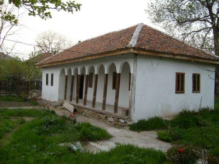

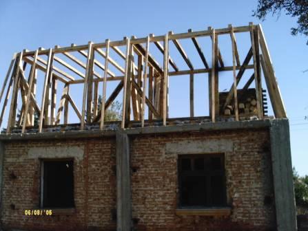

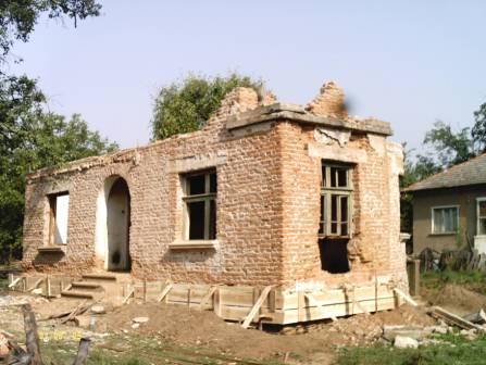

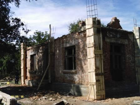

екпериментираме и все нещо се получава, де...имаме още една къща- този път тухлена...там също се наложи голям ремонт, понеже стените се бяха напукали... тъй като исках да използваме втория етаж и да направим нов покрив -без "попове", за да се използва подпокривното пространство, единствения вариант /без да се разваля и вдига наново/ беше да се укрепят основите, да се излеят външни колони и пояси на които да стъпи тежестта на втория етаж и на покрива /майсторите решиха, че ще надзидат втория етаж, за да дадат височина на стаите/....ето снимки и от там

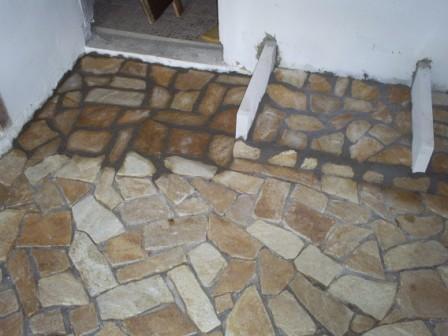

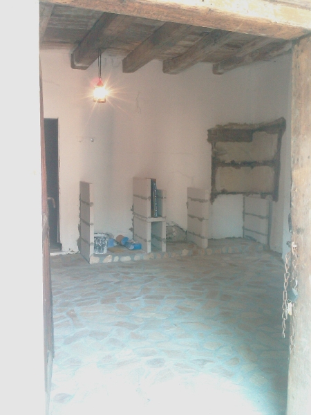

новото вътре е,че в помещението, което ще бъде кухня, е сложен гнайс на пода (братовчед ми се оказа голям майстор- поздравления), и итонг там, където ще бъдат кухненските шкафчета...идеята е са да в испански/френски фермерски стил- с открити рафтове тук-таме или кошници вместо чекмеджета, и дървени вратички...макар че не е толкова далечно и от нашенския стил на летите мивки и лети бетонени шкафчета с дървени врати (баба ми имаше навремето такива)- слагам една снимка от каталог за ориентация, само дето при мен дървото ще е по-тъмно...

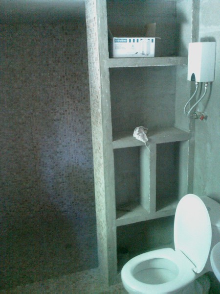

Имам един въпрос - пристроената баня от какъв материал е - тухла, итонг? Изолация има ли сложена, основата и пода как са направени?
На нас също ни предстои пристрояване на баня към такава къща и много ме притесняват външните стени - мухъл, замръзване през зимата, конденз и т.н. Кажете моля на мен, лаика, как се правят тия работи?

Привет отново
Не сме напреднали много с кухнята, но ето една снимка как се оформя. На стената имаше един стар ъглов шкаф от едно време- чаровен беше, но непрактичен, нищо не побираше. Сега трябва да намерим някой да замаже стената, по старовремската технология.
В дъното на снимката се вижда входа за банята. Пристройката я направихме с тухлени стени- пода запълнихме със земя и след това бетонова замазка, и бетонна плоча отгоре. Опитахме да я измажем с кал, за да изглежда отвън като старата част, но тъй като улуците на таз часто от покрива не бяха направени дълго време, от дъжда калта се свлече на места, и мисля, че не е удачно като решение...сега или ще я измажем с хоросан, или ще сложим рабица- не сме стигнали още дотам да мислим за тази част.[/img]
