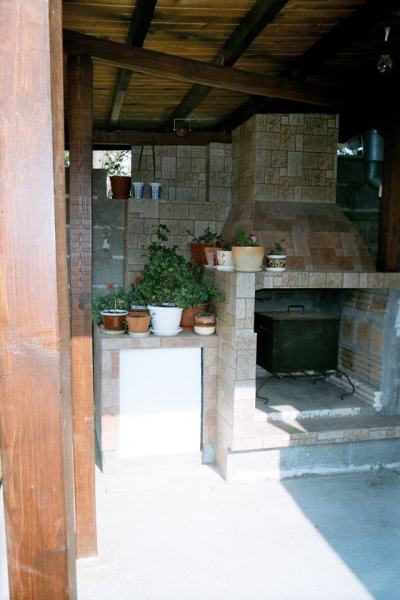

Не ги импрегнирах снищо специално, само ги лакирах с водоразтворим лак на ДУФА.Материала не беше много сух и беше доста смолист, та разчитам на лака и смолата.Този лак го позвам в къщи вече 7-8 години и работите, които стоят зиме и лете навън до сега не са мръднали.ДУФА имат еин лак импрегнатор, в зелени кутии, ама пусти навик, пак си взех този в кафявите кутии.За колоните и аз мислех да ги мина с оберфрезата, първо ме домързя, после се отказах.Реших формите да са съвсем опростени и геометрични и ще ги оставя така.

ЕДИ,можеш ли да качиш снимки на дървении седяли 7-8 години навън без да са мръднали.Ще е доста полезна информация за скиптиците които смятат,че дървото е трудно за поддържане на външни атмосферни условия.

Намерих една-две, но имам още работи, които си ги вали зиме и лете без проблем, ще ги снимам допълнително, до сега не съм ги снимал.Основно кашпите дремят вън по цяла година.Имам една дървена декоративна вратичка, която правих преди 3-4 години, да не се качва котарака на жената по стълбите на стълбищната площадка на втория етаж на къщата, че често подмокряше килимчето пред вратата, ще цъкна и нея.Не съм специалист, но този лак го открих съвсем случайно преди години по съвет на един приятел, който има магазин, и ми върши много добра работа.Ето ги - http://ivel-iv.bg/?q=product/81 .
Колоните на навеса са с водоразтворим лак на ДУФА, те са от 4-5 години, основно ги олива дъжд и сняг в долната част.

Много добре си го направил,връзките между вертикалните (подпорни) греди и хоризонталните заедно с късите парчета с винтове ли са,както и на мертеците с хоризонталната,ако са с винтове какви размери са и правиш ли им дълбока фаска,иначе трябва да са доста голяма дължина винтовете?

Привет.Всички връзки са с видии.Колоните, късите опори и хоризонталните греди са 12Х12.Между колоната и късите опори съм навил видии 6Х210.Същите видии са и между хоризонталните греди и опорите на колоните.Без фаска ги правих, до потъване на главата в дървото.През цялата дължина на късите опори и на около 10 см в колоната е набита шпилка Ф12, а покрай нея са навити видиите.В хоризонталните греди и късите опори също има набити шпилки Ф12.целта е, ако се опита да посуква дървото при съхнене, да го затрудня.
първо мислех да набия скоби от двете страни, от тези, кованите, дето ги продават, но се отказах.Ползвах шпилки, защото ми се намираха останали парчета.Монтирах ги от долу, нагоре.Първо хванах по-късата опора за колоната, после по-дългата за по-късата.Ребрата са 10Х5, те също са с видии 6Х180.Ламперията и тя е с видии за ребрата 3,5Х45.
