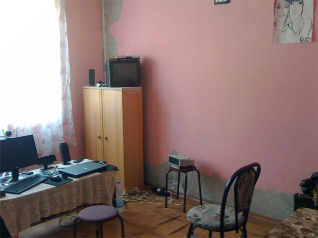

най добрия варянт в случая според мен е да се свали всичката шпакловка и да се изпънат стените на хоросан
И аз мисля същото, не шпакловка, а мазилка. Циментовите шпакловки повече спомагат за конденз. Варовите са активни против гъби и плесени. Има фини шпакловки на варова основа.
didotooo - напреднал
Окей,а те подходящи ли са за по-големи пълнежи? Понеже на доста места стените са адски криви..
valat111 - специалист
didotooo написа:
това е друга тема...за влагата, задължително аспирация на банята и кухнятя /най-големи източници на влага са/, добре ще е в стаите климатици с влагоуловители. А ако можеш да накараш жената и тъщата да не дишат.... :axe:

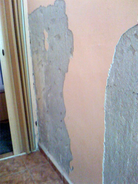

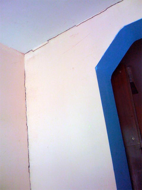

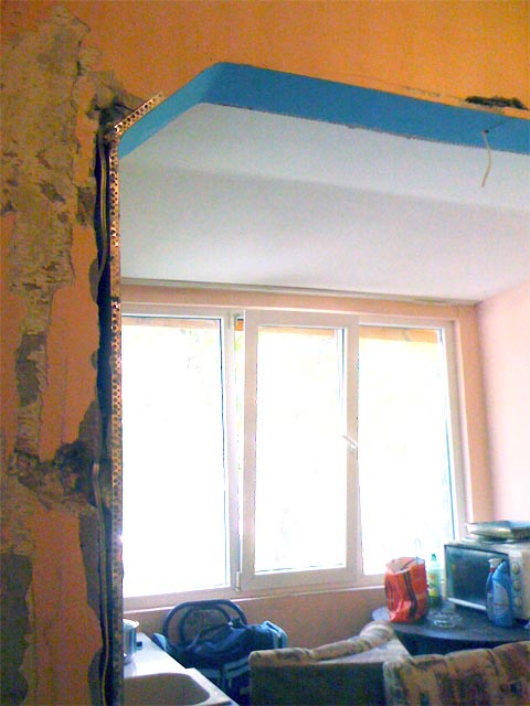

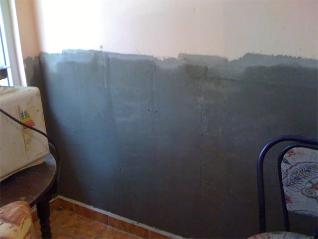

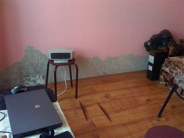

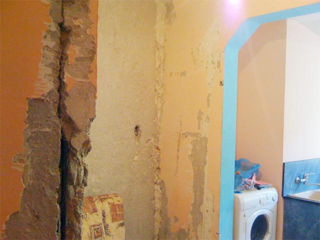

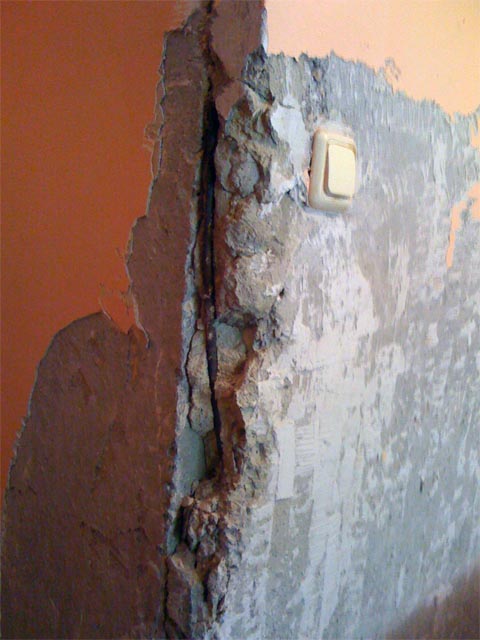

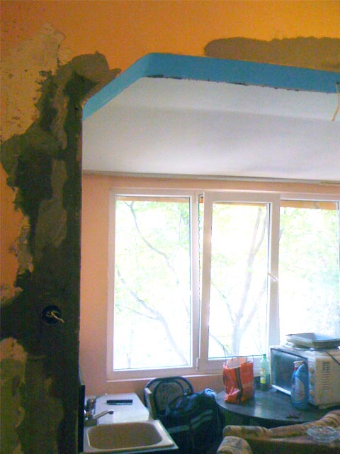

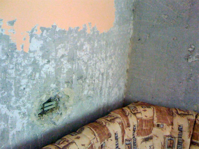

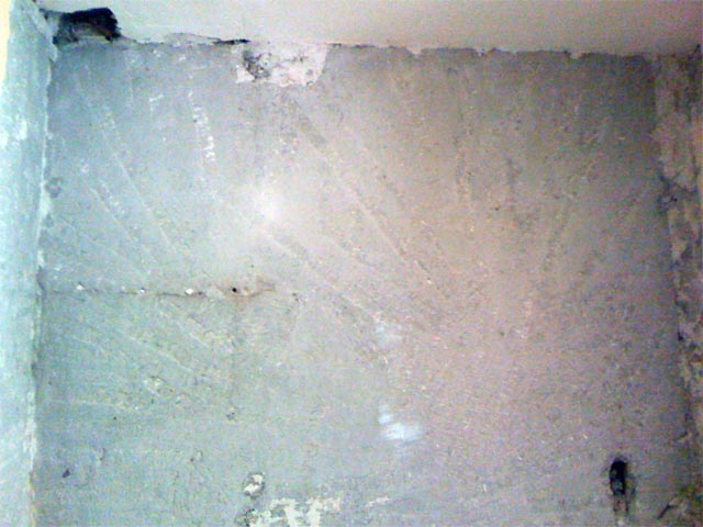

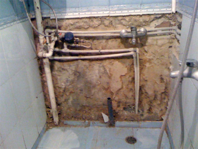

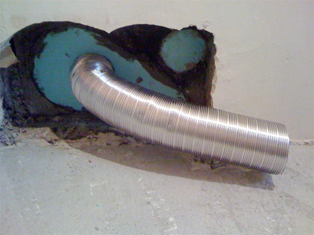

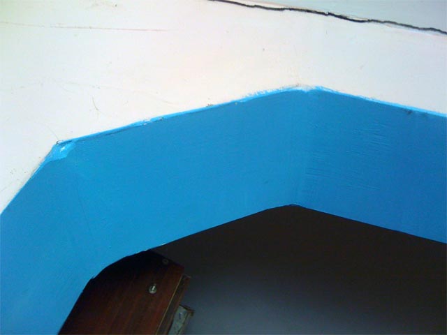

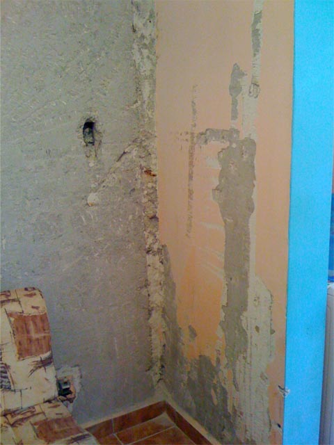

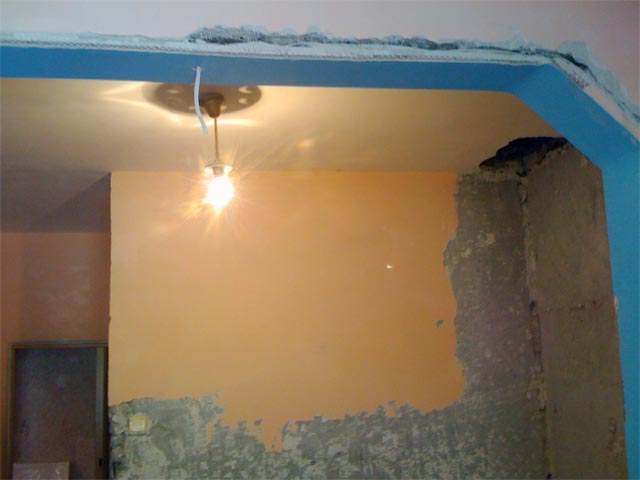

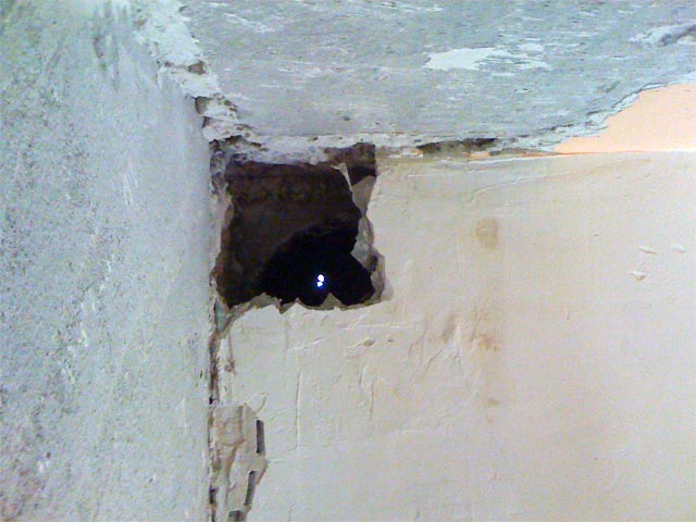

Ето малко снимки от къртенето и подготовката .. комина го запуших с фибран ,но оставих отвор за вентилация както препоръчахте.Но все пак трябва да се метна на покрива да видя какво става с шапката...Вече сме с нови тръби,кранчета ,водомер.Сложих на доста места ъгли и шпакловах,прекарах кабели за осветление на свода ,но снимки утре...

Илиян Илиев™ - майстор
Така като гледам снимките стените май са си сухи. Демек целия мухъл си е бил от конденз.
Ами долу,където минаваха тръбите от банята към кухнята не беше влажно а направо локва... тръбите течаха от 3 места...
boreto1 - специалист
Основният щранг в банята неможе ли да се смени с полипропилен и незнам ма маи трабите трябва да са с изолация да няма конденс по-тях поне така мисля де .
