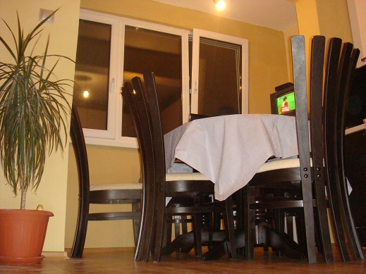

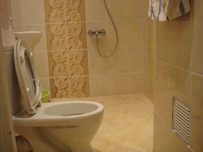

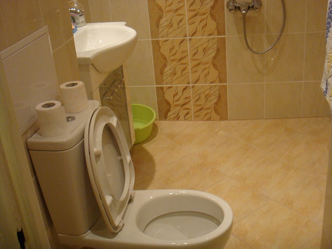

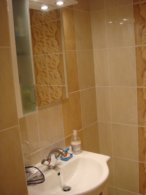

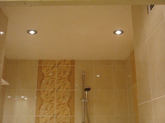

Здравейте на всички! Много отдавна не съм писал заради ангажименти, но най-накрая се наканих. Поствам малко снимки на вече завършената баня (има само някои дребни неща за доизкусуряване) и на готовите кухненски шкафове (тях само не съм ги правил аз :))
от толкова ремонти ми порасна брадата :Д
bat_zdravko - специалист
Ето я и кухнята.

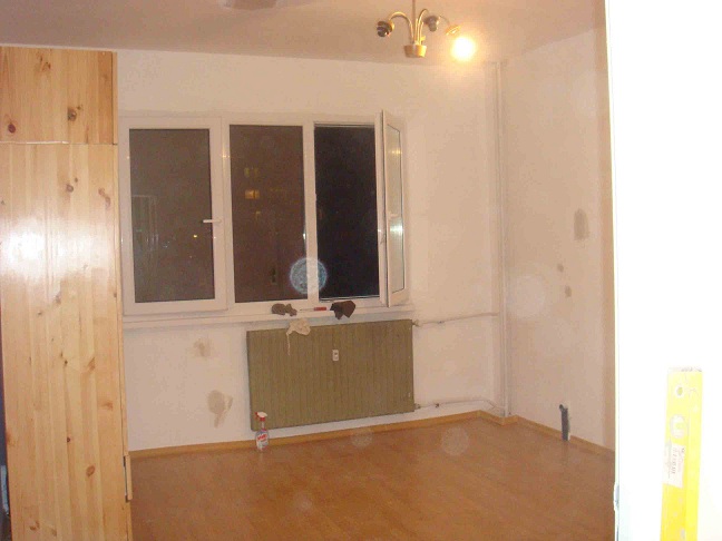

завършената спалня
tonko - напреднал
Браво =D> Много хубаво е станало. В спалнята паркета изглежда леко крив,може би не си правил замазка под него.
Успех и за напред :2thumbs:
Благодаря за похвалата :) Ламинатът наистина си е кривичък към стените, понеже там беше повдигната замазката, но тъй като времето ме притискаше и трябваше поне 1 стая да става за живеене, го оставих така. Сега като има вече мебели не се усеща толкова. На следващия ремонт ще оправям и този под :)

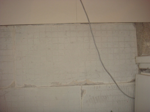

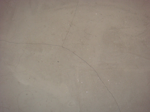

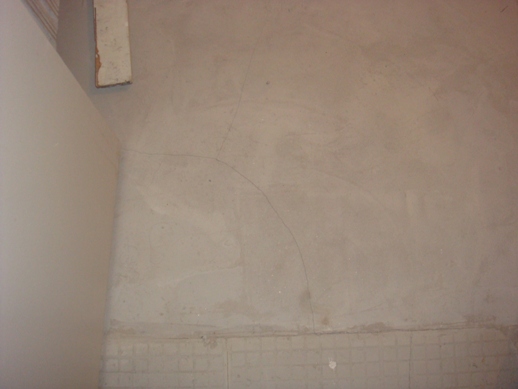

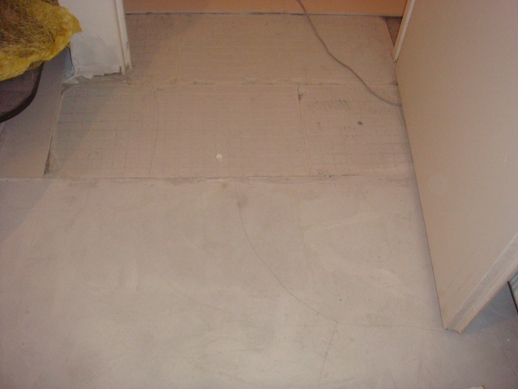

Здравейте! След голям застой и прекъсване от няколко месеца ремонтът продължава. Скоро ще кача и снимки. Направих замазка в кухнята и се появи един проблем, та ако някой може да даде съвет. Използвах Циментол, който се води изравнителна циментова замазка. По препоръки на производителя се полага на дебелина 1 - 5 см. Пред вратата на кухнята ми дойде около 2 см, но след няколко дена в замазката се появиха няколко цепнатини, които започнаха да се увеличават. Отдолу започна да бие на кухо. Махнах и 2 плочки, които бях слагал преди и също бяха започнали да бият на кухо. Под тях продължаваха тия цепнатини. Лепил съм ги с СМ11, а преди това грунд на Церезит. Видимо се е отлепила замазката около цепнатините - като стъпя се вижда, че поддава. Въпросът ми е мога ли да я оставя така - отгоре ще слагам ламинат, или да я къртя и наново да замазвам? Довечера като се прибера вкъщи ще снимам и ще кача снимки.
VLADO66 - майстор
Ако не е надигнато разпробий на няколко места/без удар/ и инжектирай С-200.
Благодаря за бързия отговор. Ето и малко снимки от проблемния участък:
VLADO66 - майстор
Отлепено е да.Пробвай с това което ти казах.Ако е гъсто лепилото го разреди.
dito - специалист
Звучи тъпо, но при мен сипах гъста блажна боя в цепнатините и ги настъпвах да мърдат докато се наквасят хубаво, после ги оставих притиснати и си залепнаха. Блажната боя ми се стори по-здрава и гъста от Ц-200, но щом колегата те съветва с лепило, може би е по-добре. И ако наистина пробиеш и малки дупчици тук-там, може би още по-здраво ще стане. Но не кърти замазката - при мен вече няколко години така си стои залепнала точно пред вратата на спалнята и не е правила проблеми.

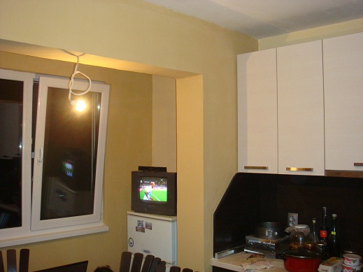

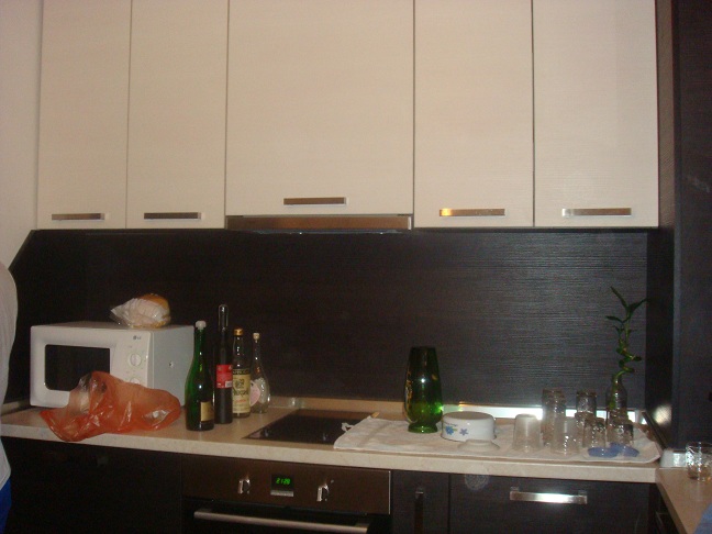

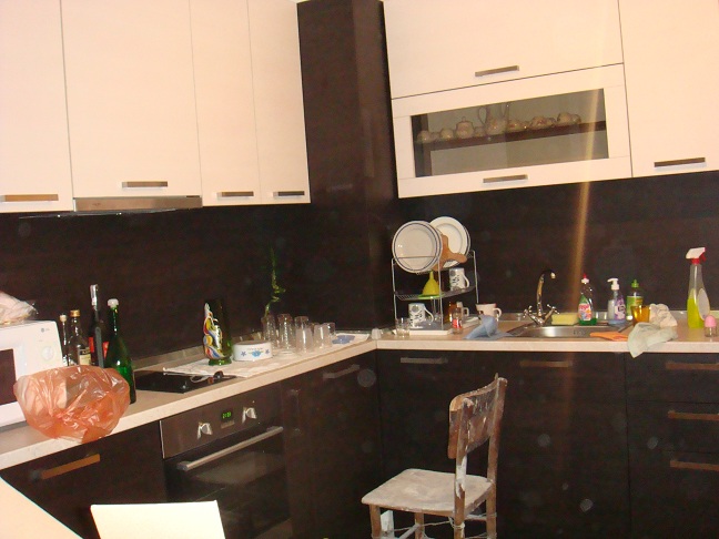

Здравейте! Качвам снимки от кухнята, която може да се брои вече за завършена. Останаха само щори и лампиони, но това другия месец. Относно замазката - направих това, което ме посъветвахте. Пробих дупки и им инжектирах Ц200. На места се получи, на други не можа много да залепне, но това си е от майстора :) Вече има ламинат отгоре и се надявам да няма проблеми занапред.
