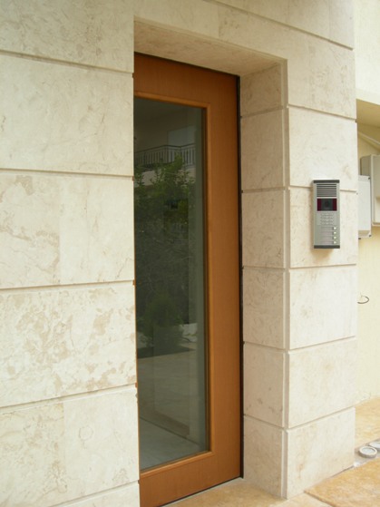

Мисля, че са правилни опасенията ти от "каменен кладенец". Това което искаш е жълт гнайс май.
Или мушелкалк.
При по неутрален камък обработен, като врачански например, ще се избегне прекспонирането на камъка като акцент.
http://sim2007.com/bgsiriiiiplochi.html
Травертин и мушелкалк.jpg (47.93 KиБ) Видяна 10280 пъти

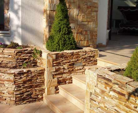

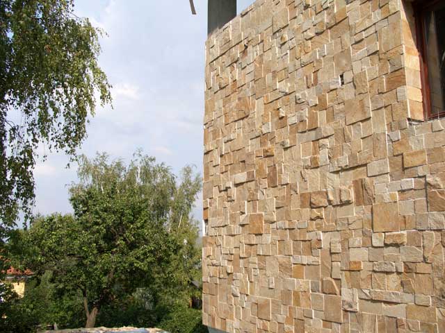

Пускаш гугъла и гледаш галерии с камък, докато ти се премрежи погледа, махнеш с ръка и сложиш каквото и там да е ;)
Ето един пример за комбинация на гнайс с гладка настилка на земята.
Това е пример за облицована цяла стена с гнайс.
Стена гнайс.jpg (59.24 KиБ) Видяна 10201 пъти

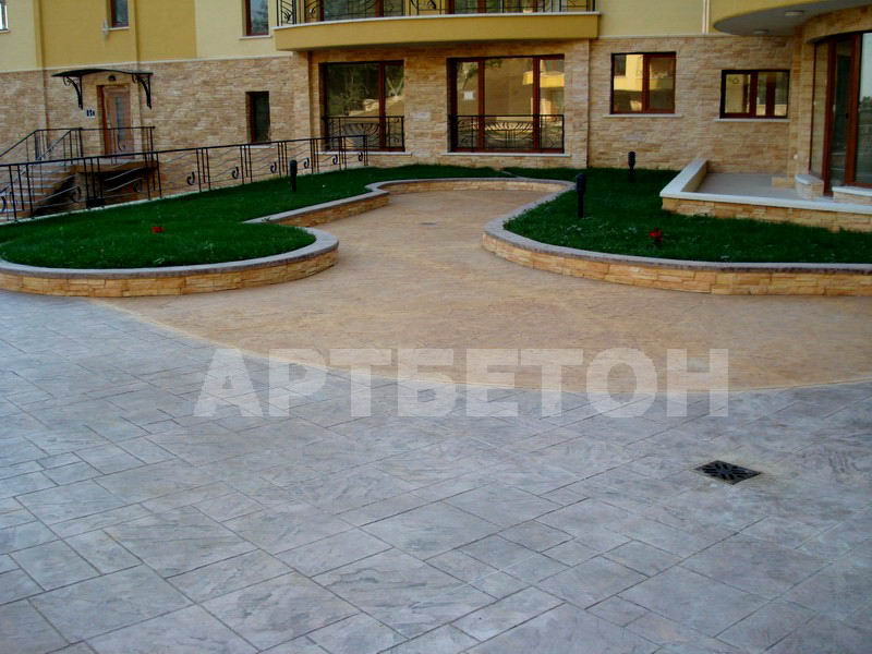

Понеже и на мен ще ми се наложи да подменям настилка в двора съм поразпитала тук-таме и какво да ти кажа в крайна сметка - все около 50 лв на квадрат се върти работата.
Единствено мозайката е по-евтина, а имам някои интересни идеи наум за бяла мозайка, там нещата се оскъпяват от наема на машините за шлайфане.
За денкинга няма да говоря - 100 лева, ама пък и маслото колко е ... уДжасТ!
Арт бетона е около 50лв
Щампован бетон-1.jpg (82.73 KиБ) Видяна 10145 пъти
