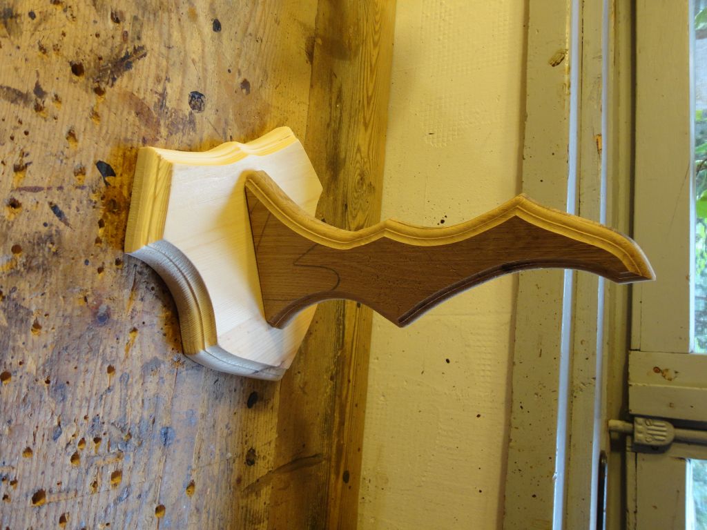

На село на вилата оставих два кабела да излизат от стената, да сложа 2 фенера на тях.Реших да си ги направя.За сега са готови само основите, не съм мислил какво да сложа за осветително тяло.

:-D Веднага правя асоциация с роги, ама на кой са- не знам, че са и четна бройка.
За осветително тяло нещо като лампион няма ли да стане добре. Я виж тук-- http://praktiker-online.bg/category/214 ... tml?page=4

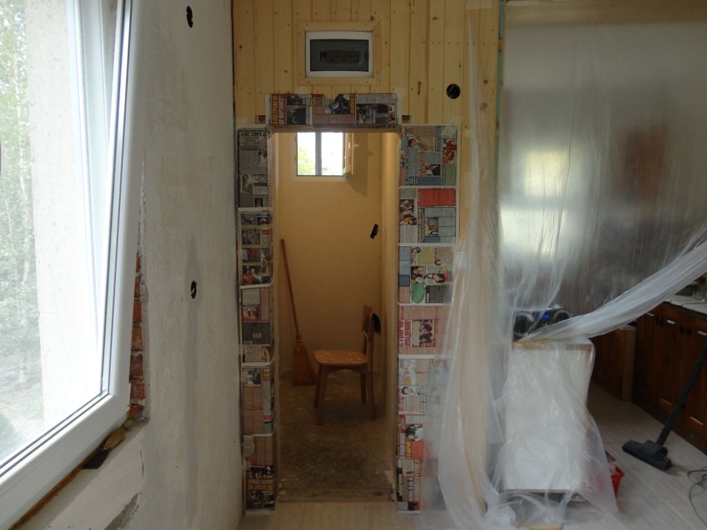

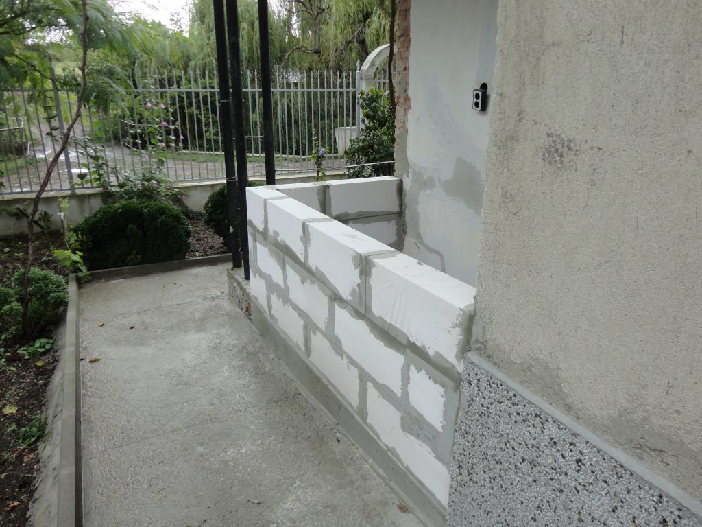

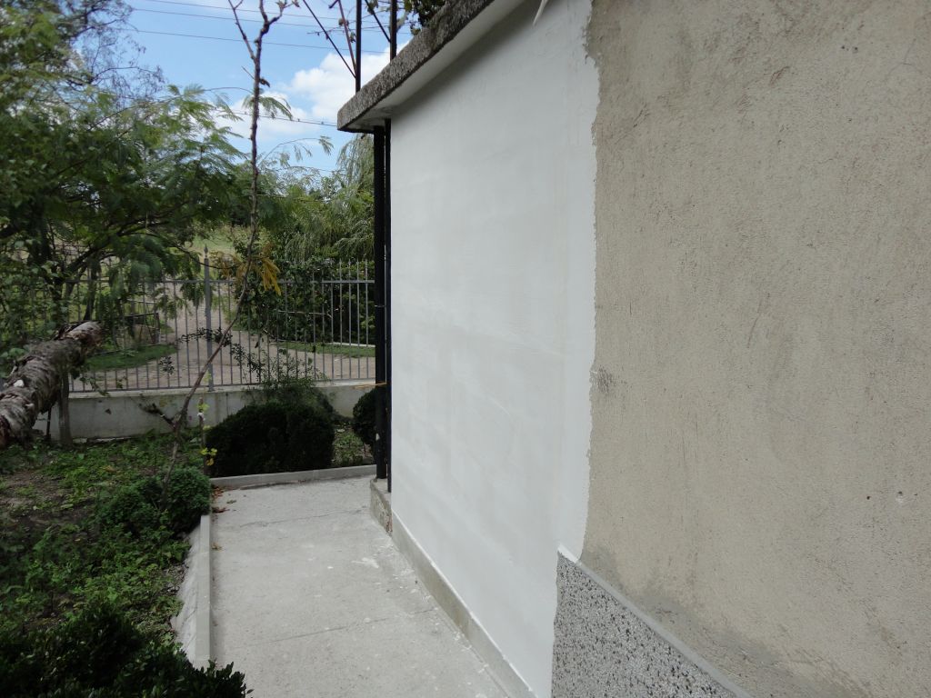

Не са мои рогцата :-D :lol: Ще поогледам нещо да пригодя, или ще направя два фенера от дърво.Ето какво свърших навилата.Усвоих една тераска с ИТОНГ.Първите три реда са лепени с лепило, следващите 7 с пяна СХ10.Шпакловах вън и вътре с мрежа.поръчах си едно джамче и си го монтирах.Остава да направя дюшемето на пода и складчето е готово.Монтирана е касата на чамовата врата с двете крила, ама не се вижда от вестниците /сложих ги да пазя при шпакловката/.

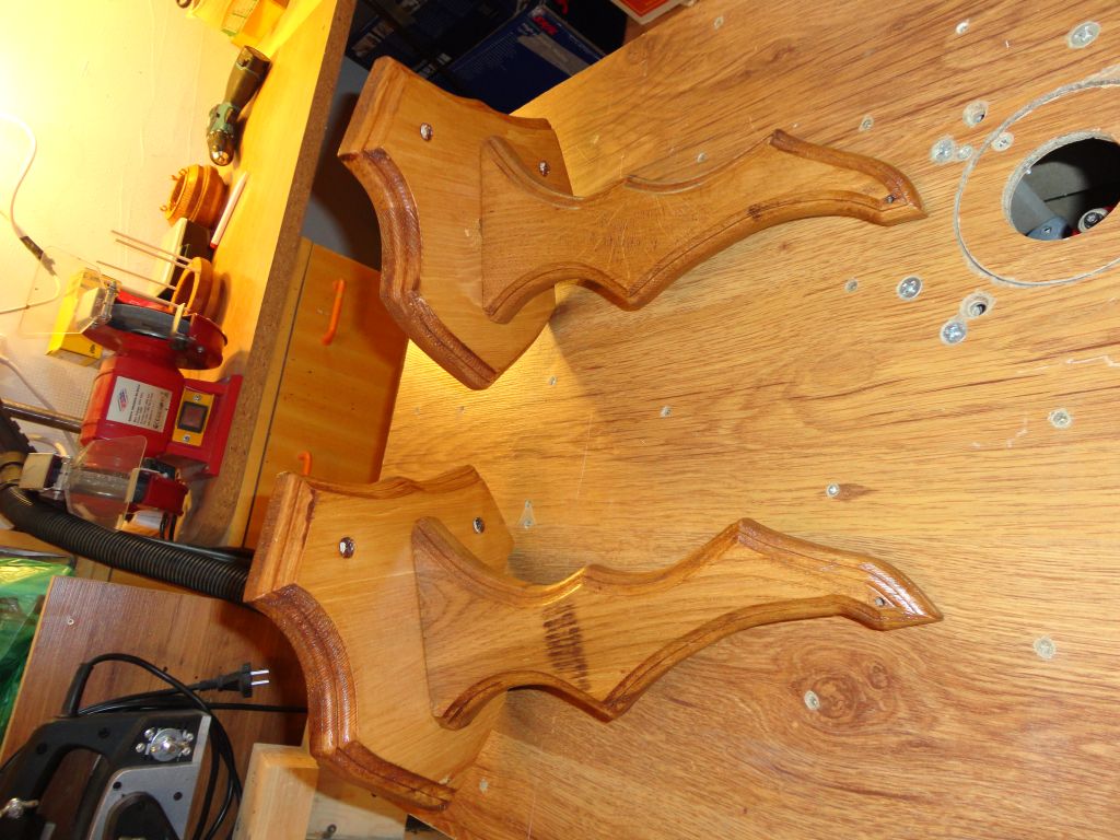

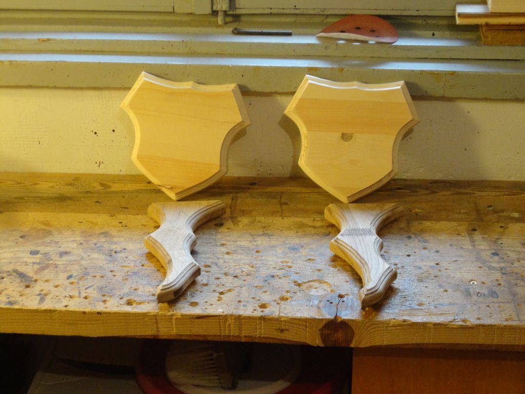

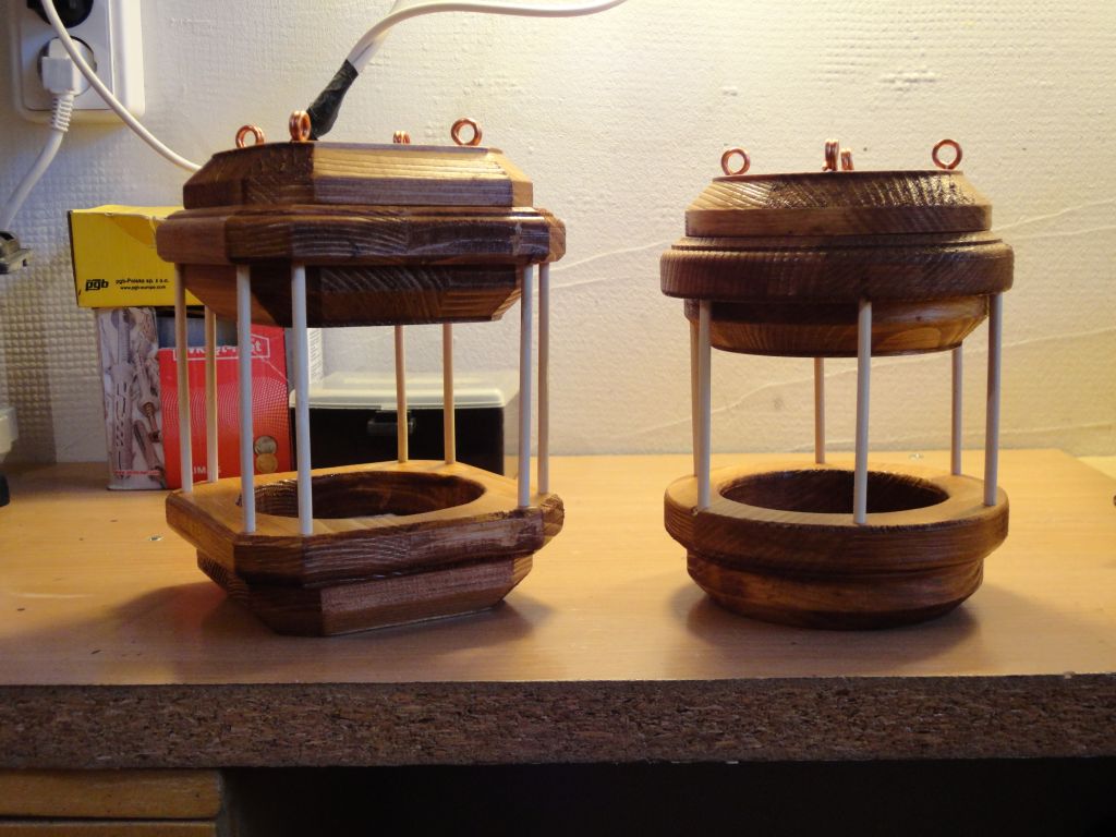

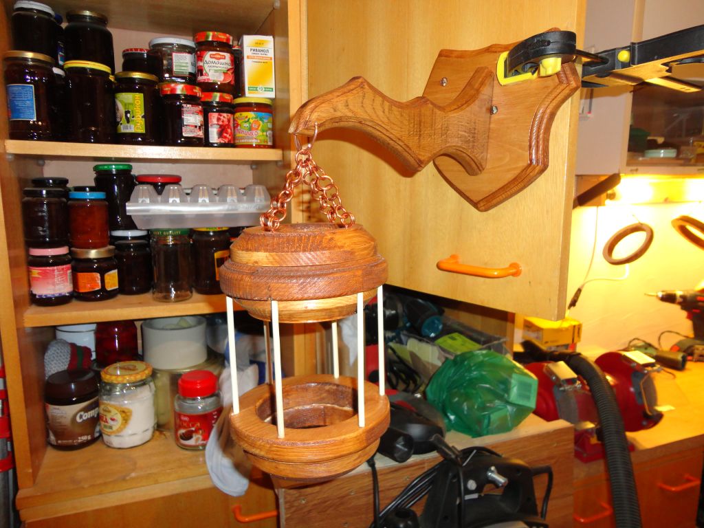

Напреднах с фенерите.Направих са проба два вида - с кръгло сечение и с квадратно сечение.По.ми хареса кръглия фенер и на вилата ще монтрам два кръгли.Квадратния ще го ползвам някъде другадеИзрязах 5 диска от чам със зегето, като изрязах и вътрешните отвори с него.После на фрезата направих профилчетата и залепих парчетата.Фасунката е керамична, Е27. Пръчиците за фенера са от бамукови шишове от магазин на 1 лев, Ф5 мм.Веригите, които държат фенера и гривните за свързването съм ги огънал от медна тел от кабел 4 кв. мм.Ето и окончателния вид на фенера.

EDI - майстор
:partyman: Днес направих и другия фенер и го сглобих.Сега остава да оправя стаята и да ги закача.
