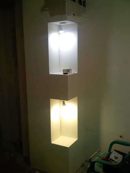

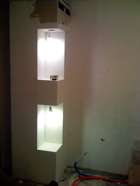

Здравейте, пробвах нещо онзи ден и реших да го споделя с вас, стори ми се интересно...Понеже в момента решавам осветлението на жилището, направих няколко проби на енергоспестяеми крушки с цокъл G10. Взех от магазина на две различни фирми - едната произвежда минимум с цветна температура 4000 К (което ми се видя малко бяло), другата фирма предлага и крушки на 2600 К. Сложих двете луни една над друга, светнах ги и видях следното:

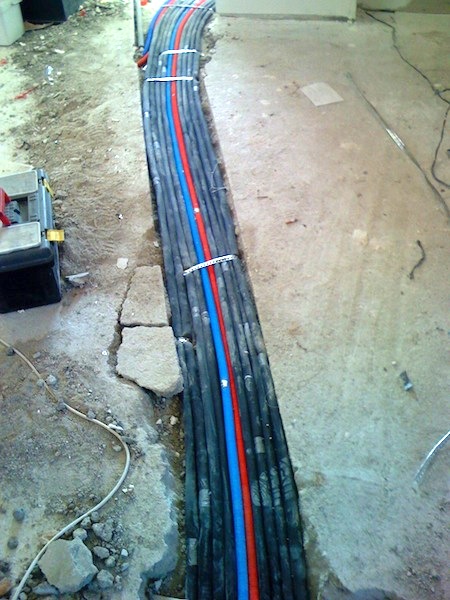

Междудругото, разкопах отново тръбите за конвекторите в пода, сложих им изолация, подходяща евентуално един ден за чилър. Все повече започнах да се замислям за такава алтернатива за отопление, пък и за охлаждане (с тези топли дни декември :) С такъв мащаб
След 20-30 минути светене, цвета на долната крушка коренно се промени към студено-зеленикаво, което не беше търсеният резултат :(
Горната крушка - цена 8лв, 7 вата, 4000К
Долната - цена 11лв, 11 вата, 2600К
Очакванията ми бяха, че долната ще свети доста по-добре в предвид повечето ватове и по близката до нажежаемата крушка светлина. Снимката е направена 5-6 минути след святкането на

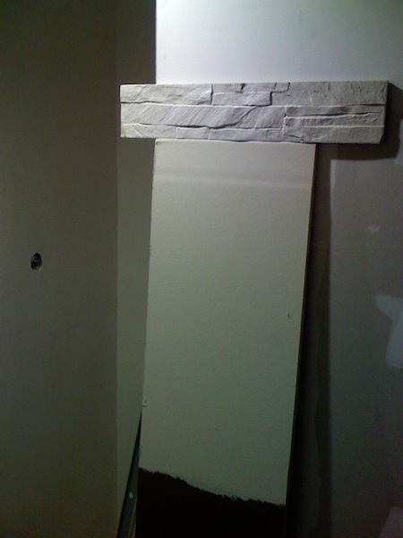

Много ми харесва този гранитогрес на VIVES за стената в хола. Малко скъпичък идва обаче. Предложете нещо подобно?
Гранитогрес

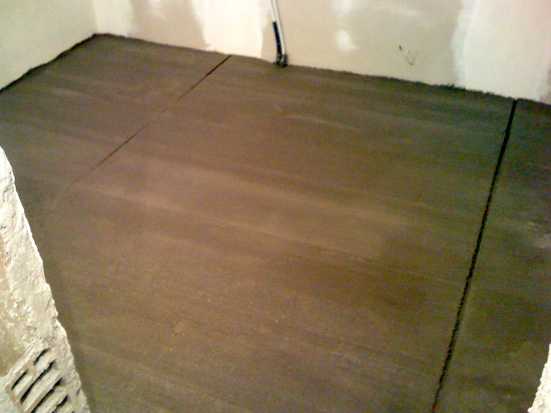

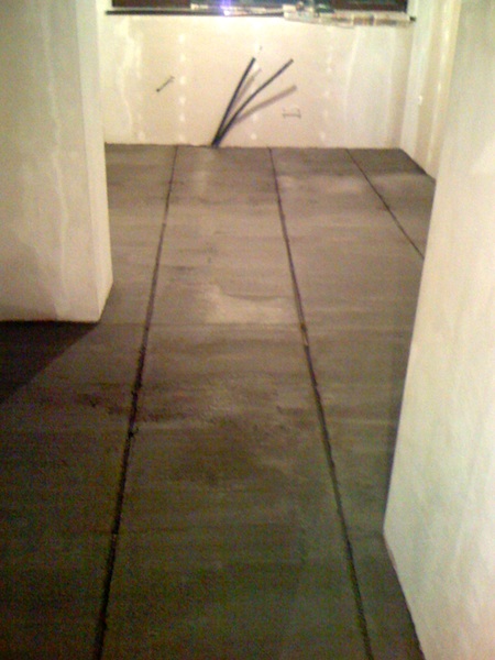

Хубав ден бе днешния. Освен първия сняг, факт е и подовата замазка на почти полувината апартамент :) Скоро навлизаме в красивата част на "Ремонт, който продължава дълго" :)
Замазка спалня
Замазка детска стая

Дамммм, най-интересното предстои. А и като отметнеш, че скоро няма да има цимент кофи ит.н. мръсотия :)
Сега остава и технологичното време за съхнене.

Това фуги ли са?
Galy - специалист
Това са фуги от железата, които ползвахме за "майки". Използвахме стоманени 3м. железа ф18. С тях бързо и лесно постигаме нивелация...нагласяме си нивата, не чакаме да съхне "майката". Днес просто ще отида и ще си запълня фугите. След това един слой саморазливна или шпакловка и след това...можем да изиграем един билярд върху пода с някой, който не вярва на това изпълнение :-D

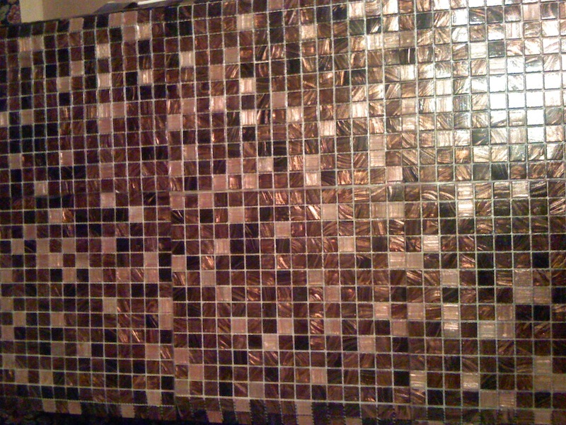

Нова 2010-та - нова баня! ;)
Мозайката за банята пристигна. Харесва ли ви цвета?

Перфектен!
svetliopi44 - Чирак...
Galy екстра е ... харесва ми как всичко правиш бавно и с мерак ... :2thumbs:
sasooooooooo - "специалист"
Бая фугиране ще падне :-D Сам ли ще ги правиш или майстор?
