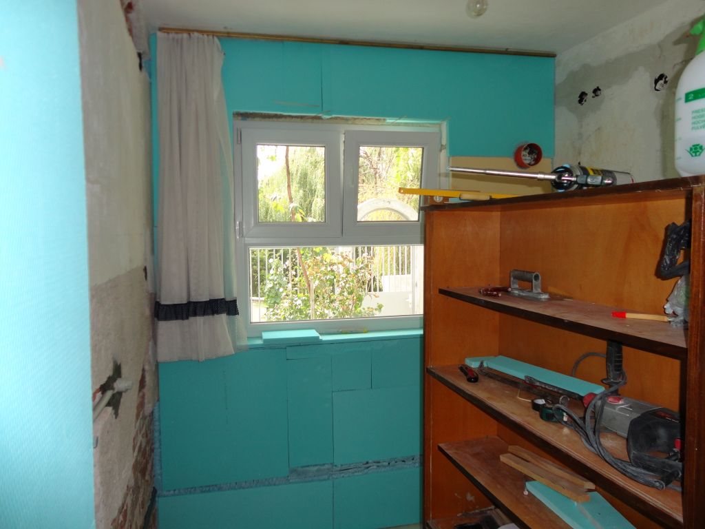

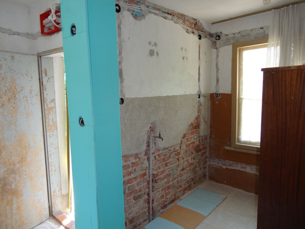

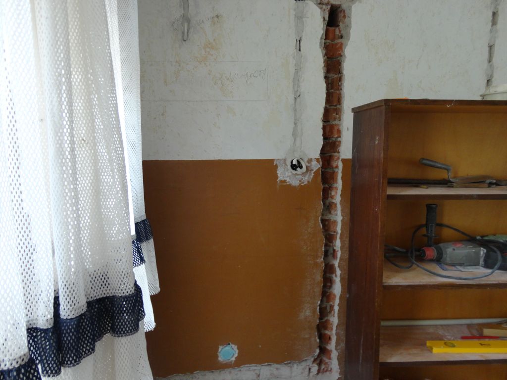

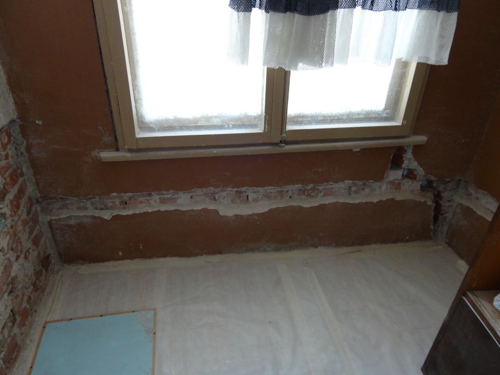

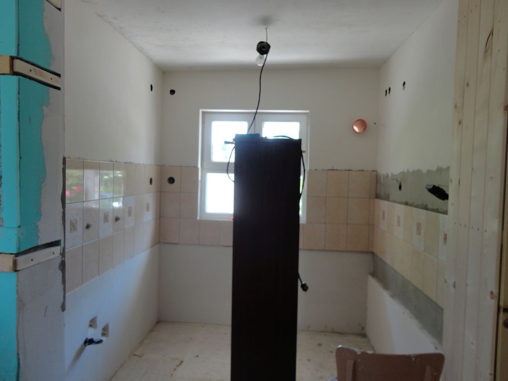

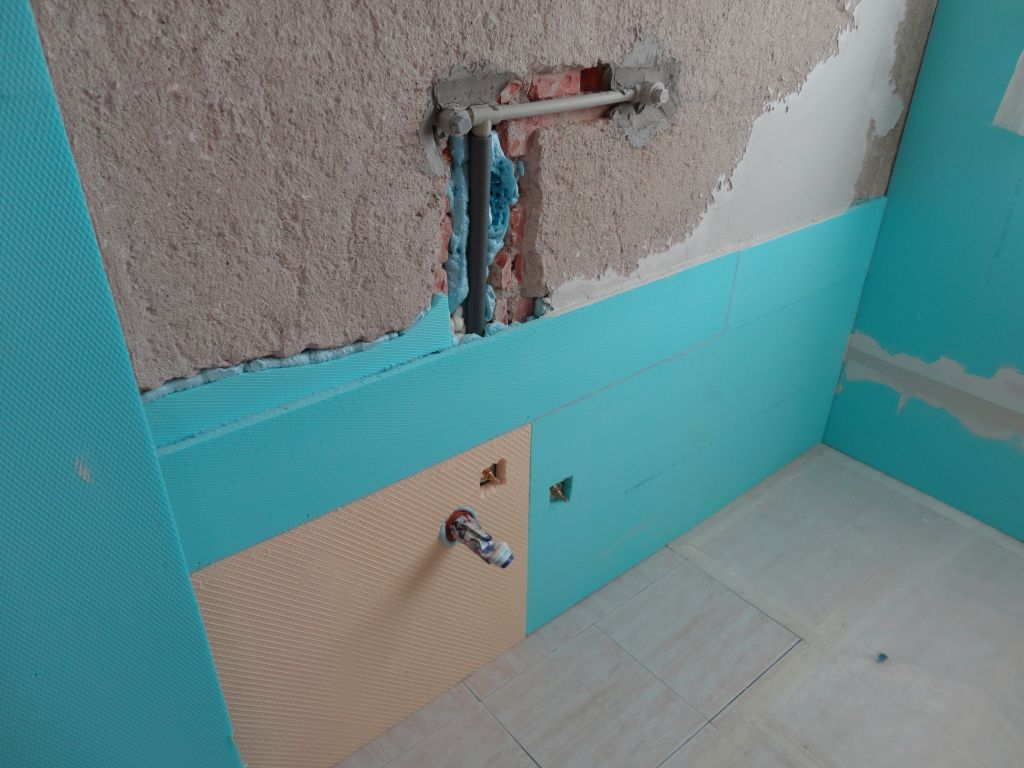

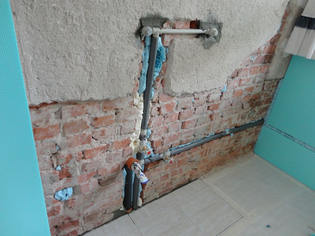

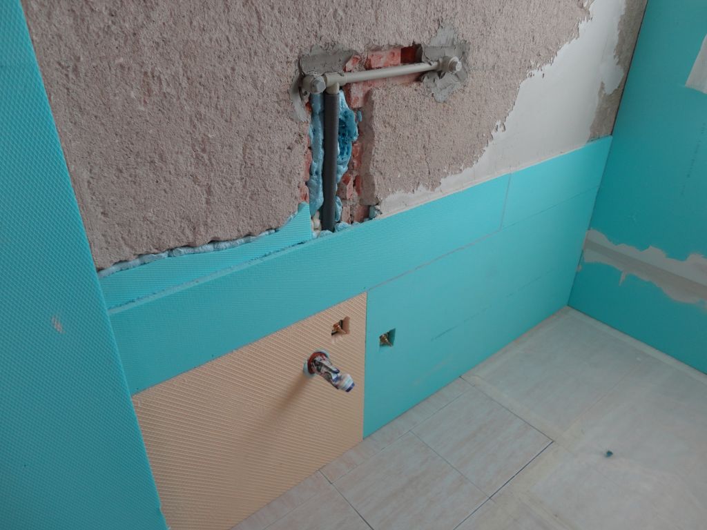

Малко снимки преди-след на вилата.Да покажа до къде я докарах криво-ляво на долния етаж от миналото лято до сега.Само при производството и слагането на прозорците има "чужда" намеса.
DSC03196 ПЛОЧКИ ИЗОЛАЦИЯ.jpg (106.36 KиБ) Видяна 2408 пъти
DSC02811 ПЛОЧКИ СТАРО.jpg (113.02 KиБ) Видяна 2408 пъти
DSC02810 ПЛОЧКИ СТАРО.jpg (87.39 KиБ) Видяна 2408 пъти
DSC03720 ПЛОЧКИ.jpg (103.48 KиБ) Видяна 2408 пъти

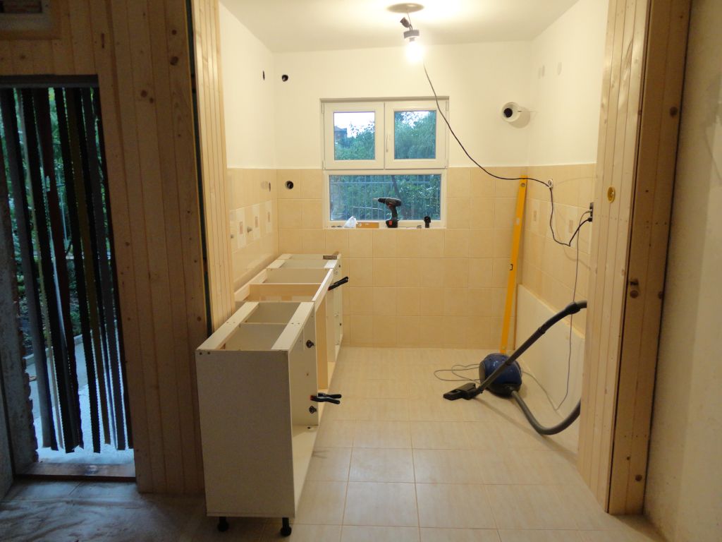

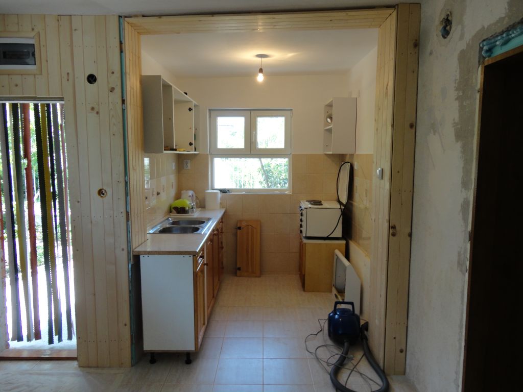

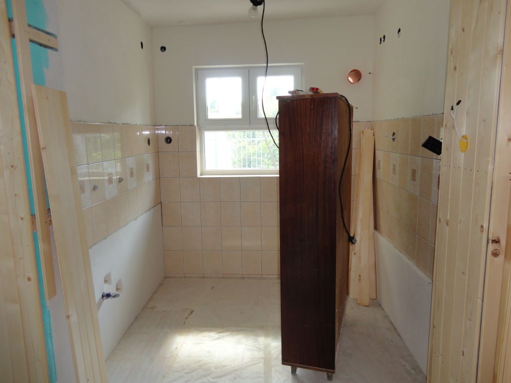

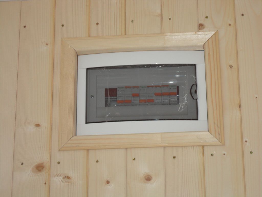

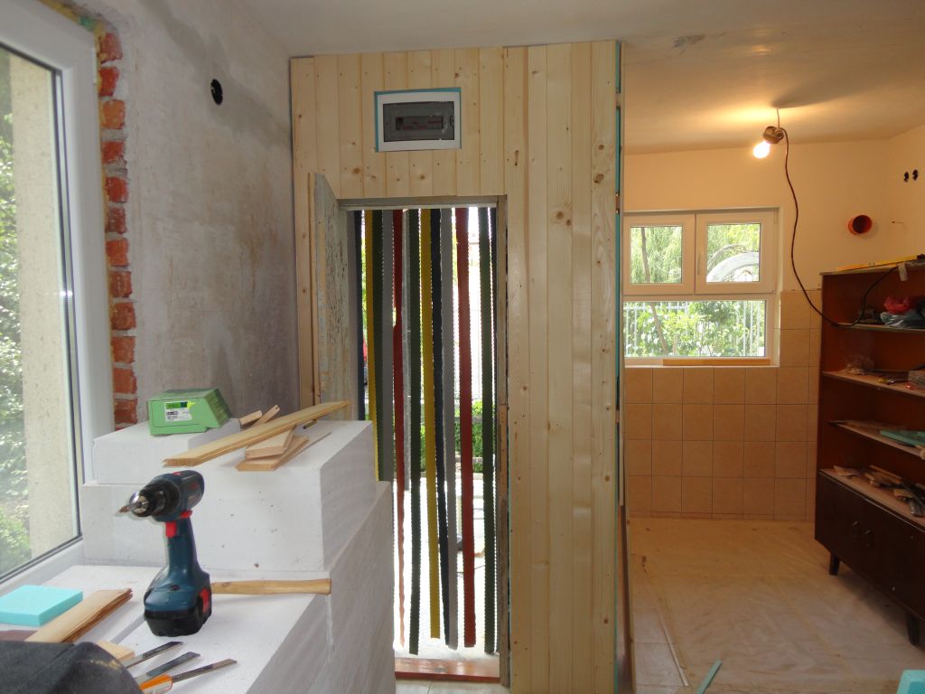

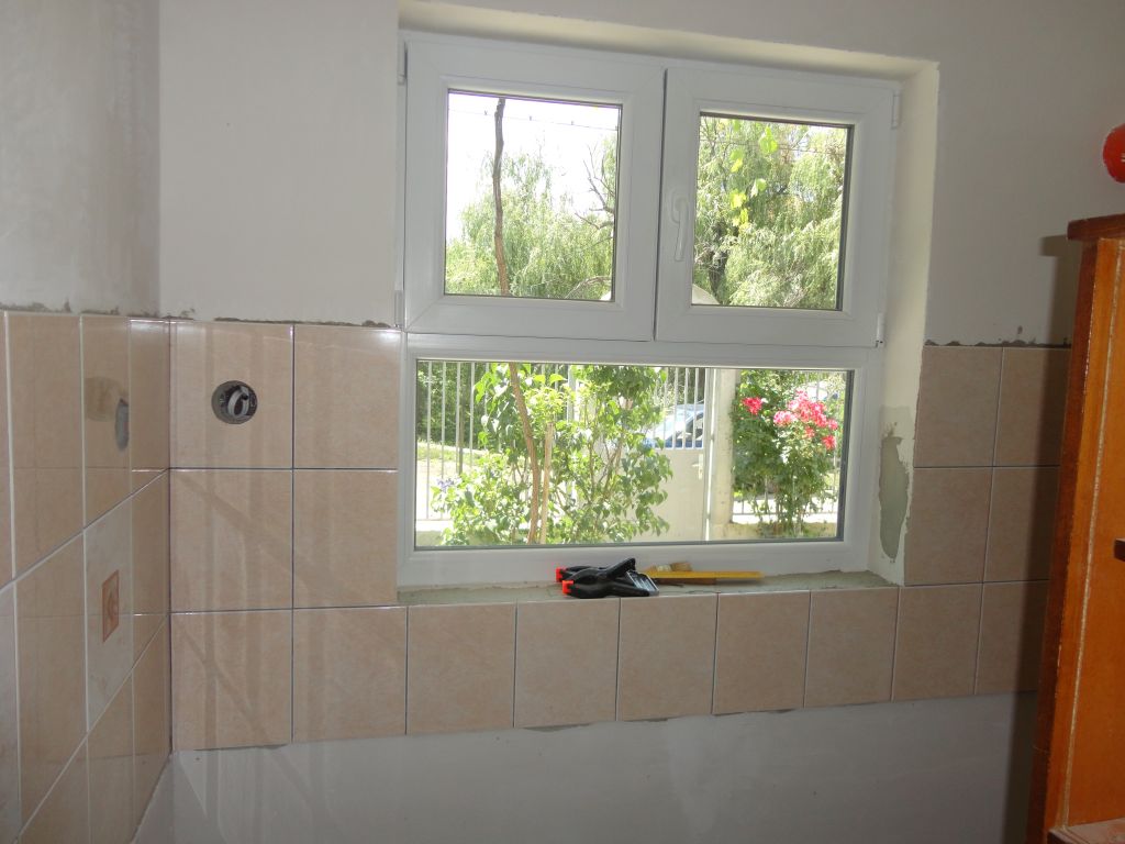

Малко работа от последните дни.Завърших плочките, ама не ми остана време да фугирам.Направих едната дървена стена.Монтирах и касата на дъбовата врата, ама снимките са в темата за вратата.Изрязах 4 парчета да оформя около ел. таблото, но само са изрязани, не са напаснати и шлайфани.Е, и малко селска работа свърших - полях зарзавата и набрах готовата продукция.
DSC03752 завършени плочки.jpg (81.96 KиБ) Видяна 2202 пъти
DSC03745 дървения по входната врата.jpg (116.94 KиБ) Видяна 2202 пъти

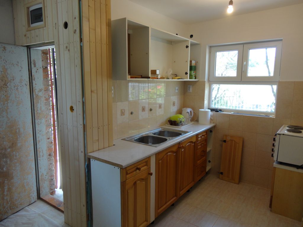

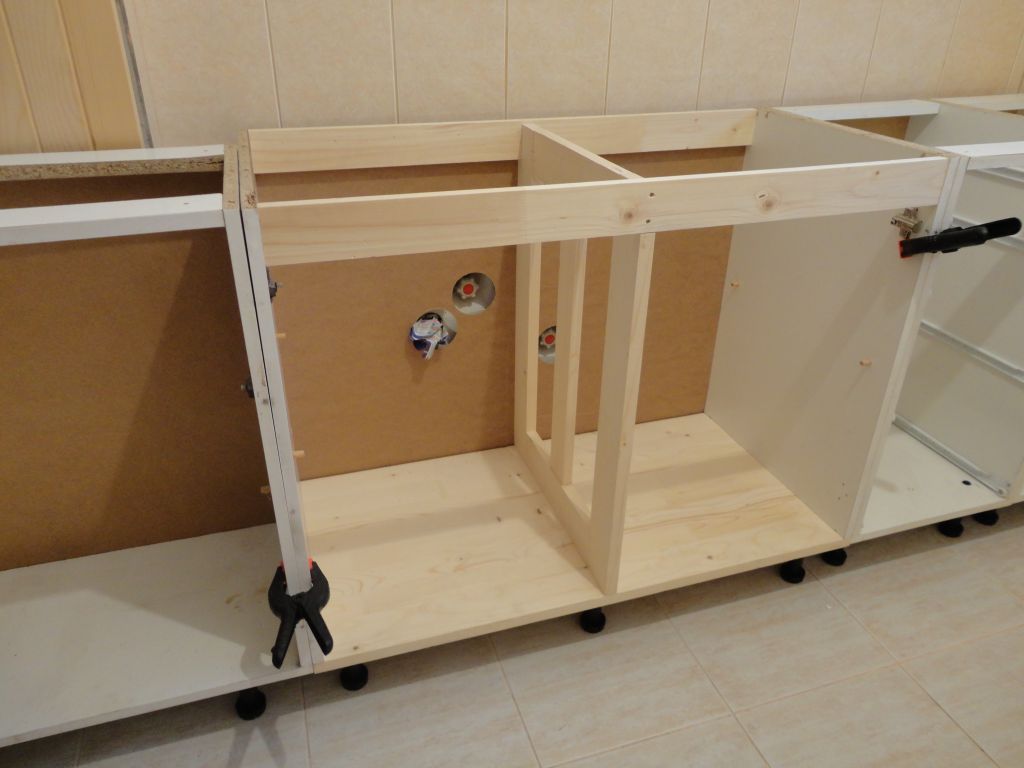

Два дена изкарах на село, монтирах кухнята.Предния път шпакловах тавана, грундирах всичко и боядисах стените и тавана с латекс.Имах налична стара кухня, тъщата си смени долапите и плота, а аз прибрах старата. :-D Наредих долните долапи и се оказа, че последния и плота стърчат 30 см извън габрита на дървената колона.Хванах зеге-то, метъра и молива, разкроих отново долапа и остана с една врата и едно чекмедже.Понеже идваше по-широко от средата, отпред му завих една декоративна дъска.Намалих половината долап и на дебелина отзад, за да може да се изравнят за плота.Средния долап с мивките се оказа трагичен-докато седял в гаража, дъното се издънило и се строшило, та му правих дъно и средна част от чам.Между другото се оказа, че ПДЧ-то на тези долапи е пълна трагедия - рехава работа.Н адве места се отчекна, че се наложи да го лепя с бързото лепило за МДФ.Монтирах и долапа, за който отдолу ще е хванат аспиратора.Аспиратора също е/беше на тъщата, прибрах го, като го смени с новия. :-D Тръгнах да го закрепям за долапа ама се оказа пълен с мазнини вътре, та го разглобих на части и другия път ще го къпя с обезмаслител.За два дена го докарах до тук, вече може да се ползва кухненската част - да си приготвиш нещо за ядене и да си направих кафе като белите хора, не на двора с удължителя и в движение. :lol:

Готовия продукт.Трябва да си купя панти за долапите, че старите са още от пластмасовите скърцалки.Другия път ще монтирам крана от дясната страна и бързонагряващо бойлерче от лявата страна, също така и отводнителната система под мивките.Другата събота ще закарам на село и долапа с дъбовия плот.Плота е готов, но ще му пусна снимки в другата тема.Ударих му 6 ръце лак - 4 ДУФА АНТИСЕПТИК с прешлайфане между всяка ръка и 2 АКВА С ТЕФЛОН за финал.На късата страна на плота, дето се вижда до дървената стена ще има едни рафтове обхващащи плота и част от дървената стена, ама още не съм стигнал до там.После удрям найлона по дървените колони и започвам другата част на стаята.
