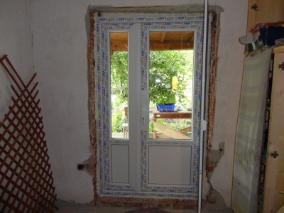

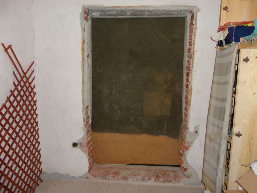

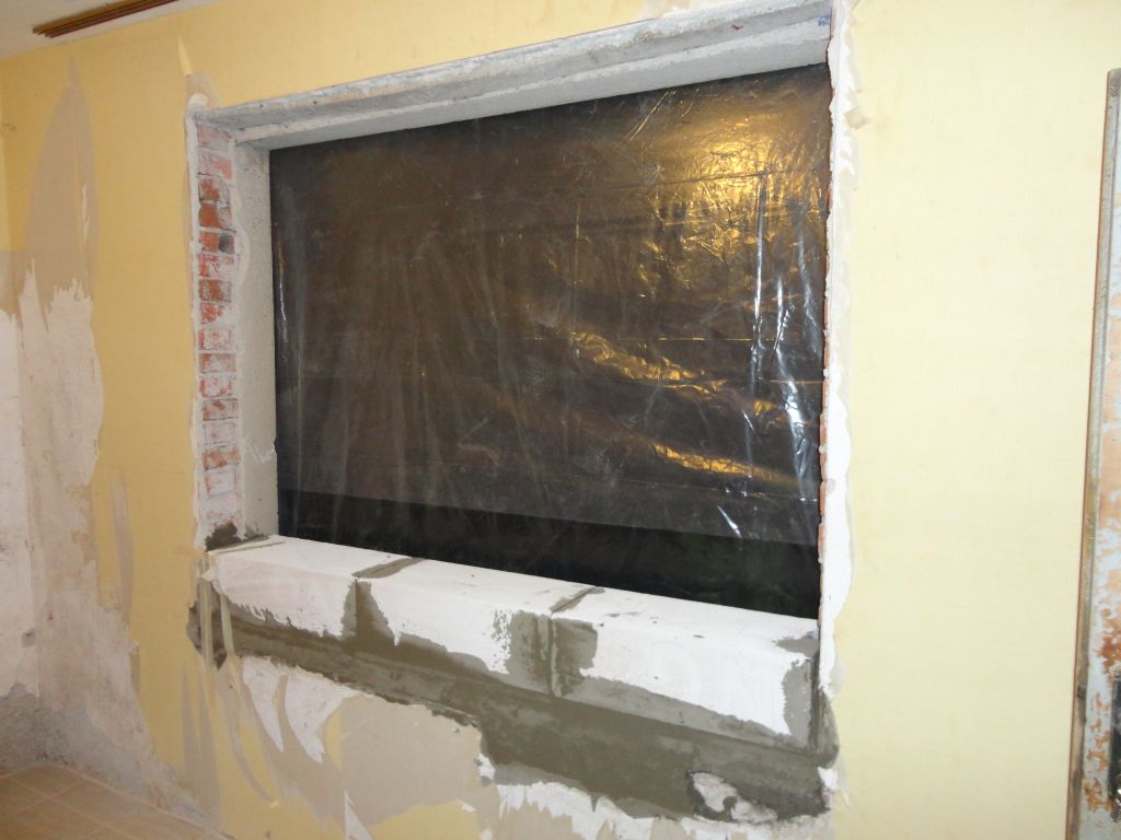

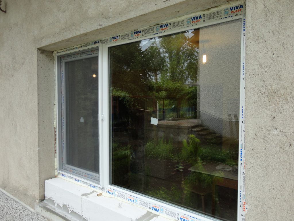

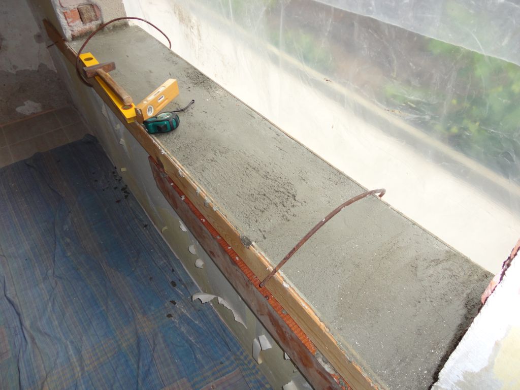

Понапреднах малко с вилата.Посъбрах някой лев и смених малко дограма.Това е прозореца.Свалих стария джам, излях изравнителен праг, после залепих итонг, за да докарам поръчения размер.После сложиха джама.
EDI - майстор

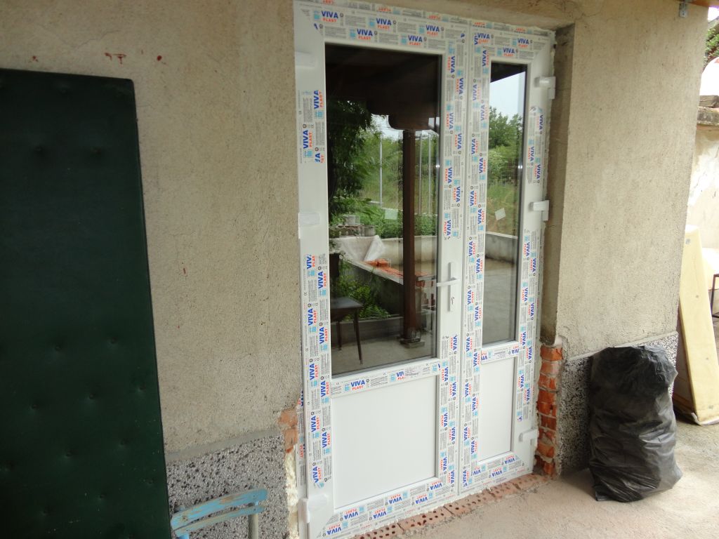

Това е прозореца, който стана врата.

А да те питам за дограмата, 4камерна ли е и с какъв стъклопакет?
Изработката как е?
Аз се чудя между KMG и Viva plast. :?
Viva plast-а какъв е като производство?
EDI - майстор
Четирикамерна трябва да е, не съм сигурен обаче, приятел я прави, поръчах евтин профил и той ми докара това.Пакета е обикновен, бяло стъкло от двете страни.Ами бива изработката.На горния етаж е КМГ, тази е вива пласт, да ти кажа и двете ми вършат еднаква работа,Специалистите да кажат какви са разликите и коя е по-добра.ВИВА е българска, май някакъв съвместен проект на българи и австрийци, до колкото зням.
stancho123 - специалист
А KMG-то от коя фирма го взе?
Само се страхувам от избеляване и изкривяване.
Като изработка кое е по "нежно". :?:
Минал си една зима с KMG-то можеш ли да ми кажеш имаше ли течове и конденз по стъклата?
EDI - майстор
КМГ-то ми го прави една малка фирма в Ямбол, името не знам, приятели са ми.Моите всичките са бели.Ами, как да ти кажа, и двете са със заоблени форми, еднакво добре ми изглеждат.Нямам проблеми с КМГ-то, то вече изкара две зими.Конденза си зависи от самото помещение, течове никакви.
