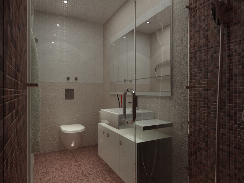

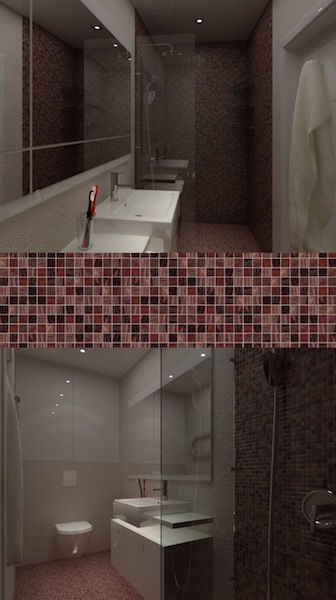

Хмм..странно, консултантка в Мартинели ме посъветва да не слагаме стъклокерамика на пода защото можело да се счупи :D
Тъмна керамика в кабината и светла мазилка в останалата част от помещението....това ще е!
ДА!
niki_sap - специалист
За пореден път - стила много ми харесва. И едно предложение - ако банята изглежда като тази на снимката - водата е напълно отделена в кабина, помисли и вариант въобще да не слагаш плочки по стените извън кабината. Така ще се получи стая за къпане. Сестрата на жена ми го направиха (в друг стил, с камък и дърво) и се получи страхотно. Не виждам защо и в модернистичен стил да не стане. А и ще спестиш доста от плочки.

Fortune - специалист
niki_sap написа:
Той това каза - тъмна мозайка в кабината, а останалото светла мазилка.
В къщи банята е организирана по подобен начин - душ кабина с фаянс, "Пералня" кабина и всички останали стени с латекс.

Galy - специалист
:) Здравейте отново. Niki_sap, никакви плочки - тъмна стъклокерамика и светла мазилка, може би почти бяла ;) Шкафа над казанчето ще оправдае мястото, което заема структурата за вграждане. Единственото за което ще съжялявам е, че няма да направя светещ Барисол таван. Така банята би добила вече наистина уникален вид...сещате се, че всичко опира до парички. Сега варианта е мазилка натавана или ПВЦ без фуги-пълен гланц. Няма ли някой колега, който би желал да се разпише на тавана с един хубав Барисол на по-достъпна цена? :) Днес дойде идеята за пълно отделяне и оформяне на душ кабината с вратичка. Незнам...още мъничко трябва да узрее идеята и стартираме проекта. Pipbel, сигурен ли си за ватата? Не е шпакловано все още, но ако си прав, това значи че трябва да сваля 100 квадрата картон от тавана...Iveliks, лампите са на LIRIO. Има ги налични само в София. Уникални са, вярвай ми ;)
Има лек проблем с рендерите и пода изглежда с друга мозайка. Същата е като в кабината.
