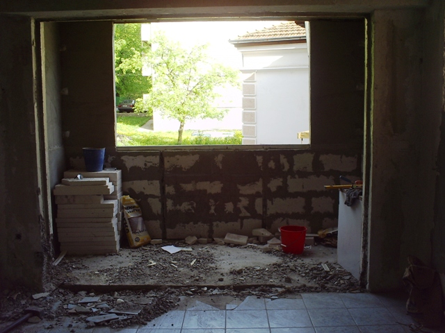

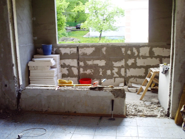

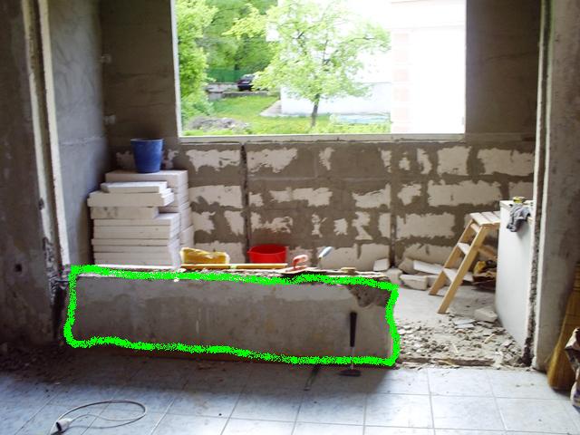

Започва голямото разбиване.Ще махна само оцветената част.Другото е носещо и отгоре има трегер.

Като гледам и нивото на пода на балкона ще трябва да свалиш
skyfx - специалист
Снимката лъже.Всъщност терасата има наклон навън и там ще трябва да вдигна и изравня.
masterval - майстор
"Започва голямото разбиване.Ще махна само оцветената част.Другото е носещо и отгоре има трегер. "
Разбивал съм такива "стенички" и мн. ме съмнява, че "трегера" е носещ. Излиза от вътре само арматурна тел 6 мм, а това не ми звучи на нещо яко. А материалът, който се сипе отвътре, също не ми прилича да е предназначен да носи.
Ако някой има представа за структурата на тези панели за "пистолети" нека поясни, интересно е!
skyfx - специалист
Имам късмета да познавам хора строили навремето такива панелки и от тях знам,че тези трегери са носещи.Затова и го оставям. Иначе си нямам идея за какво служи и дали наистина е носещ.

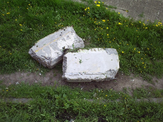

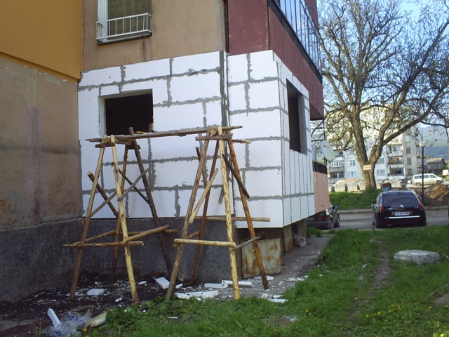

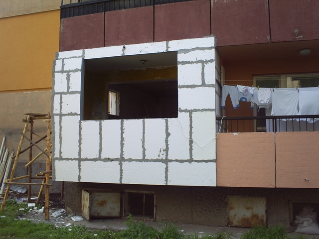

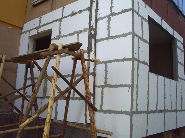

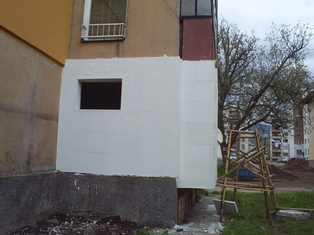

skyfx - специалист
следваща стъпка - топлоизолация
парчета от панела
miroslav - напреднал
Скелето е №1 :lol:

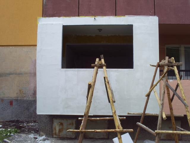

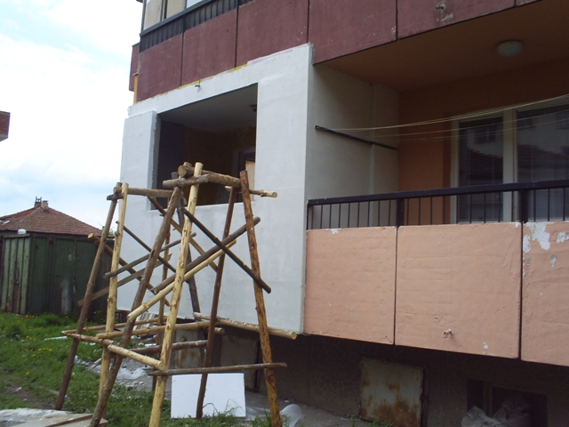

skyfx - специалист
днешната работа
Харалампи - специалист
Привет,
Много добра работа, обаче и аз се присъединявам към мнението, на Профи Строй, че трябваше да застъпиш ъгала. Въпреки винкелчетата в двата края предната страна не е стабилна. Ако не те мързи, можеш да опиташ да набиеш шишове през страничната стена, така че да влезе в предната, Вземи една дълга шестица (има по 30 см с видия за дребни пари по железариите сигурно са китайски, ама за твоите цели става) пробиваш от вън през изолацията и натикваш предварително нарязани и изправени парчета арматурна тел ф6. Ако не беше сложил изолацията щеше да е по-лесно и можеше да ги прикапеш към винкелчето, ама ... много късно се включвам. Хубаво беше да сложиш и по едно винкелче от вътрешна страна на прозореца ама май вече е късно. Най-добре беше въобще да оставиш последната секция от винкелното остъкляване и да зидаш в ограниченото от винкелите просртанство.
Ако проявяваш интерес може да потърсиш из моите мнения как аз самият си направих терасата. Големи винкели 60х60 в ъглите, 35х35 ограничават прозорците. Междинни разпорки от винкел 35х35 по средата на светлия отвор. Застъпване на тухлите в ъглите, макар че при такова укрепване не е чак толкова страшно.
Обаче при теб ми се струва доста "афив" работата. Още повече че зидаш с тънки тухли 7.5 см доколкото виждам. Трябваше да направиш по солидно укрепване с винкел и арматура.
П.С. Тъй и тъй си започнал с изолацията, защо не удариш и калканчето в ляво от терасата, не е ли твое?
