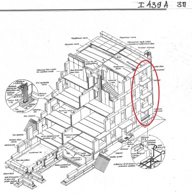

Трегер неможе да се махни, освен ако не се замести с някаква друга конструкция и това се прави по одобрен проект.
Единствения вариант за премахването на трегер е ако се бута сградата.

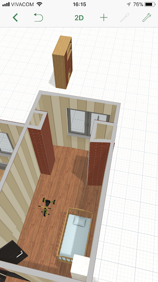

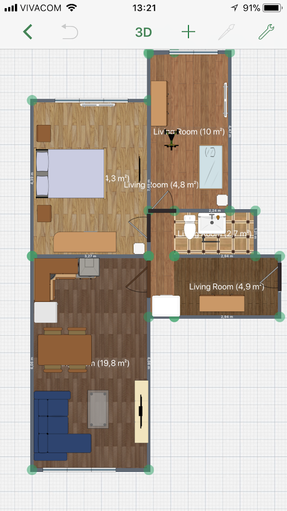

за тези трегери става вапрос
IMG_1320.png и тези 2-те дали може да се поизрежат наватре
това с молива искам да попитам дали ще е проблем ако се махне
IMG_1315.png за тези 2 стенички значи не се пипат така ли
Junak - майстор
Да, това което е под прозореца можеш да го махнеш, само не пипай страничните и частта отгоре. Като изкъртиш частта под прозореца, ще стигнеш до една арматура 16мм, и нея не я пипай. Тя трябва да е под нивото на пода.

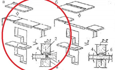

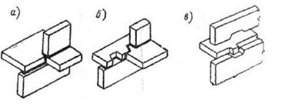

Ако говорите за бетона под прозореца, то той в някои панели държи балкона. Подчертавам балкон, а не лоджия. Така, че ако се махме може да падне балкона.
Просто от любопитство бях чел подобна тема тук във форума.
Тц, плочата на кухня-тераса или на което и да е помещение-тераса е една и не са разделни. Но трегера не трябва да се маха в никакъв случай.
Намерих четивото.Ето : Цък
Говоря за конзолна тераса, която е отделен елемент и се държи от бетона под прозореца.
Качвам снимката и тук, че в другия форум трябва регистрация.
2 (2).jpg (13.89 KиБ) Видяна 2652 пъти
1 (2).jpg (52.58 KиБ) Видяна 2652 пъти
2 (1).jpg (29.39 KиБ) Видяна 2652 пъти
