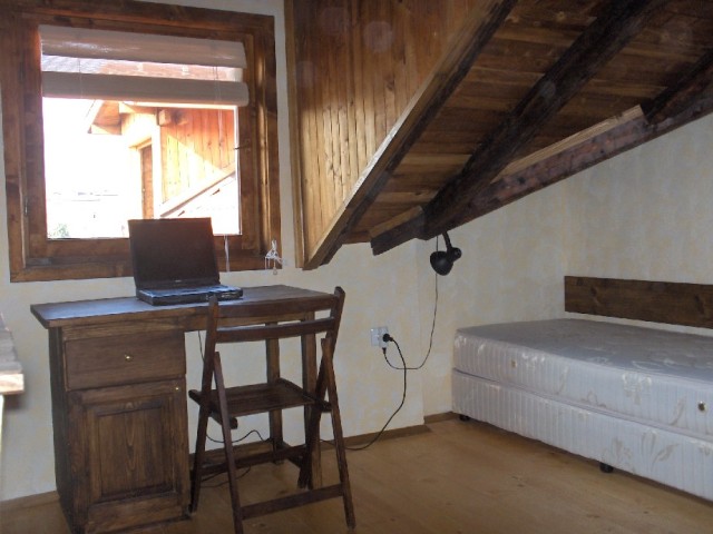

Не е байц,а смес от суров петрол и амб,дава хубав цвят и не го закачат дървоядите,пак стените ще са бели и няма да е толкова тъмно.Летвите ги заковахме,а тази хидроизолация е напълно излишна,но беше късно.Над ламперията има греди на 10см,които повтарят долните.Между тях е ватата.После двоината скара.
