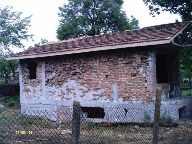

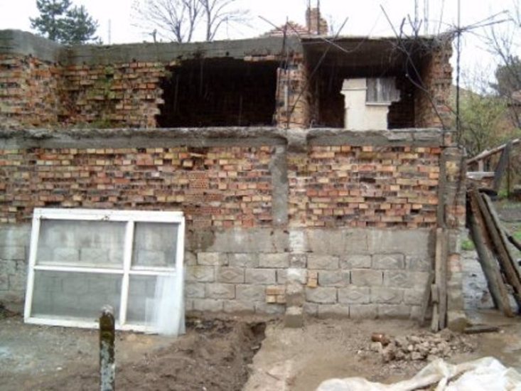

това не е изкоп, а основите на един гараж, който махнахме- в парцела има и една нова къща, която беше на етап груб строеж
ICC - специалист
Аха, това обяснява архитектурата, в Румъния и Молдова се срещат често такъв тип къщи, това не е минус естествено! :) Каква е съдбата на другата къща, ако сте я запазили, тя има ли нещо общо с тази?

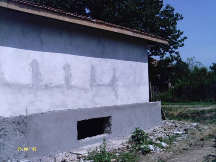

запазихме я, макар,че се колебаех доста, защото тухлите бяха полу-разрушени- но майсторите наблъскаха доста цимент и хоросан и спасиха положението
nova kyshta- sega_1.jpg (48.24 KиБ) Видяна 55773 пъти
nova kyshta- s pokriv_1.jpg (81.42 KиБ) Видяна 55773 пъти
nova kyshta- predi_1.JPG (81.63 KиБ) Видяна 55773 пъти

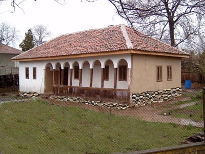

hrisvas - специалист
а по темата за архитектурата на старата къща- досега не се бях замислила, че е характерна само за този край...понеже такива къщи има не само по влашките села /каквото е въпросното/, пък и понеже е варосана в бяло, я броя за "типично стар български стил" а явно не е....явно е смесен стил.... наскоро ходих в Румъния и се загледах по техните селски къщи....пак са кирпич, на един етаж, но шарени- и имат по една-две дървени колони пред входа, които са облицовани пак с кал....имат и интересни керемиди- малки, полукръгли, плоски,със застъпване- и по Видинско ги има

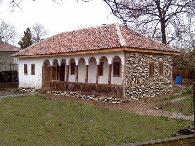

Rockwalll - специалист
hrisvas
ако решиш да правиш нещо такова имаш пълната ми подкрепа - облицовката ще е с рекламна цел
rockwall, мерси, но не мерси....не харесвам каменна облицовка на стени- освен ако не е автентична...виж, като подова настилка бих била склонна да сложа нещо от този род- или като гнайс...
къщата вече е варосана и отвън и отвътре
А иначе за етапите на ремонта....ами ние почнахме от покрива, което означава, че майсторите прегледаха всички греди--тези от покривната конструкция трябваше да се сменят изцяло, но се наложи да сменим и няколко от хоризонталните /на тавана на стаите/....понеже са открити, търсихме да са стари, със същата дебелина като останалите. Не беше проблем да се намерят и не струваха скъпо- в селото има много стари къщи и "тлакани" /селскостопански постройки/, които се разпадат и собствениците често се споразумяват с някой да ги развали и вземе материалите- така че има пазар за такива материали- също и за керемиди. Майсторите махнаха покрива, и смениха гредите като ги издърпаха нагоре.
Този тип керемиди са много стари и много чупливи, така, че като ги свалиха, половината се счупиха и също трябваше да купим втора употреба...
house1_roof repair.jpg (13.31 KиБ) Видяна 45734 пъти
На тази къща специално не се наложи да поправяме вертикалните или диагоналните греди на стените, но на един друг кирпич, който имахме, на едно място бяха изгнили, и понеже е много трудно да се извадят без да се разпадне къщата, майсторите предложиха да зациментираме гредата, която лежи върху земята- и така и направихме- те я откриха, направиха кофраж около нея като за "пояс" и я зациментираха, а после запълниха с тухли участъка над нея до другата хоризонтална греда---имам някъде снимки, ако трябва, ще ги кача /обяснението не е много ясно, знам../
Да се върна на къщата под въпрос тук-- нямаше други проблеми, освен, че на места калта от външната страна се ронеше- майсторите я зачистиха около гредите, изкопаха от полето нова кал /трябва да е малко глинеста, така че се копае малко по-надолу/, смляха слама и я смесиха с калта, и положиха на оголените места на два етапа- защото като изсъхне, се прибира малко...Също така, минаха цялата фасада с и стените вътре с тънък слой от тази смес /кирпич/, за да може новата варова боя да хване добре. Като дойде време за варосване, прибавиха малко Ц 200 към варта.
Иначе, за подовете, които бяха от пръст, решихме да ги направим циментови, с изолация- и изкопаха от пръста, колкото искахме да е нивото. Но подовете малко се напукаха после- майстора твърди, че къщата мърда....така че ако правиш нещо подобно, за пода май най-добре е да се избере някаква настилка от естествен камък или нещо такова...т.е. да не е гладка и непрекъсната настилка, защото ще се напука
Последното нещо, за което се сещам да отбележа е, че нарочно оставихме тавана на стаите с дъските /отгоре откъм тавана има слой кал върху тях/, за да има циркулация. На една друга наша кирпичена къща сложихме гипсокартон на тавана и през лятото не се дишаше от задух- така, че внимавайте с модерни материали при стари къщи.
Успех!
