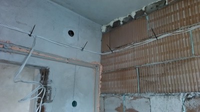

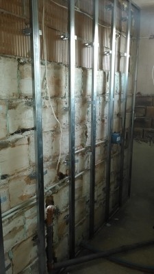

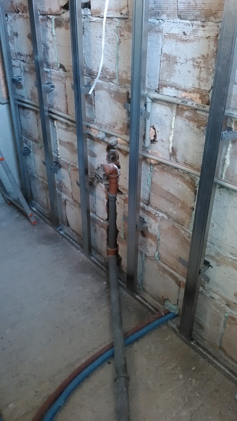

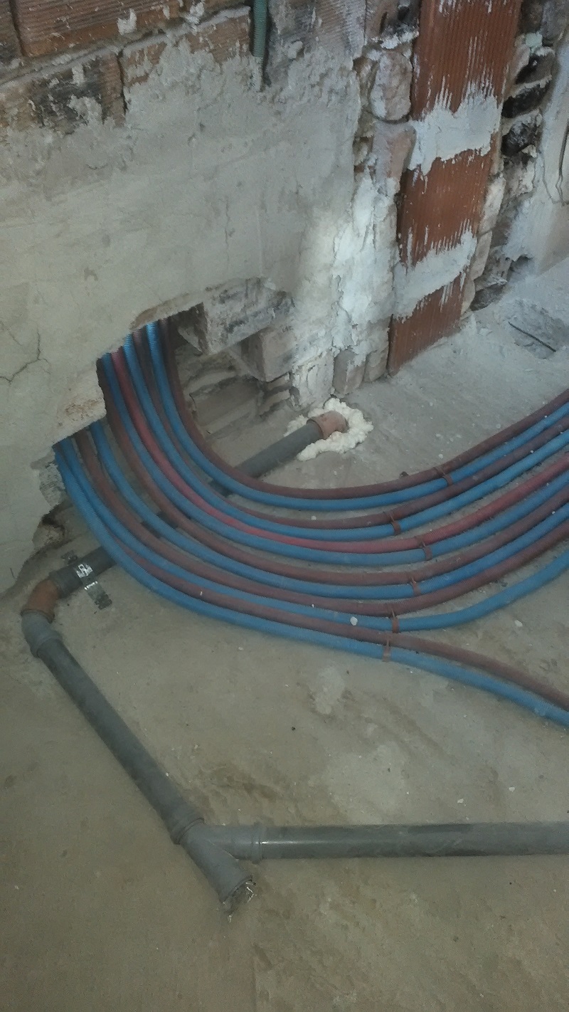

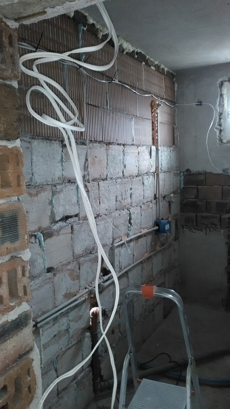

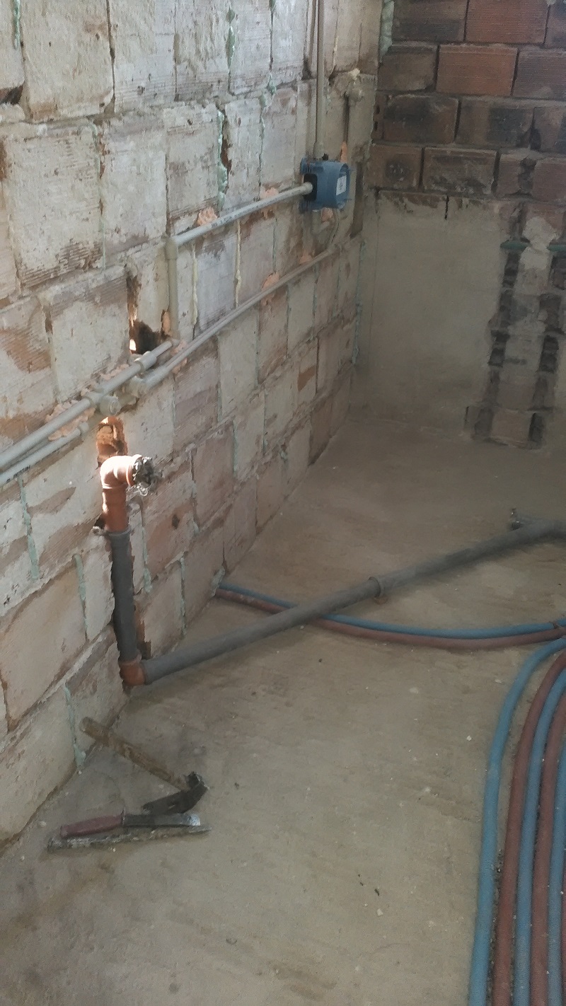

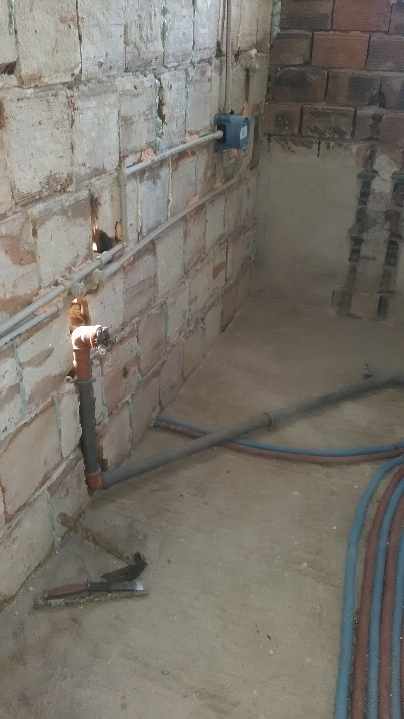

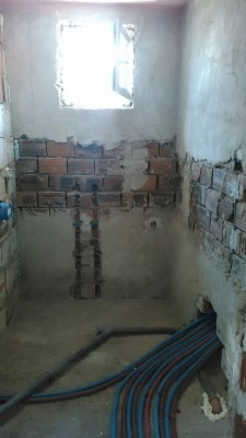

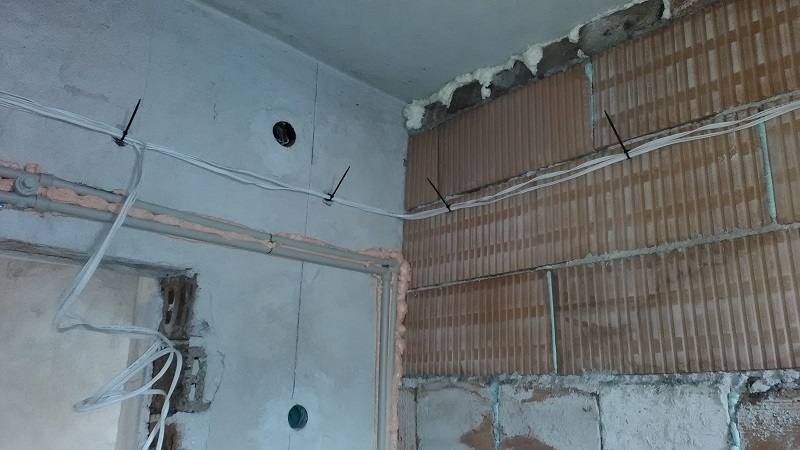

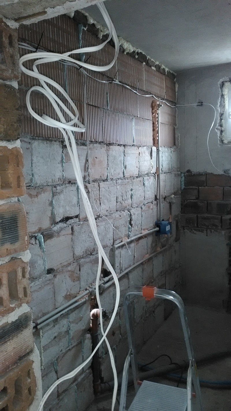

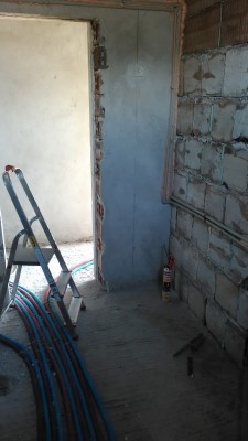

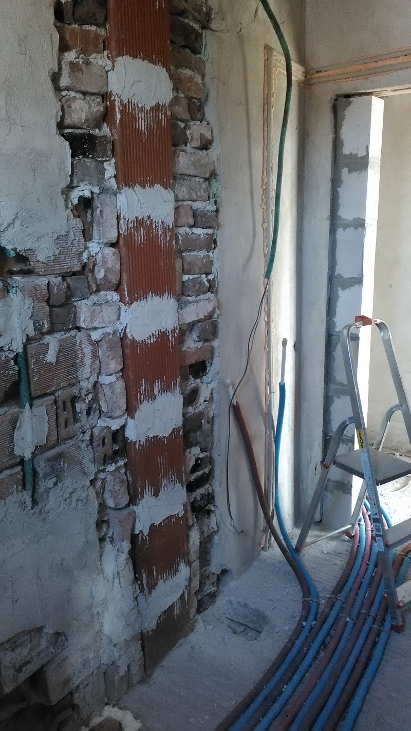

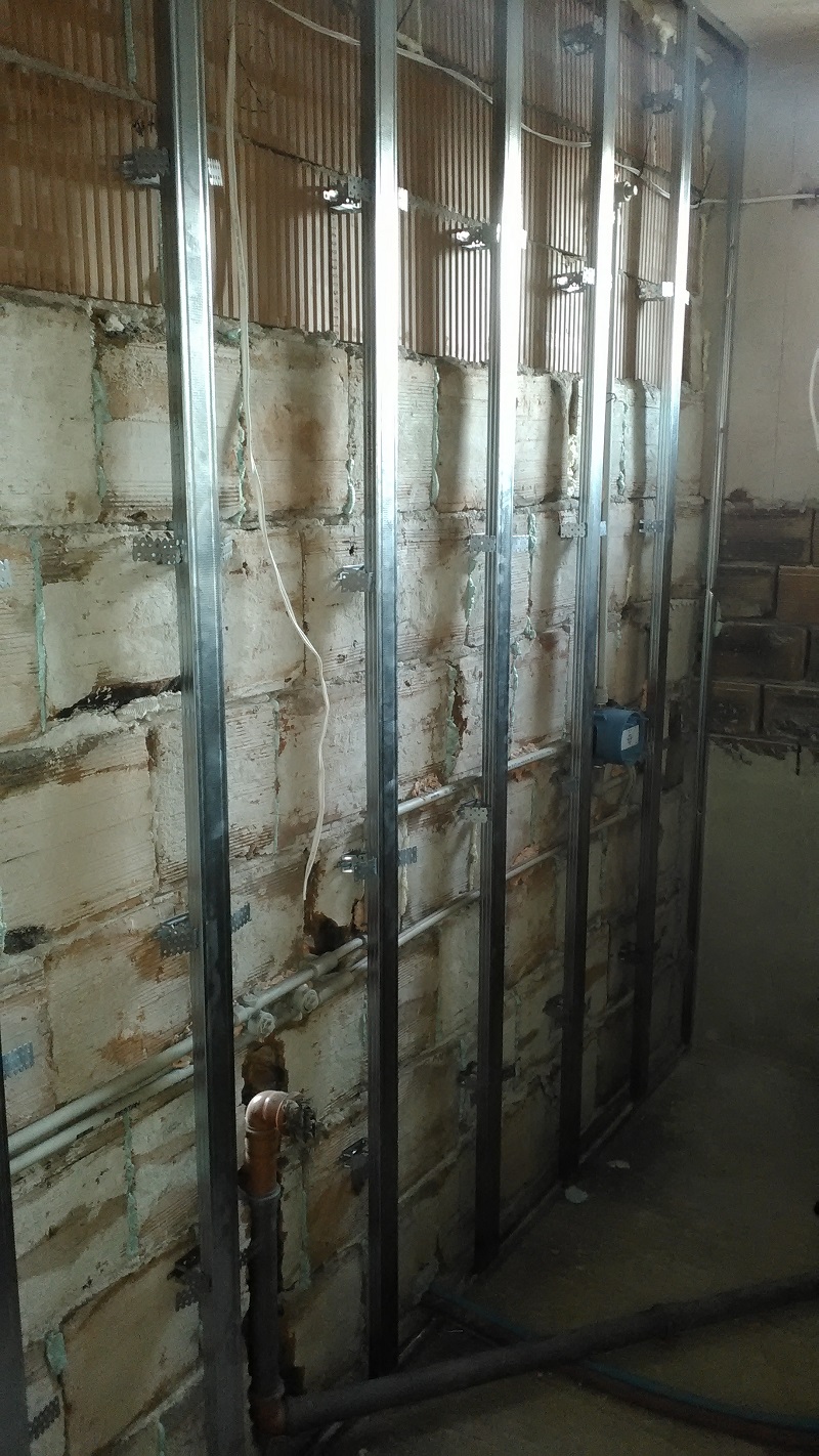

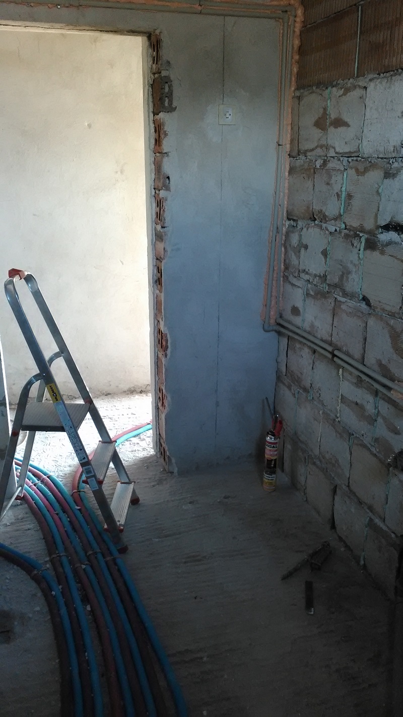

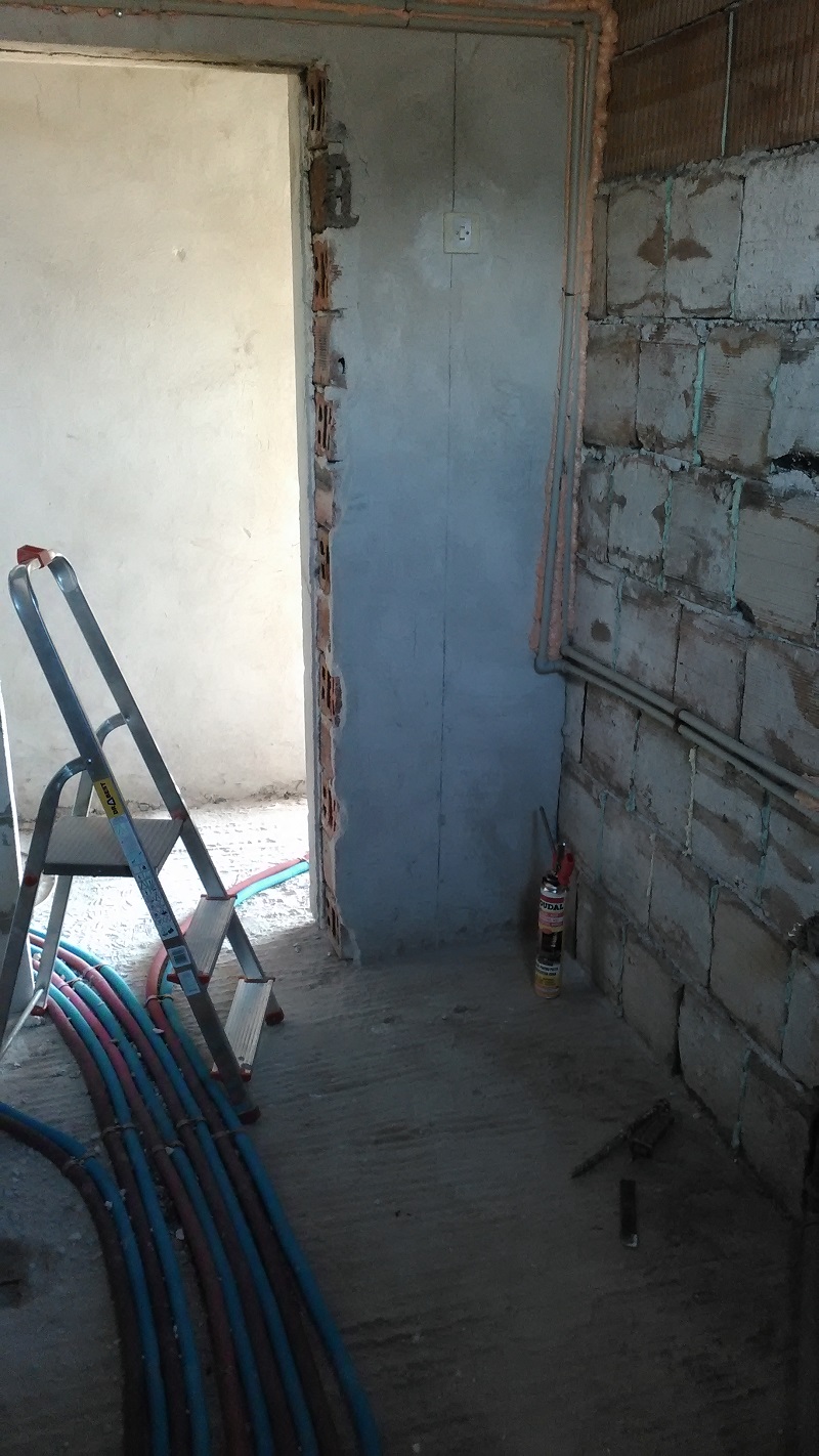

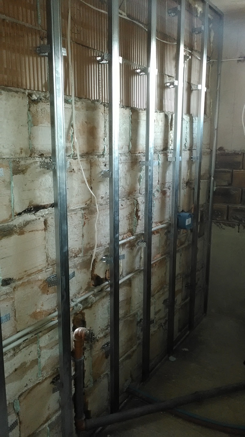

...Междувременно, започнах работа по отделянето на банята, иззидах преградна стена със старата четворка, която ми остана от бутането на стената между хола и кухнята.Разбира се до взех малко поротермчета, за да докарам до тавана получи се малко неугледна стеничка, но ще я затварям с картонец

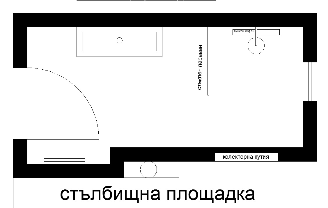

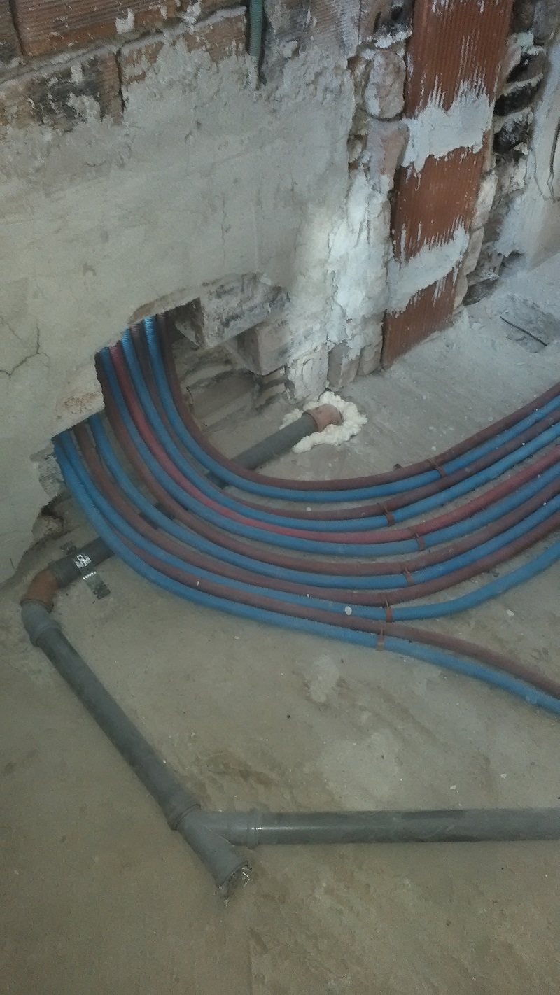

:-D P.S. Щях да забравя, пуснах тръби ф16 за радиатори до всяка от стаите, като колекторната кутия ще е в стълбищното пространство.Ще приложа и чертежче, за да стане малко по- ясно.

... ето и малко снимки от работния процес.

Бая окачвачи,то труда и парите са си твои,ама na 30/35 от UD da сложиш си е безсмислено.Тия душове много ги харесвам и общо взето ще го правиш както и аз бих искал.Можеш да споделиш за стъклената преграда ,готова ли или ще купуваш обков и т.н.Ако не е тайна да споделиш и цени за последните две/душа и стъклената витрина/.Успех нататък.

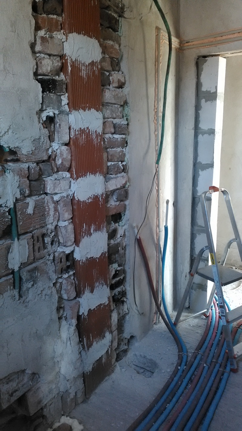

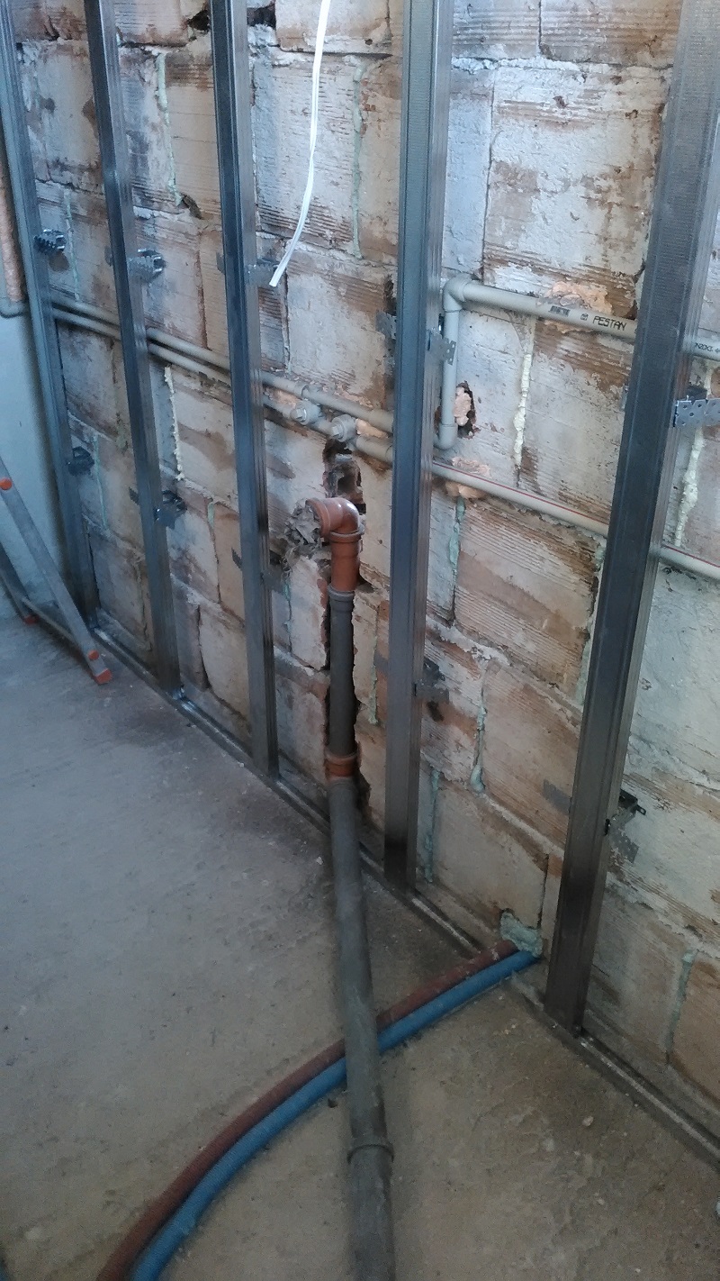

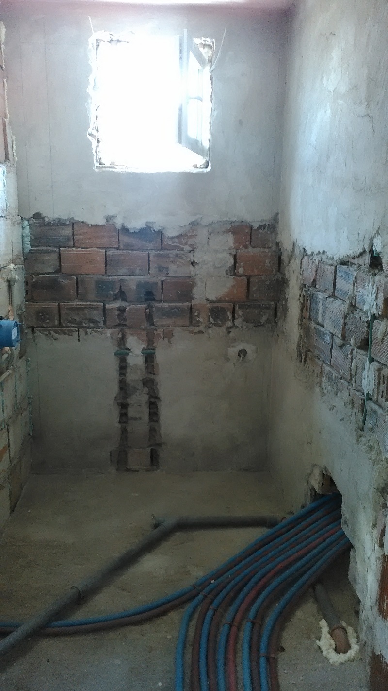

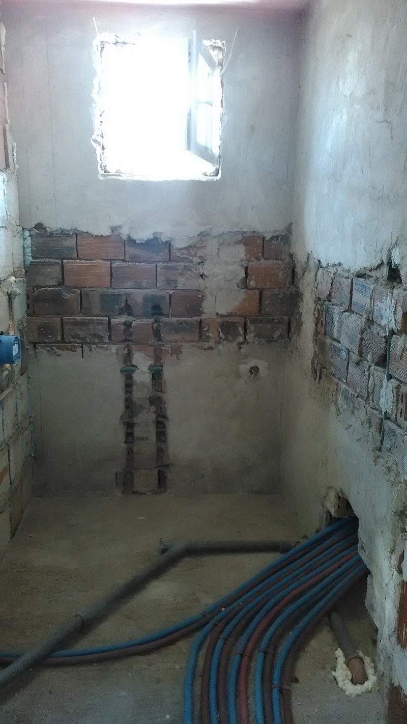

Здравейте,искам да попитам какви са тези профили(ъгли),който лепиш по ъглите на гипсо картона.
Говоря за тези от снимка 6 и 7.

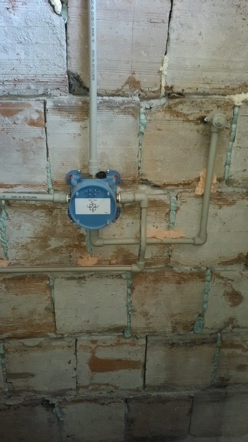

stenmark написа:
Здрасти колега, по повод на окачвачите си прав, но нека да има :cool: .
За стъкления параван , идеята ми е да го взема от една фирма тук в София:
- Цена около 300 лв. 8мм дебелина ,крепежни елементи и монтаж от мен :-D .

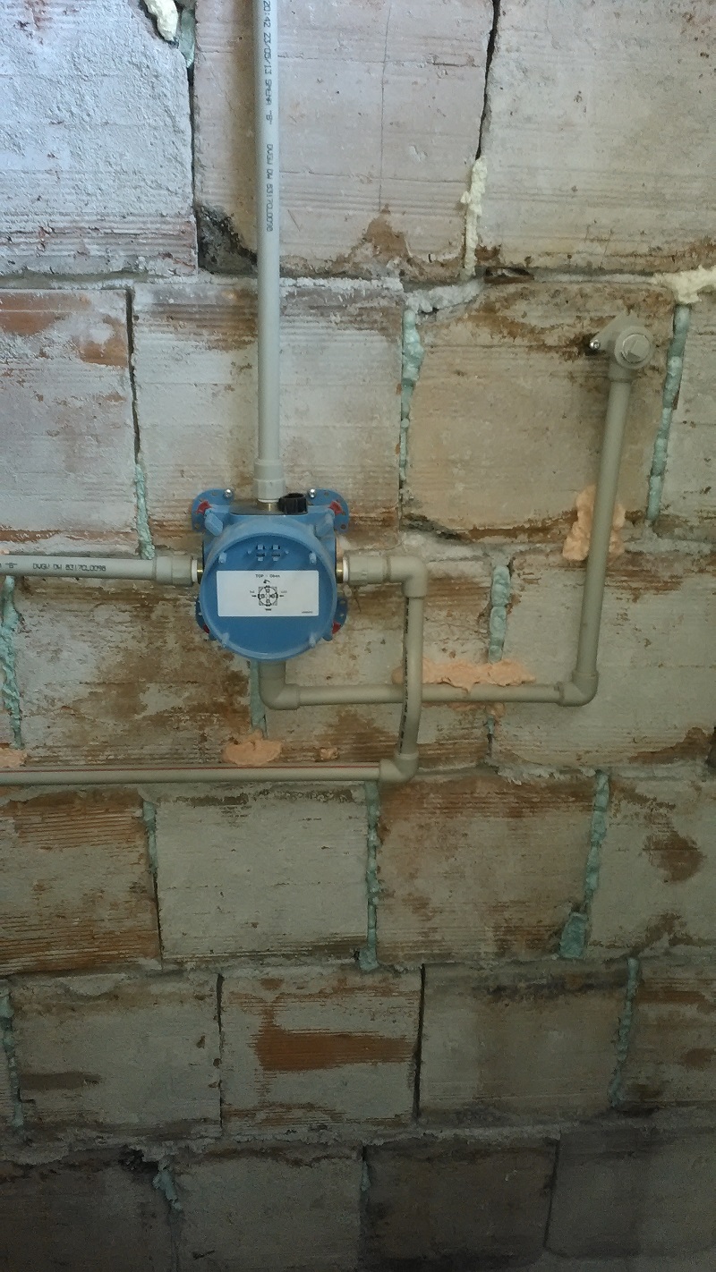

За вграденета система за душа съм се спрял на Идеал стандарт:
- Вграден разпределител (Easy box- синята кутия на снимките) цена 70лева
- Душ пита ф200мм Ideal rain кръгла метална цена около 100 лева
- Рамо за душ пита 300мм Ideal rain цена около 60 лева
- Смесител външна част Ideal standart Ceramix blue цена около 260 лева
- Стенно коляно Paffoni (тук изневерих на Ideal standart) цена около 75 лева
- Ръчен душ (слушалка) Идеал стандарт цена около 25 лева
- Шлаух силиконов някакъв 1,5м цена не знам още

julian7981 написа:
Здрасти колега това е така наречената хидроизолация . Нанасяш първи слой с четката, след това слагаш хидроизолационната лента и полагаш втори слой хидроизолация. В случая използвах хидроизолация на теразит 1кг. и лента на isomat 10м , при мен като за тоалетна ще свършат работа. :wink:
