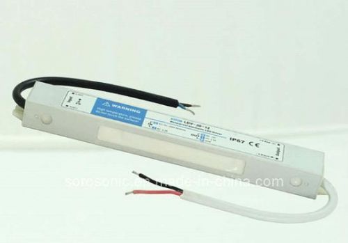

dadko написа:
Нямат охлаждане, така е. И мен малко ме притеснява това, та може би ще им сложа едно вентилаторче, надявам се да не е много шумно.
ще се набият целите с гипс и стъклена вата с този вентилатор
резултата е същия-подмяна
028 GBR3389.jpg (21.59 KиБ) Видяна 6657 пъти
това е вариант за твоя случай,но са доста скъпи

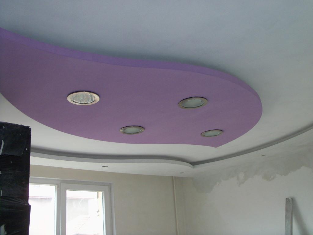

Ремонта продължава и през тази година. Празници, ядене, пиене... и време много нямаше.
До миналата година я докарахме дотук.
Тия дни ще гледам да режа лентата, че вече ми писна..

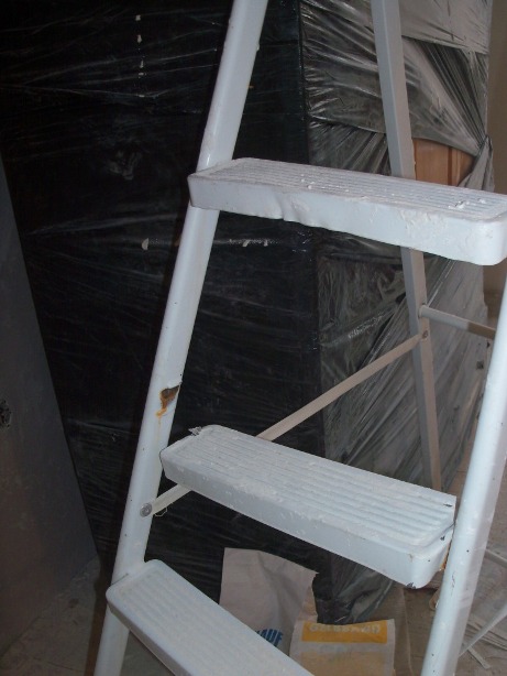

Не мина без инциденти и тоя път. 7о кила съм, ама стълбата не издържа...

Между другото- ремонта върви към приключване. Тавана е вече боядисан, само стените остана да се мацнат с латекс. Шпакловчика се справи много добре- всичко стана гладко като стъкло, ама бояджията си остави ръцете... Добре, че не го прави за някой друг, а за себе си, че сигурно нямаше да му платят работата.
Луничките са сложени, LEd лентата още не, защото се оказа, че едно от захранванията издава един дразнещ жужащ звук.
Снимки- тия дни, че не съм ги свалял от картата.
