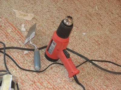

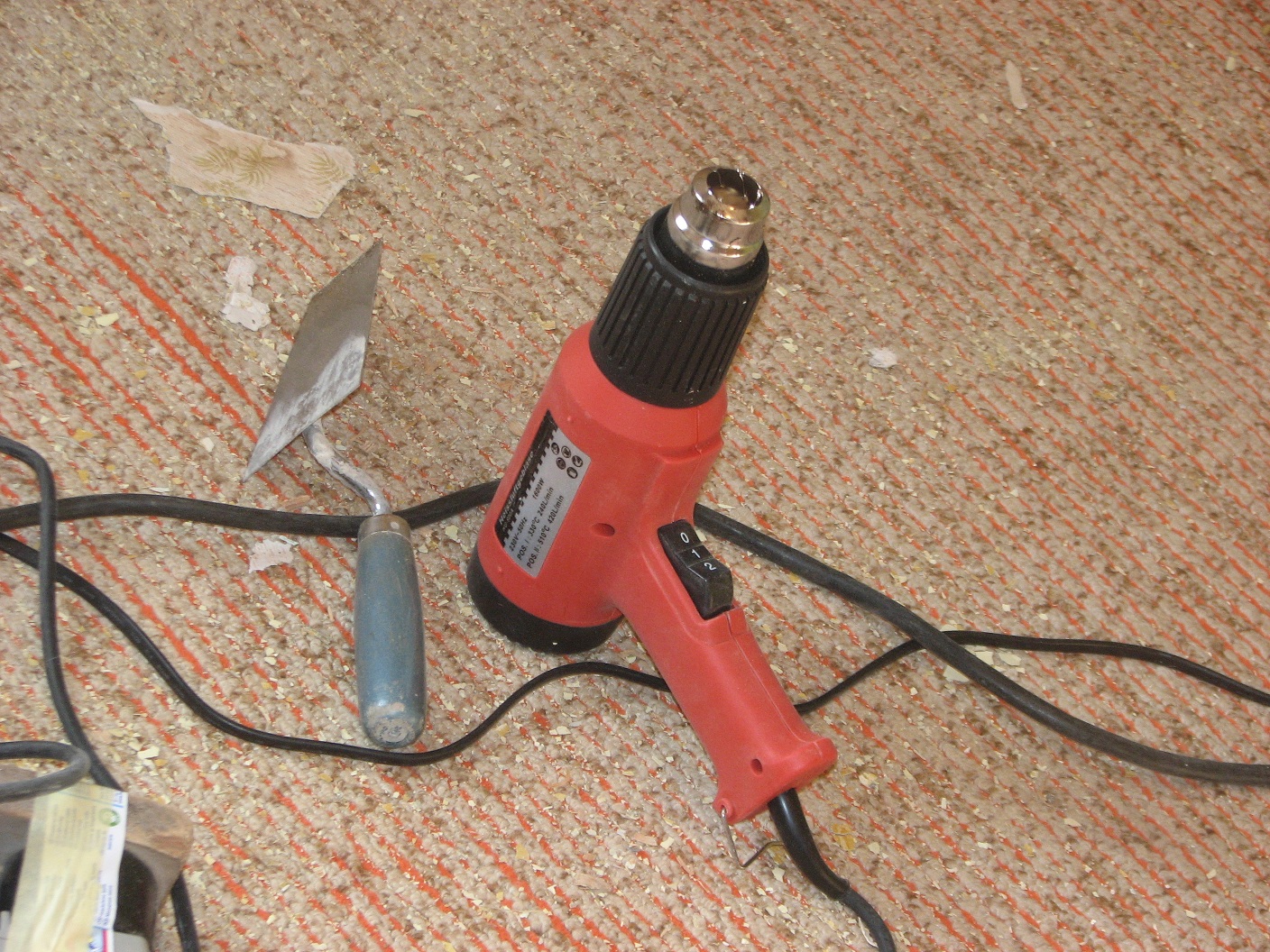

Ами той пистолета за горещ въздух струва 25лв, ама с него ще работиш 5 пъти по-бързо. Щом ти се работи за 5лв на ден - продължавай така

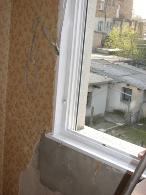

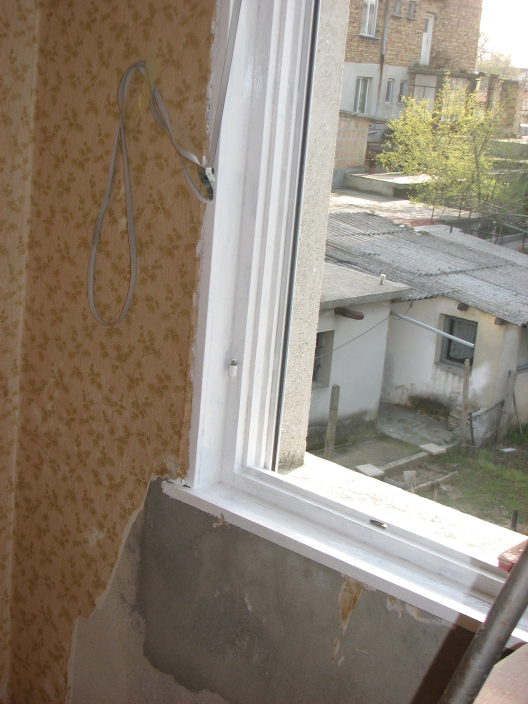

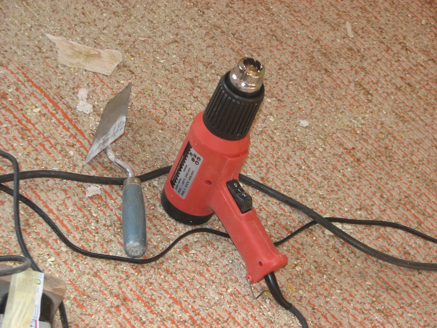

Малко напредък (ама малко), защото в събота купих един пистолет за горещ въздух за 25 лева и най-накрая разбрах колко е просто и приятно свалянето на старата боя. Даже повторих прозорците на които си мислих, че съм свалил боята. След това малко грунд и .. малко боя че не стигна времето а това е малко от резултата с боядисването. Боята ляга лесно и покрива доста добре. Може и без втора ръка ама май ще сложим.

ами според мен лично първо трябва да направя прозорците, защото с пистолета като свалям боята, после шкуря ... прахоляк голям. После ще боядисам тавана, тапети, ламинат и почистване. А ако оставя прозорците за накрая ще се зацапат и тапетите и пода ... според мен поне де

tvoyboy написа:ами според мен лично първо трябва да направя прозорците, защото с пистолета като свалям боята, после шкуря ... прахоляк голям. После ще боядисам тавана, тапети, ламинат и почистване. А ако оставя прозорците за накрая ще се зацапат и тапетите и пода ... според мен поне деcybersas е прав, можеше да свалиш боята, да изшкуриш и след приключване на цапондриите по стени, таван, под да боядисаш и дограмата..... но ти си знаеш
