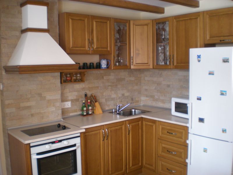

Е тук вече сме готови :rock: :partyman:

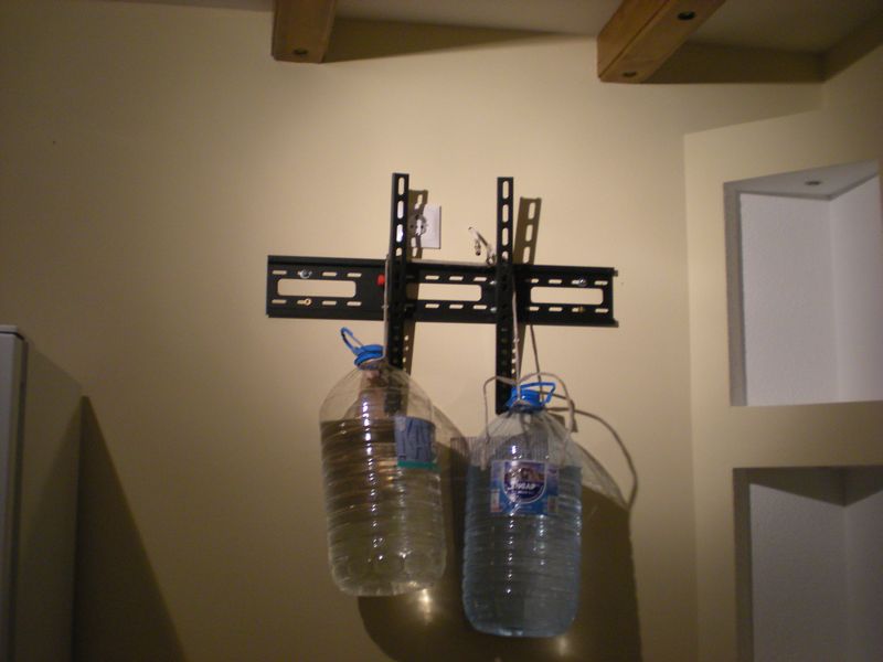

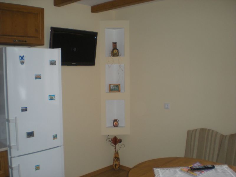

Тест за издражливост на тв стойката

Браво, мога да пия една ракия на това хубаво местенце.
Страхотно си се справил.
valat111 - специалист
=D> Още веднъж аплодисменти и от мен!
bisplus - специалист
Браво, много се радвам като видя човек който знае какво прави! :)
bonevvv - специалист
Евала! =D> Страхотно се е получило

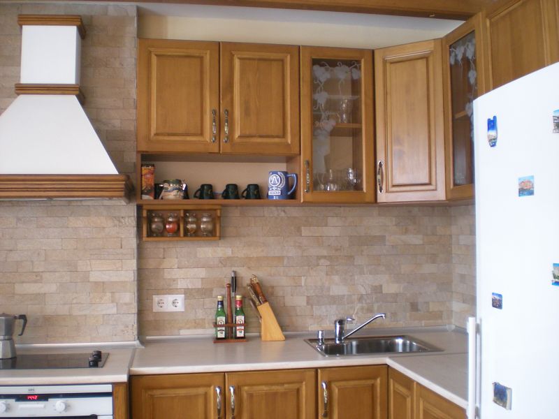

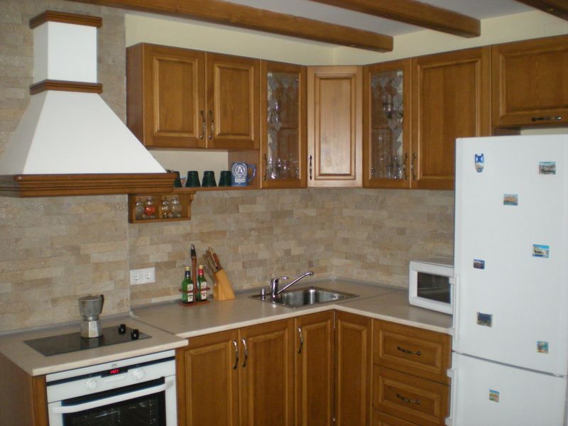

tonko - напреднал
Радвам се ,че ви харесва :wink: и ние в къщи много и се кефим :rock: :supz:
Комбинацията -дърво и камък много добре се получи.Има още някои неща за довършване но дотук стигнаха финансите.
iva6ki - специалист
Понеже и аз имам гредоред да те питам свалили сте целия каратаван преди операците,каква вата /дебелина/ ползвахте и профилите за гипскартона директно за гредите или на окачвачи :?: , иначе супер е станало, личи че с мерак е правено
tonko - напреднал
Свалих мазилката заедно с летвите, като летвите бяха в ужасно състояние :shock: повечето от тях бяха на прах;съжалявам ,че нямам снимки.Ватата е на два реда ,по 5 см. отдоло е каменна а над нея обикновенна ,тази на руло .Новите греди лежат на стената , те нямат контакт с старите ; миля че се вижда на снимките.Профилите съм захванал с рапидки за новите греди ,така тавана няма общо със старите греди; докато не се счупи някоя греда :roll:
