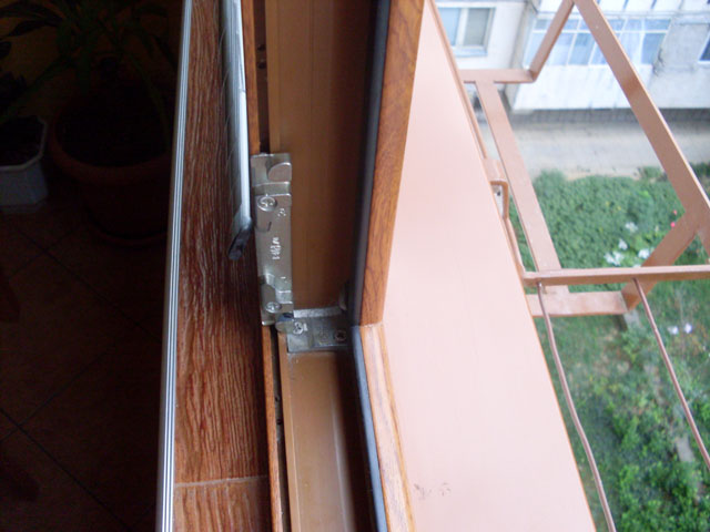

boby75 написа:Снимки отвън.Опитах максимално да доближа цвета на мазилката с цвета на блока.mita6kiii написа:Дай снимки и на кух. маса.Готина ми се струва.Масата и столовете са calligaris.Столовете бяха с дамаска зебра,но аз ги претапицирах.Взех ги от един англичанин ,който си тръгваше от България.Имал къща тук и беше ги изкарал на пазара за колите в Плевен с една каравана .Добре че отидох рано и питах колко пари иска-120 лв със столовете.Късмет голям.Счупено е стъклото на долния плот,но аз няма къде да я разпъна-става 2.40 дълга.ще пусна снимките довечера ,защото сега съм на работа.

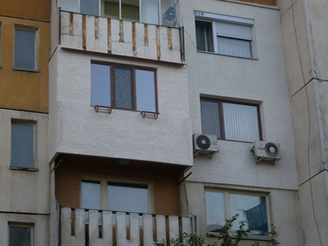

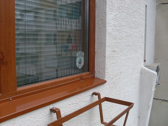

boby75 написа:KIBRIT написа:Като гледам си махнал и едната странична стена.на този блок има трегер който носи горния етаж и лицев панел,който оформя фасадата-може да се махне целия,но аз оставих десния, защото така ми е удобно-дели ми хладилника от работния плот-така се вижда само лицето му и стои в ниша.Доста питах преди да махна левия панел и накрая намерих строителния техник,който построил блока.Тогава работил в смк.Той ми каза , че мога да махна и от двете страни.обясни ми,че първо се слага трегера и тогава лицевия се заварява.оставих панелчето което оформя терасата,като преди това му извадих една по една планките,които го държат,защото бяха страшно изгнили и отблизо 12мм дебели бяха останали около 5мм .като ги натиснеш сериозно и се чупят.после надзидах с итонг, като преди това заварих шипове от бетонно желязо по 5-6см върху металния парапет,пробих дупки в итонга и това ми беше първи ред.Отвътре е с вата и картон навсякъде на конструкция.Тръбите на климатика влизат в спалнята ми и минават зад гардероба там .Външното тяло е под прозореца на спалнята -така спестих място да ги крия в кухнята и не се вижда нищо и в спалнята.Утре ще пусна и други снимки. Не съм майстор строител,не искам никой да уча или да се хваля с това-просто да съм от полза на някой.Когато правих ремонта преди 3 години не съм и знаел за подобни форуми.щеше да ми е по лесно.Както виждате съм нов тук и чак сега публикувам какво съм правил.
Това дали е позволено принципно ?
Под дограмата,как е направено-с итонг или гипсокартон ?
Възможно ли е да пуснеш още снимки,ако може и отвън !?,Също и на тръбите на климатика.
