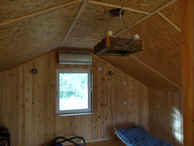

Уютно седи,но защо виждам пирончета(ковът се във фалца),и вместо плоскостите по тавана ,може би щеше да е добре и там сачак(то не е късно де)

Не са пирони, ами видии.Понеже ме мързеше да кова в нута, направих всичко с видии направо през сачака за майките
.Сега стои като в старинен замък, като потъмнеят главите и сачака, все едно замъка на Дракула.И аз мислех ламперия по тавана, ама накрая сложих плоскости да се отличава тавана от стените, много еднообразно ми се виждаше само ламперия.Още има това-онова за доизкусуряване, ама напролет, като кама някои мебели.Тогава ще затворя и третата страна на дупката от долу.

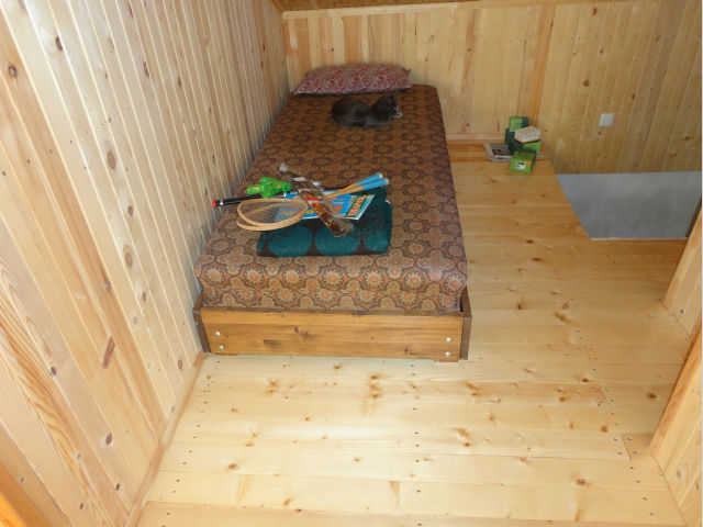

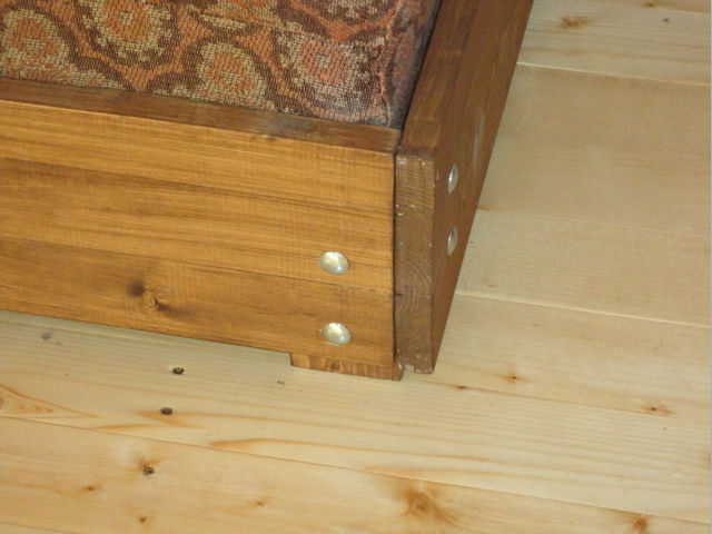

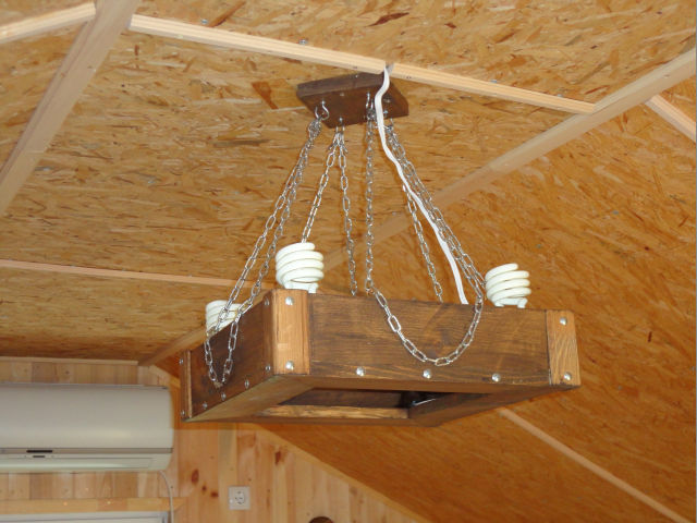

Това е новия абажур, който си направих за вилата.А другото е легло, което направих пак за вилата ,за сина ми.Използвах един стар матрак и направих рамка с останали парчета от дюшемето.

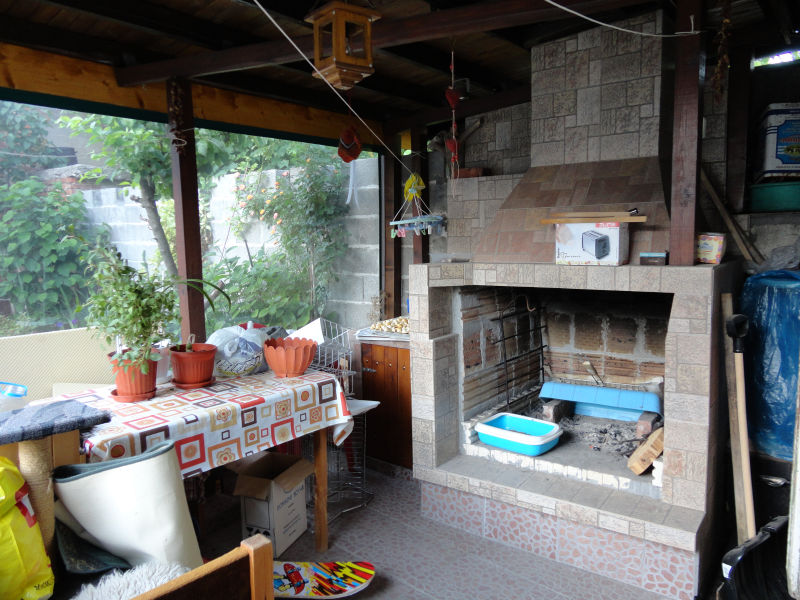

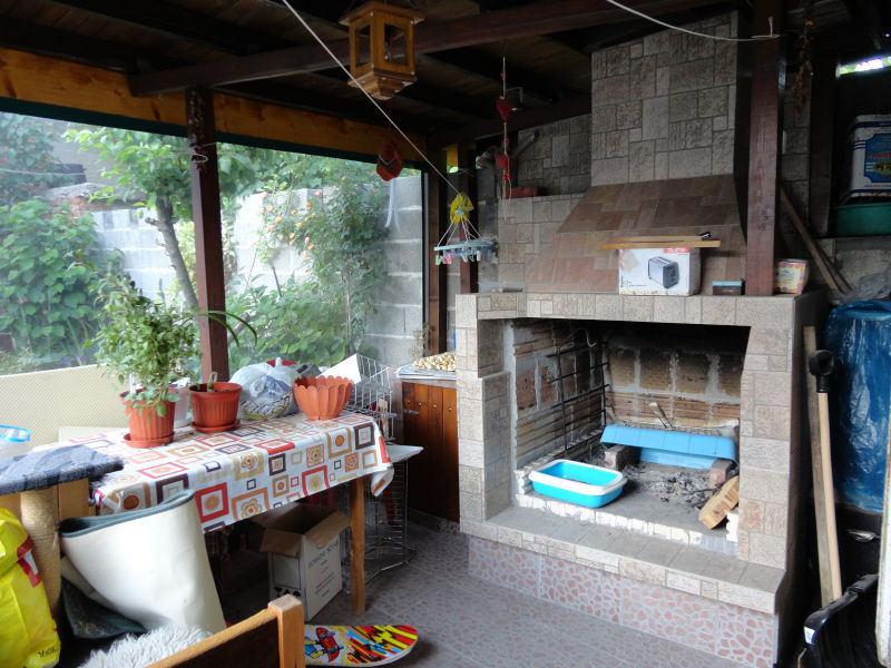

По молба на колега от форума, публикувам размерите на моето огнище.За база ще използвам долната снимка.Размерите на горивната камера са 90 см ширина, 76 височина, 90 дълбочина.Размера на пирамидката, свързваща комина и камерата са 90 см ширина, 77 см дълбочина, 44 см височина.Пирамидката отзад е с права стена, отпред има двоен наклон, като в горната част дълбочината е 48 см.Размера на комина е ширина 58 см, дълбочина 48 см.Комина е висок към 160-170 см.Отвора на комина е 40Х30.Основата на камината е зидани бетонни тухлички по периметъра накамината и отгоре излята бетонна плоча.Стените на камината са от ИТОНГ 75 мм, вътре е облечена с огнеупорни плочи.На основата са наредени огнеупорни тухли от акумулираща печка.Пирамидката и комина са иззидани от ИТОНГ 75 мм, като вътре всичко е шхакловано дебело с еластично лепило за гранитогрес клас С2.Отвън всичко е гранитогрес.
- Мнения: 4
Много благодаря за бързият отговор.Жив и здрав да си!
