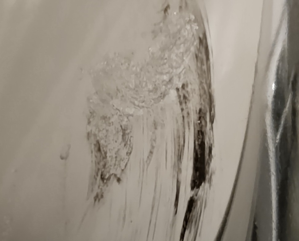

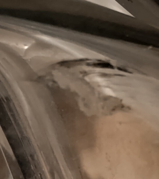

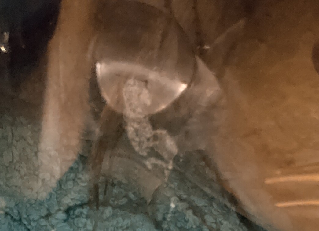

Снощи по никое време ме събужда някакво дрънчене. Пералнята издава някакви зверски звуци. Спирам, отварям люка - някакъв банел на сутиен блъскал с острата си част в скосената част на стъклото, чак стружки имаше на метала. На него майната му, но на стъклото има издълбана ямичка, около 6/3 мм, може би около 0.5 мм в дълбочина, усеща се на пипане. Има и други драскотини, но тях не ги мисля. Питанката е - има ли някаква опасност да се спука стъклото при термичните цикли и мога ли с нещо да го предотвратя. Имам предвид някакво лепило или подобно да "замажа" мястото. Защото честно казано, 200+ лева за стъкло изобщо не ми се дават. Пералнята е AEG L8FNC68S, ако има значение.

Дай една снимка, обща на стъклото.
Е нека свърши да върти, така с прането може само отвън :)

Снимаш го на макро, на дисплея е супер, като увеличиш...
