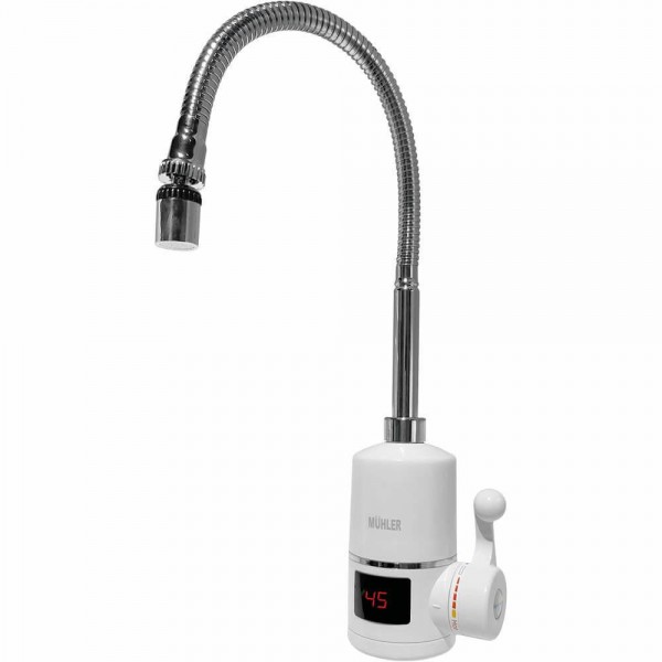

От няколко години в кухнята използваме е те такова животно (ама точно такова). Днес ми направи впечатление, че като пусна топлата вода, отдолу капе от сервизния отвор, капе студена вода. Нямам идея защо е студена водата, която капе - от чучура си е топла. Отворих го, очевадно има някакъв теч, капе върху кабелите - няма да се пуска повече. Питанката е - някой отремонтирал ли е подобен проблем, или направо да слагам нов?

Нов, няма сми да си играеш за 50 лева.

Обикновено, то почти няма откъде другаде, прокапва от скъсана мембрана на датчика за налягане.
Не съм срещал да я има като резервна част. Аз бих взел същият модел и ако му изгори нагревателя ще може да се събере един впоследствие.
