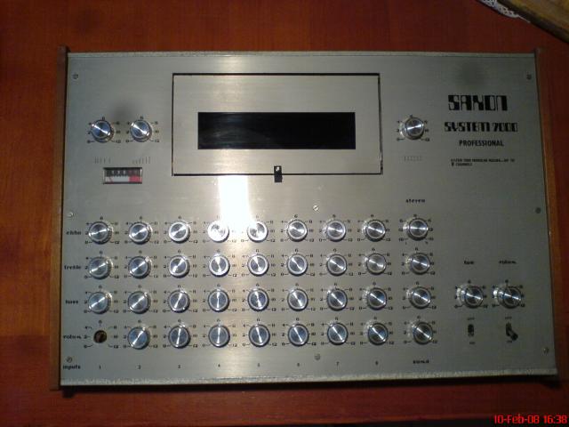

Да Ви покажа неща направени с моите ръце.
Смесителен пулт-около 1980г.

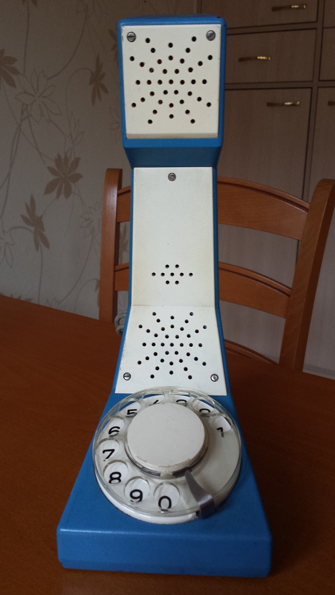

Телефон(ставало е въпрос тук).-пак там някъде.

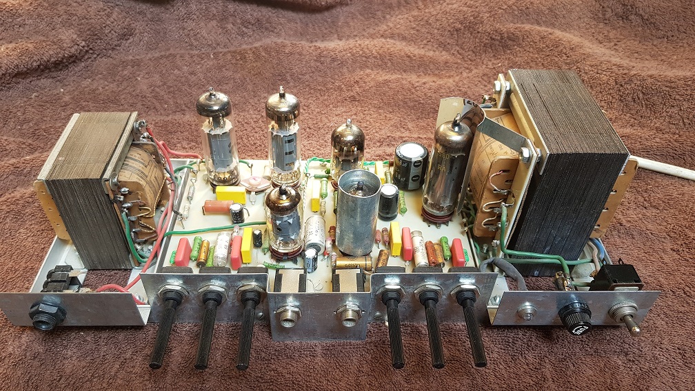

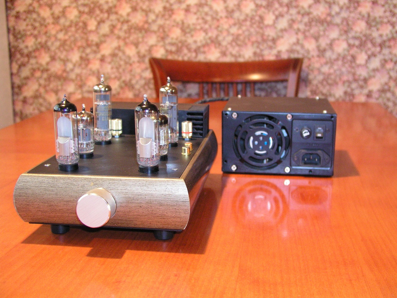

Лампов домашен усилвател-преди 15г.
Десетки усилватели за китара.Около 1975-80г.

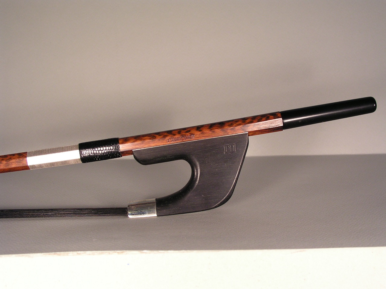

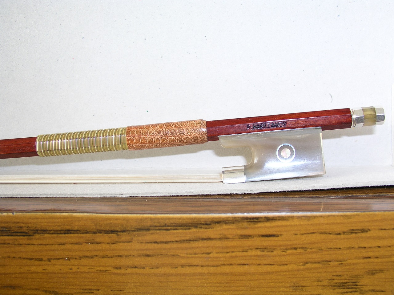

Лъкове за муз. инструменти-450бр.-90% продадени в чужбина.
Всичко което се вижда е направено на ръка-рог,седеф,сребро,сребърната жица,абанос,змийско дърво,или фернамбук.
Инструмент за рязане на седеф.
Последните 10г. хоби часовници.Имам над 1500.Почти всички поправени от мен.
Мога да показвам още десетки неща.
Навремето нямаше цифрови апарати.Можех да покажа още стотици неща.
Вие заварчиците кое от показаните неща можете да направите?!
