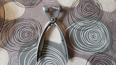

Пресата влезе в миялната и при ваденето ми очерни ръцете.
Някаква алуминиева сплав е.
След миене с домакинската гъба вече не цапа.
Някаква реакция е и се притеснявам за внука.
Някой да знае нещо по въпроса?
Благодаря.
lov - майстор
Няма какво да се плашиш. Нормална химическа реакция на алуминия към силно алкалните препарати за съдомиялни машини. То и няма други всичките са такива иначе нямаше да мият мазнините.. В инструкцията на машината си го пише да не се слагат за миене алуминиеви изделия или такива направени от сплави на алуминия. Даже на някои кухненски съдове на дъното си има и знак да не се се мият в съдомиялна машина. Същото щеше да се получи ако я беше напръскал и с препарат за чистене на мазнини и загоряло.
п.п. Точно заради същия ефект съм се принудил да си сменя металната мрежа на филтрите на кухненския аспиратор. Оригинално са няколко слоя алуминиева и като ги сложиш в съдомиялната стават черни. А то друг начин да се измие това добре няма.Отделно че алуминия има афинитет да захваща по здраво към себе си мазнините. Сега на тяхно място съм сложил няколко слоя мрежа от неръждавейка и си ги плакна без да се притеснявам най редовно в машината. :-D

lyubohar - майстор
Благодаря за информацията.
