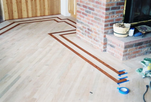

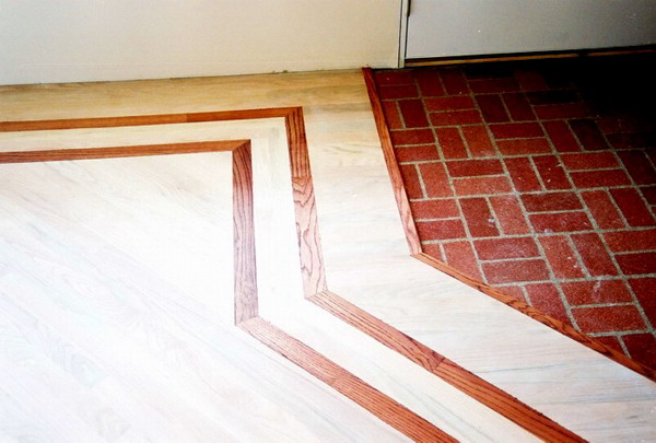

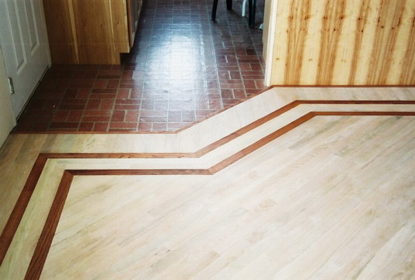

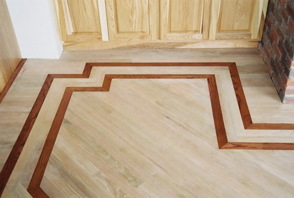

masteradmin - майстор
Някаква идея как става това ?
Ще ви дам жокер.
