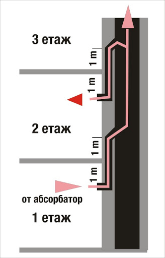

Мисля си
Трябва да имат отвори и долу.
И не разбрах "моят комин е скъсен на 1,50"
Dimootvod 01.jpg (22.49 KиБ) Видяна 2622 пъти

Комините зидани ли са или от готови блокчета? Комина комбиниран ли е по схемата по-горе или всеки нов комин тръгва от всеки етаж. Така на покрива ще има N+1 отделни отвори, вероятно в редица, но може да са подредени и в каре. В редица или в каре :?
Вентилацията за тоалетните е отделен щранг и е за всички тъй ли? Щранга на тоалетните се намира в кухнята :shock: :?
Ако сте с отделни коминни щрангове и са подредени в редица най-честия случай е горните етажи да си включват аспиратора де им падне и миризмите отиват и към покрива и към долните етажи. За WC-то вероятно всички са на вентилатори. Обаче не си писал кое де връща. Примерно у нас долните като готвят смърди в сухото помещение, че са се включили в този щранг на вентилацията. Отделно има комин в кухнята, но така им било по-удобно.

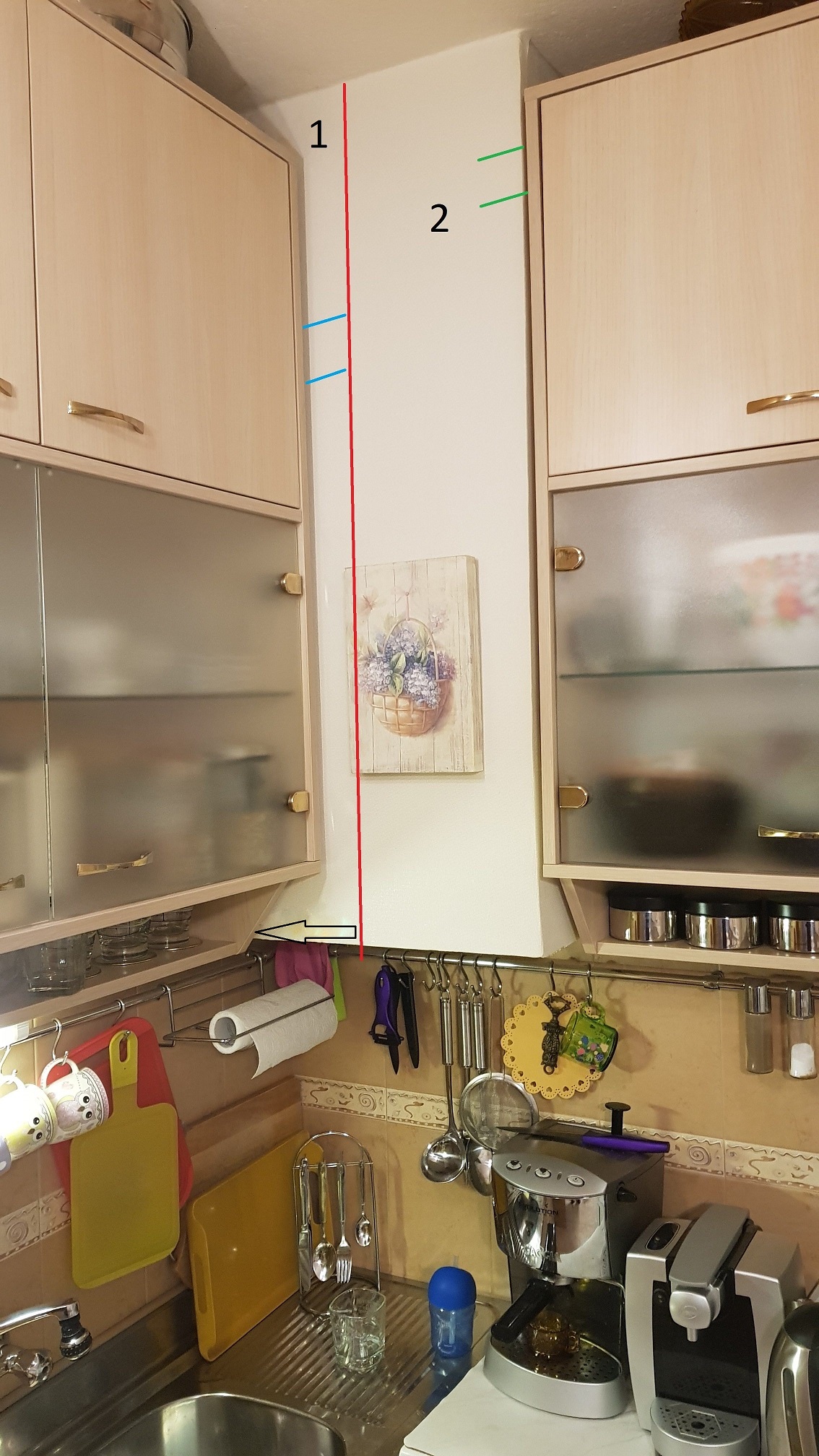

Ето как съм си премахнал коминното тяло на 1.5м.от пода:
Дясната тръба е моя комин,лявата е отдушника на тоалетната,който е общ.Кухнята граничи с тоалетната.
Миризмата излиза през абсорбатора и в тоалетната.

Не всичко ми става ясно от снимката. Комина на кухнята и вентилацията на тоалетната долепени ли са. И ако да вътрешното тяло в ъгъла на стените трябва да е за тоалетната?
Като работи твоя аспиратор прехвърля ли от твойта миризма в тоалетната?
chapara - майстор
Мисля че схванах :? Най-ляво на снимката е запушената вентилация??? Твоя комин е най-близо до тоалетните и е в ъгъла :?:В коя посока на снимката растят комините, предполагам на сляпо, към вентилацията Но е и най-удобен за връзване на аспиратори и вентилация на тоалетните :wink: именно защото е в ъгъла. От тук нататък всички които ползват твоя комин трябва да се разкачат (кухни и тоалетни), да запушат отворите и да се вържат в техните комини(аспирациите), а вентилацията викате коминочистач и я почиствате и възстановявате. Ако има голями запушвания се поразкъртват помощни дупки по етажите, почиства се и после се възстановяват така че вентилацията да тегли. Щом вентилационния отвор е един ще трябват и вентилатори с клапа :wink: И последно дано някой от горните комшии не си е скъсил комините по подобие на твоя :-D Комините по закона за етажната собственост са общи части и не подлежат на преработки :idea: :!: :idea: :!: :idea: :!:

Никакво доказателство, че не ти е продупчен комина и че няма мешавица по комини и вентилация. Не се вижда печката на снимката, но предполагам е в дясно. Ползваш път през шкафовете, за да сттъгнеш до комина :?
Ако ти беше печката отляво къде щеше да включиш въздуховода :? Ами този на горния етаж, а на по-горния :?
Оплака се жена, че като готвят комшиите у тях смърди. Еми като погледнах ситуацията подобна на твоята, а некой мАстор включил се в най-удобната до аспиратора дупка и в нечий чужд комин. Сложих и ОК - намаля миризмата.

Няма печки включени в моя комин-проверено.На всеки комина започва от пода
и всички уреди са след комините в дясно.
Като пусна абсорбатора ми духа там където е рулото с домакинска хартия-стрелката.
Намислил съм да пробия по една дупка отдолу на коминните тела и да пусна някаква пяна.
Обаче се страхувам да не се разшири много нагоре и да запуши отвора за абсорбатора.
Отвора на отдушника за тоалетната не ме притеснява,защото ще демонтирам вентилатора
и ще контролирам.
Въпроса е на флаконите на тази пяна дали пише процента на разширение да го имам в предвид.
