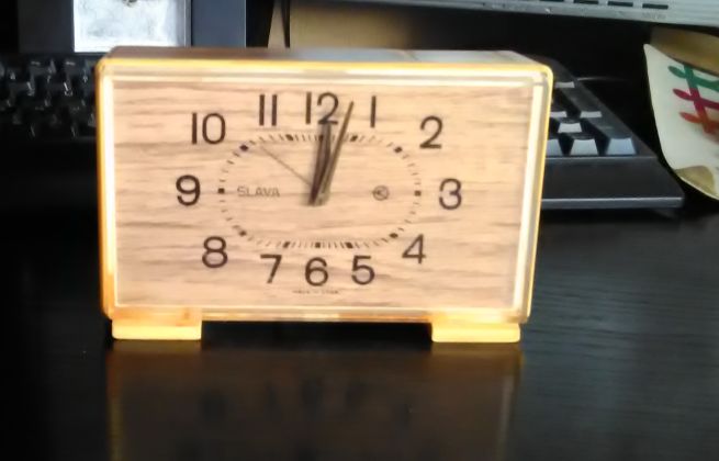

Дай някаква снимка.Настолен,ръчен?
Neno Er - специалист
Часовникът е електромеханичен будилник "Слава".

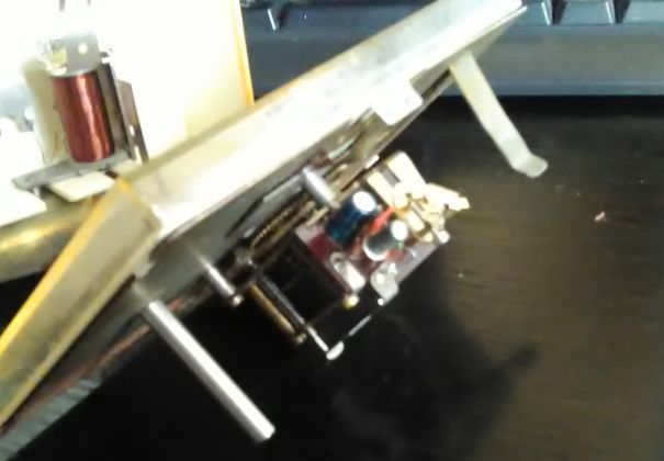

Не му стига силицата да клати анкера.
Пламен май е най-близо до истината.
Проблемът е, че малко ще ми е трудно да сменя електролитното кондензаторче.
Ето му карантийката.
Един електролитен, един керамичен кондензатор и транзистор.
Има и бобина която взаимодейства с две магнитчета на анкера.

Хаха , тоя го имам същия. На 2 стенни руски ( Янтар и не си спомням), точно след смяна на кондензатора тръгнаха.

При родителите ми има такъв часовник, само кондензатора съм му сменял и проблеми няма :)
Ще се справиш не е голяма философия :)! :partyman:
