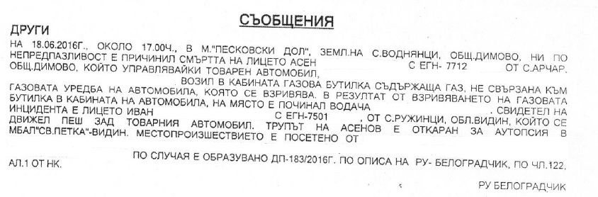

интересуваме дали някой от живеещите в Плевен може да каже, дали по метан станциите в града зареждат бутилки около 30л., които нямат валидна проба? Бутилката няма да се ползва за автомобил, но ще се транспортира с такъв.
nikolovvd - майстор
Ето ти извадка от бюлетина на МВР, а пък ти прави каквото искаш.

nautilus33 - майстор
Гадното е, че не пише причината за взрива. Иначе се отказах от бутилка без проба. Сега да попитам- а, ако има валидна проба, безопасно ли е да се транспортира без да е закачена към автомобила, т.е. без да е свързана към уредбата на колата?

nikolovvd - майстор
nautilus33 написа:
До колкото знам чакат медицинската експертиза. Води се досъдебно производство срещу неизвестен извършител за причинена смърт по непредпазливост.
