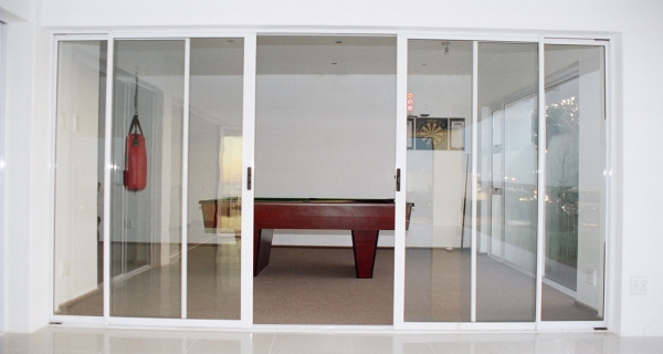

Искам да направя плъзгаща врата между хола и кухнята. Идеята е самата дограма да бъде разделена на 3 части, като част 1 и част 3 са фиксирани, а част 2 (средната) - подвижна, само в едната посока. Въпросът ми е: Има ли профил с 2 релси, който да позволява на едната релса в двата края да бъдат поставени части 1 и 3, а на втората релса - част 2.
Не целя някаква термо или звукоизолация. Няма да има стъклопакети, и трите част ще да разделени на две хоризонтално, горна част делтамат, долна обикновен панел. Не държа и на заключване, та да трябва челно да се срещат частите - просто странично припокриване.
Проблемът е, че в двете фирми, с които съм говорил, се опитват да ме убедят, че такова животно няма - че няма как 1 и 3 да са на една релса. А аз съм убеден, че съм виждал такива изпълнения на обекти, но изобщо не ми е било на дневен ред, та да питам кой го е правил. Части 1 и 3 бяха фиксирани с някакви черни стопери.

Или аз не ти схващам добре идеята или ти не обясняваш добре.Пък уж съм фен на плъзгащите истории в къщи. Те тези двете крайните като са неподвижни за какво им е релса. Иначе по гардеробите има такива но за врата дето ще се блъска постоянно не стават поне според мен. Имам два такива гардероба с такива механизми дори единият е с 4 врати. Но другото нещо при тях че от долу трябва също да имаш релса и си е гадост по пода. За това най доброто е механизъм само с горно водене и вратите в случая са висящи. В една тема показвах как си направих моите между хола и спалнята. В случая само трябва да ползваш две релси една до друга. даже не съм сигурен дали нямаше такива готови сдвоени. Ама то беше много отдавна и не помня от къде си купих релсата и количките.
Иначе ползвах стандартни алуминиеви профили за плъзгаща дограма за челно засрещане а при теб може да се ползват от другия вид и те там са с канали за четки и вратите уплътнява една към друга. Вчера се прибрах в нашенско и мога да ти ги снимам щото на терасата съм с тройна релса и 6 прозореца. които се разминават на където си искаш да ги събереш.

Няма проблем с това, че профилът е затворен - и горе, и долу ще си има релса.
Представи си този вид врата, но без втората отваряща се част.

Ще се спънеш поне един път, а ако е жена ти с чинии в ръце, може да се наложи да стягаш багажа :) А сега сериозно- само горно водене, има надеждни механизми със съответната товароносимост.Долу в двата края на линията на водене се слагат в пода водачи, а в крилата се прорязва или канал или п образен профил.

Това с прага от долу за мен е най голямата гадост особенно към кухня. Прави само с горно водене и не се излагай щото после ще се проклинаш сам. :x
След голямо ровене намерих де съм публикувал снимките на моята врата.
viewtopic.php?f=16&t=46371
Разликата е че аз ги крия в стената а при теб ще са допълнителните крила.И ще се застъпват едно върху друго. Ползвах тези профили защото после вътре може да заложиш какъвто си искаш пълнеж В моя случай сложих от същия материал от който са ми гардеробите и спалнята но може да сложиш и стъклопакет или някакъв термопанел.
Там предишната ми врата беше с подобна като на твоята снимка с две отварящи се крила и две фиксирани само че със самоделна конструкция пак на горно водене. Тогава нямаше от къде да купя и си я измислих сам. Но поизносиха се чарколяците и почна да прави ядове. Дори имаше система от тънки въженца и като дърпаш едната се отваряха едновременно двете. За съжаление нямам снимки останали от нея. То имам някъде ама са на филм. И понеже правих капитален ремонт реших да я направя скрита за да печеля и по голям светъл отвор.

А защо пичовете от Роллпласт изобщо не ми предложиха такъв вариант? А само "или тройна релса, или двойна врата на двойна релса и отделно крило в профил" ...
VLADO66 - майстор
Щото са специалисти по дограма.Тия релси са мебелистки.
