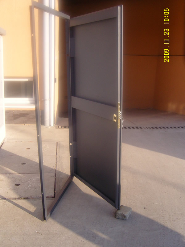

Здравейте. Начетох се на мнения за метални врати на мазета и стигнах до извода, че масово предлаганите врати за мазета тип ,,за 170 лв с доставката", огъната ламарина и т.н. са лесно разбиваеми с т..н. кози крак. Затова пускам тази тема с надежда някой да ми препоръча майстор или фирма, които да ми изработят наистина стабилна врата за мазе.
Става дума за мазе на панелен блок, стената около мазето е също бетонна, дебела е около 4 см а не тухлена (може би това е по-добре за монтажа, не знам). Апартаментът ще се дава под наем и искам нещата ми в мазето да бъдат на сигурно място - нямам къде другаде да ги сложа. Знам, че има по-нестандартни и надеждни врати за мазета - такива, които не излизат извън касата и са по-трудно разбиваеми. Също така бих искал да е с 2 ключалки, но-дебела ламарина от обикновените 1,5 мм и каквото още е нужно.

Ми,то няма още измислена неразбиваема врата. Каси разбиват, пък врата :? Аз купих такава врата, нооо допълнително я укрепих с напречни профили и я затворих с OSB, сложих касов тип брава. Вече толкова години разбиват другите мазета, но моята врата не е атакувана.

Аз взех съшата, но направих гореописаното, ти можеш да се договориш да я усилят с още два прафила хоризонтални и на кръст вертикално, но това ще струва повече. Бравата е добра,тези три шиша държат добре и са скрити от берта на вратата, трудно се разбива такава брава.
Чираче - майстор
Да бе, трудно. Нали знаеш, че ходят с горелката в една торба. За това аз ги правя от задната страна с шини от неръждавейка, гъсто преплетени.
