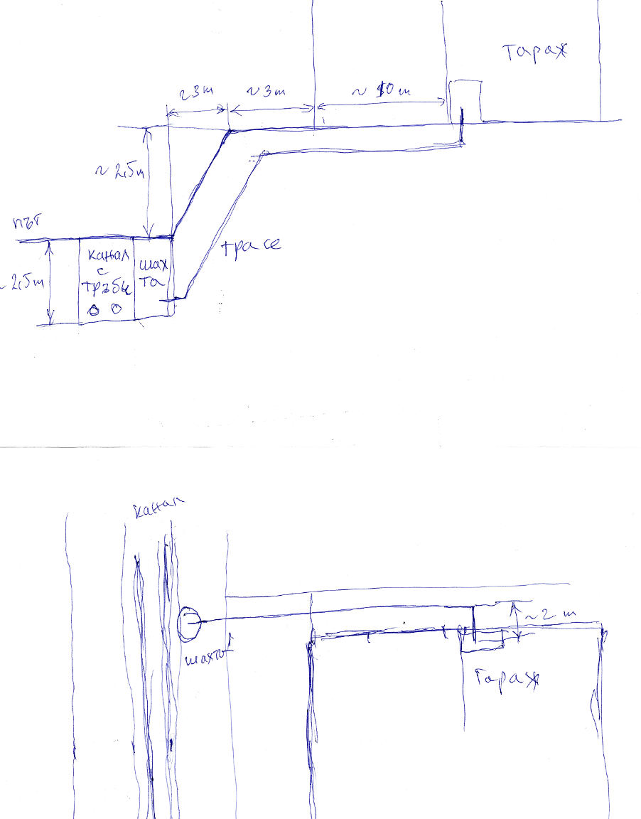

Имам няколко въпроса:
1. Към какъв тип с специалист трябва да се обърна за проектиране на съответното трасе от шахтата, която предстои да бъде монтирана до къщата, до гаража, където смятам да сложа абонатната.
В справката, която са ми дали е записано "Проект за външно захранване на АС" АС предполагам е Абонатна Станция.
2. Каква сума да си подготвя за този проект.
Приложил съм една скица, на която се виждат приблизителните размери и разположението на къщата, пътя, канала, шахтата и трасето. Подземни комуникации, които да пречат на трасето няма.
Тръбите трябва да бъдат от черна стомана с предварителна изолация за директно полагане в земята.

VLADO66 - майстор
Избери си абонатна станция, фирмите които ги доставят ще ти направят комплексна оферта за свързването.
torbalan - Дървен философ
VLADO66 написа:
Абонатната е собственост на АЕЦ-а. Изобщо не ме вълнува... Понеже продават на сравнително ниска цена, сме постигнали мълчаливо съгласие ние клиентите да поемем трасето от уличната шахта до абонатната. За всичко останало АЕЦ-а си поема грижата.
То е като при тока - до електромера всичко е на дружеството...
kuuuuuul - майстор
Не знам да ли при тебе ще е същото, но за София е следното. 1000лв проучване и след това към 20000лв свързване като част от тези пари ти се връщат в годините със сметките.(забравих колко).
kuuuuuul написа:
Проучванията са отделно...
Тук в наше село става въпрос поне за 10 пъти по-ниски цени...
Зададох въпроса, защото се оказа, че проектанта изпълнил най-много проекти тук е в Перник.,
В този ред на мисли, ако имам познат, който върши същата услуга - предпочитам да си дам парите на познат....
