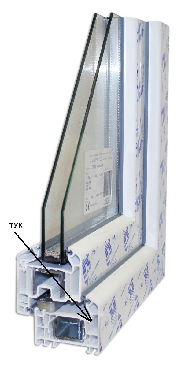

Усвоих си балкона :)
Извиках фирма за дограма предлагаха
Услугата иззиждане на стената и поставяне на
дограма . Та направиха всичко сложих и изолация
Ама се появи проблем изби влага под дограмата
На две места и отстрани на едно място
Това става когато вали дъжд срещу прозореца
Някой има ли идея защо и какво е решението
Аз мислех да сложа и вътрешна изолация

kozl - майстор
Две снимки отворих все отвътре. От вън има ли снимки?
И намери друг начин да показваш снимки.
Най вероятно неправилно дрениране и хидроизолиране на дограмата. Какъв е профила?
iliya_i - майстор
Като отвориш виждаш ли в долния профил на касата отвори за изтичане на пропуснатата от уплътнителите вода?
icoboca - специалист
Виждат се даже ги разшири малко но не
Тече от там.
ще направя снимки и отвън и ще ги кача
kozl - майстор
А отвън отворите виждаш ли къде излизат и къде се изтича водата и дали не се връща навътре?
Не писа какви са профилите PVC или алуминиеви.
На профилите на крилото трябва ли да има отвори за дренаж, защото на снимката не са посочени?
Имаш ли анкериране в долиния хоризонтален профил на рамката на прозореца? Има ли дупки с винтове или без винтове там?
