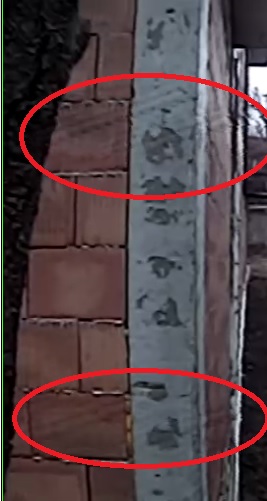

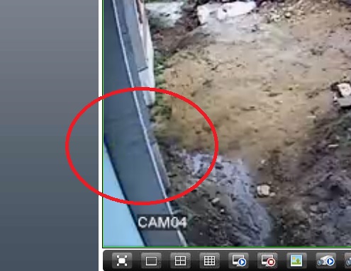

Здравейте колеги, имам проблем с видеонаблюдението на вилата. Има хоризонтални линии, които се движат по целия екран. На снимка е малко трудно да се видят. С червен кръг съм се опитал да ги покажа.
Кабелите са стандартни от комплекта с камерите. Смених захранването на камерите, захранването на dvr-a, но уви. Смущението остана. Сложих UPT кабел с BNC balloon-и в двата края, но отново нямаше промяна.
Имате ли някакви идеи от какво може да е това?

Какви са камерите и какво захранване ползваш?

Две от камерите и DVR-а са като тези:
http://olx.bg/ad/videonablyudenie-4-kan ... 6065073231
А другите две са:
http://www.aliexpress.com/item/800TVL-C ... 26757.html
Захранването е стандартно с комплекта на DVR-a - 12в, 5а. Пробвах и с друго зарядно - само камерите на него или само DVR-a. Но ефектът е същия.

На всички камери ли го прави? Я пробвай да оставиш само 1, пък другите 3 откачи от DVR и от захранване.

Не се сетих да пробвам една по една и да видя къде ще се появи смущението. Благодаря за идеята. Ще пиша за резултата от експеримента.

Махни земното ако имаш, изолирай камерите от земя и пиши дали се е оправило.

Преди години, когато на мода бяха CRT мониторите имах интересен случай в една компютърна зала.
На мониторите, които бяха до една от стените се получаваха смущения от време на време. Какви ли не врътки не правихме, но резултата бе същия. Накрая помолихме собствениците на заведението от другата страна на стената, да ни пуснат да огледаме помещението и "О, небеса!", на стената бе закрепена централата с предавателя на СОТ.
Огледай от къде ти минават кабелите и дали няма някой мощен източник на високочестотни сигнали. Може някоя микровълнова, рутер или близка клетка на GSM оператор да смущава картината.

Отвсякъде може да се получава това смущение... Напълно нормално е при този клас камери, кабели и DVR. Ти се радвай, че поне работи... :)
