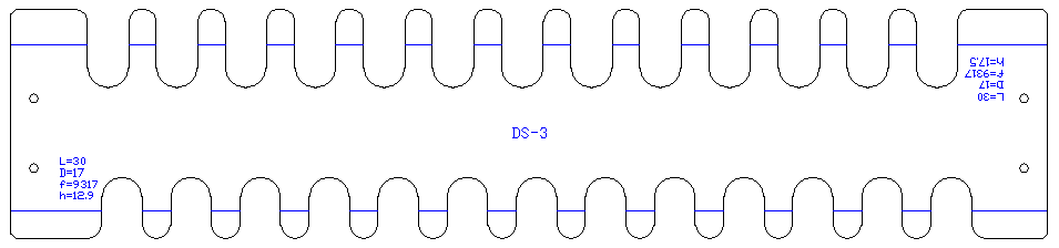

някой ако разбира от лазерно рязане дали може да ми каже ако ида на нясто с този чертеж ще ми изработят шаблона 4мм стомана свалих го от интернет но незнам дали ще върши работа това са данните Шаблон ласточкин хвост, полная длина 450 мм. Два профиля: шаг 18 мм, втулка 12.7 мм, фреза 9315, толщина заготовок от 7.5 мм (вылет фрезы 6.4 мм) и шаг 25 мм, втулка 17 мм, фреза 9316, толщина заготовок от 10.5 мм (вылет фрезы 9.2 мм
8180 - майстор
mavryt4o написа:
Според мен - НЕ или не толкова лесно.
Файлът ти е в gif формат, т.е растерен, а подобни рязания изискват ВЕКТОРНИ файлове - dwg, ai, cdr, eps и др.
Най-добре консултирай предварително. За 4мм стомана споменатата фирма става.
Погледни в сайта-източник дали няма някой от упоменатите формати.
