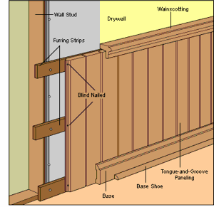

Знае ли някой как мога да закрепя дъски по този начин към стена, има ли си този метод име, какви са възможните начини - такива, които се прави веднъж завинаги и такива, които може лесно да се демонтират?

Системата нут-перо е стара колкото света, има много разновидности.
Освен това се сещам за варианти с винтове, и с пирони без глави ако не трябва да се вижда крепежа .... Сега вече не е и като да няма лепила ....
Каква всъщност е целта на занятието ? Че през тая витрина не се вижда много за какъв точно начин питаш.

Така е трудно да се гадае, но това може да се постигне с бичмета ( закрепени по стените като водачи) и коване на дъските върху тях. Съответно може да се ползва шаблон за да се постигне тази фуга.

Стената зад витрината не е нут и перо (tongue and groove), а просто заковани обикновени дъски - вижда се по фугата (в процепа прозира стената зад обшивката).
Системата нут и перо има две предимства пред този вариант:
1) Няма пролука, през която да се вижда стената отзад, да се рони мазилка и да се движат гадинки;
2) Дъските са закопчани една за друга и е по-трудно да се огънат;
Фалцовата сглобка (shiplap) е малко по-опростен вариант. Тук дъските отново се преплащат, за да няма пролука, но самата подготовка на материала е по-лесна - може да се купят обикновени дъски и да им се направят фалцове с фреза. От две съседни дъски се отнема половината материал в зона от 15 - 20 мм., за да може, като се преплатят, да останат в една равнина. Тук също може да се създаде илюзията за фуга:
http://www.merrypad.com/2011/09/06/ship ... headboard/
Ако се цели да няма проходна фуга, трябва да се избере някой от горните варианти, защото, ако се използват обикновени дъски, дори да се заковат плътно, при сезонното свиване ще се отвори фуга.
Сега като че ли са модерни по-примитивно изглеждащите решения (rustic), та може би затова изпълнението на снимката е такова.
Който и вариант да избереш, технологията е една и съща - за стената се коват и отвесират вертикални носачи и обшивката се кове върху тях.
Ако си избрал фалцова сглобка или нут и перо, коването може да се скрие при преплащането на дъските.
Ако ковеш челно, винтовете или пироните може да се скрият под дибла или тапа. Ако не ти се занимава - може да си ковеш както ти падне (стига да ти харесва така)
Вариантите са много, остава да имаш смелостта да се захванеш :-D
